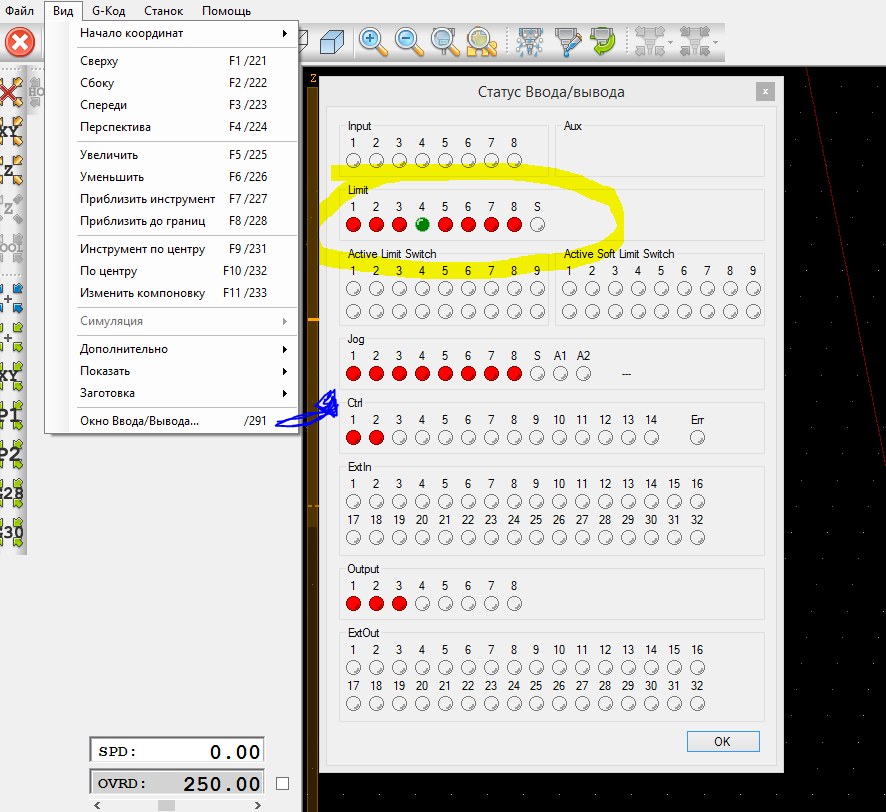

Посмотри в своем меню вот такой пункт:
Снимок2.PNG (1575 просмотров) <a class='original' href='./download/file.php?id=49948&mode=view' target=_blank>Загрузить оригинал (68.52 КБ)</a>

Первый скришнот это сработка Z+, второй Z+ и Y-
Если только один датчик - то двигатель блокируется, а второй свою ось уже не блокирует.
На третьем скрине мои настройки датчиков, их всего три, раньше z был минус координата, но эффект тот же.
