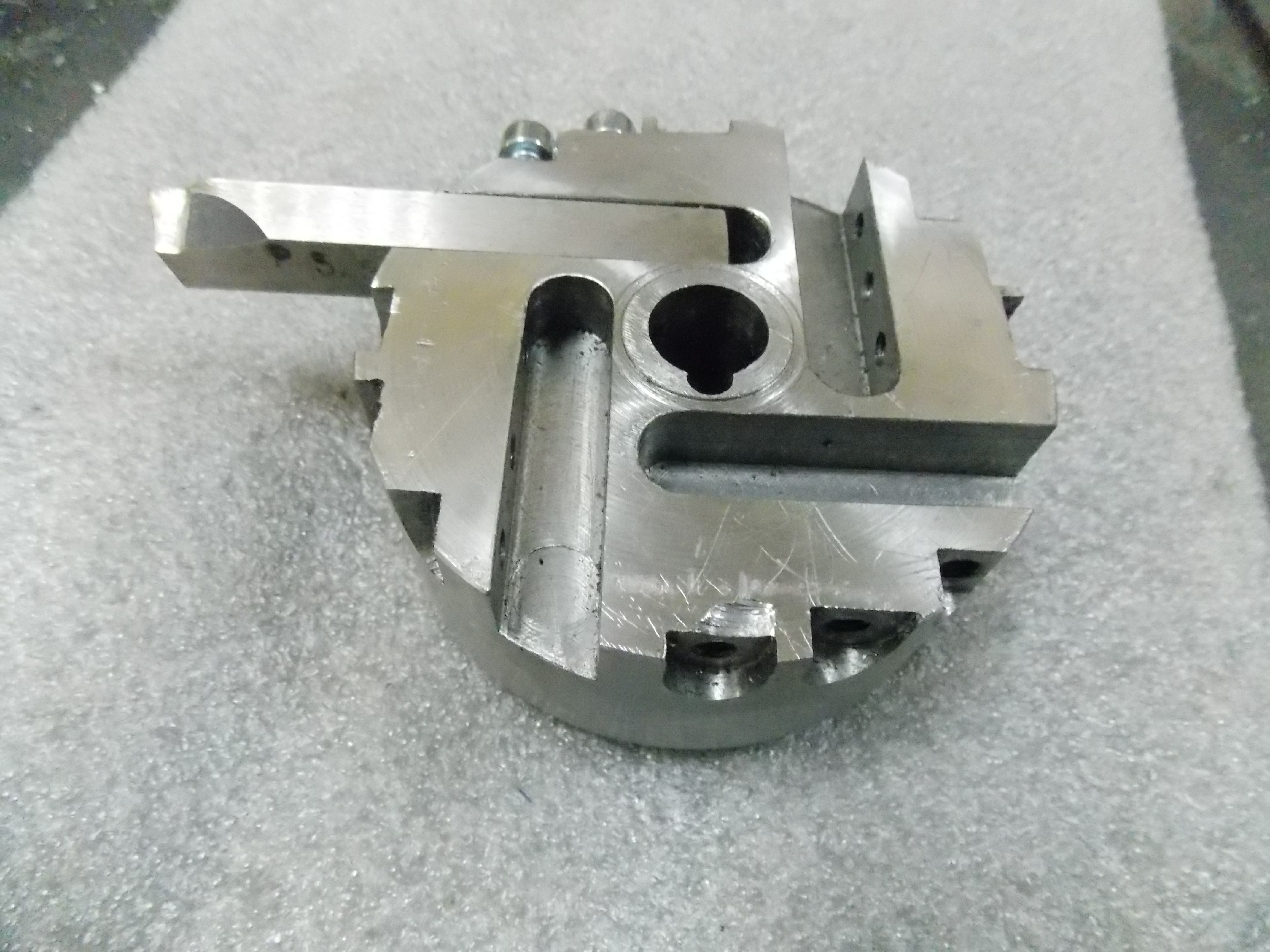

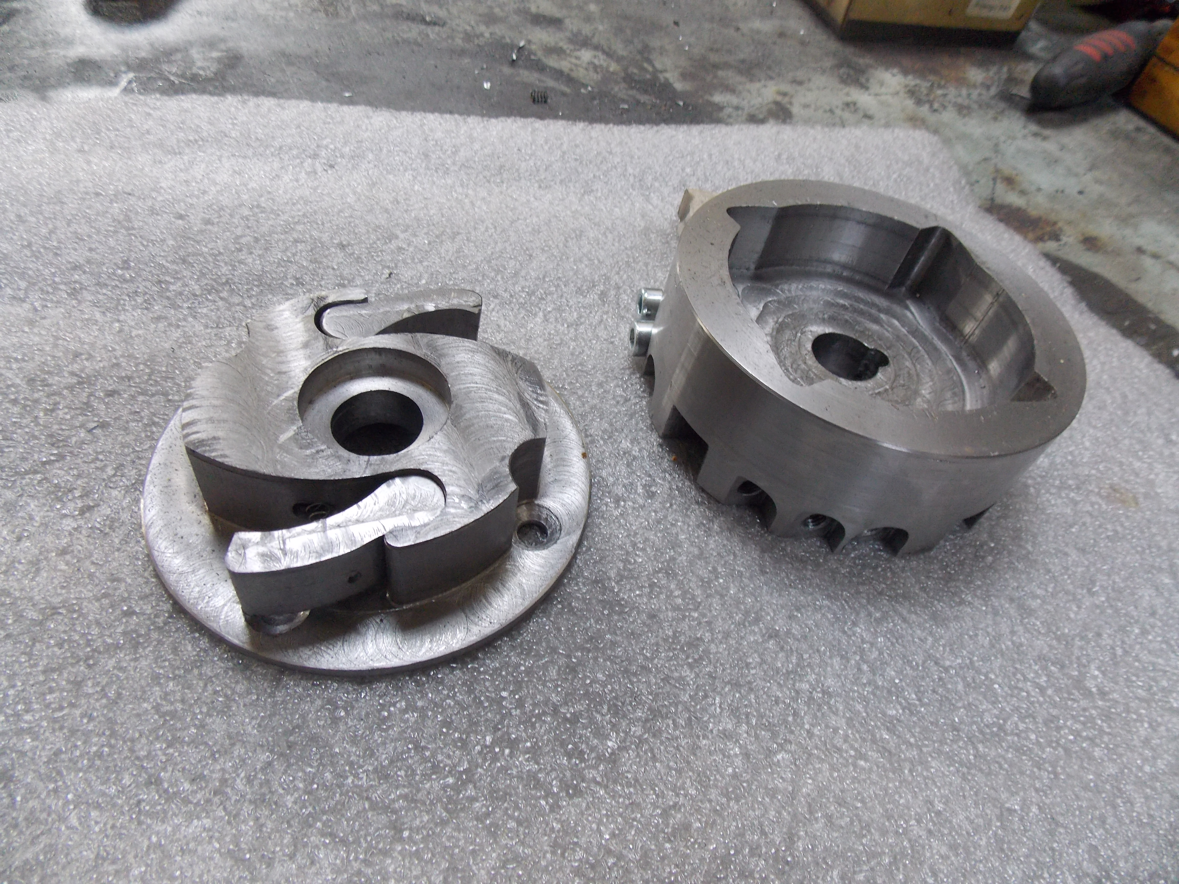

Продолжаем строить токарник чпу, вчера доделал револьверку на 4 резца ;) Думаю калить ее или нет, боюсь испортить.

НЕ калить... калить нада было до обработки. причем еще и отпуск делать. счас если в печку сунете - ее скрутит всю... да и не будет там нагрузок таких чтоб калить ее.. А храповик (упоры) мощные!! тока есть сомнения что одновременно оба будут упираться.. думается что работать будет только один...

на видяшке кстати слышно что щелкают стопора один за одним - то о чем и говорил - в таких конструкциях крайне тяжело выдержать размеры и углы. практически всегда работает только один упор. или подгонять по месту нада.. но по сути второй можно снять - ничего не изменится. а оставшийся всеравно придется подгонять чтбы угол остановки диска поймать. чтоб резец встал четко в горизонт. а так - идея хорошая! не сложная в изготовлении. мне нравица.. плюсов наставил :) тока еще подумалось - диск с упорами я бы заштифтовал на корпус редуктора.. одни болты не удержат - со временем всеравно уползет...

Барабан болтается на основе, поэтому и слышно что один за другим щелкает, когда на ось посажу, должно меньше щелкать 2 раза, хотя правильно говоришь идеально не сделаешь. Штифты было бы не плохо, если найду куда вставить.
В изготовлении достаточно сложная с переустановом.
Re: Токарный ЧПУ
да потому и говорю что не будут два работать. переустановки, повороты. плюс две сопрягаемые детали.. не попасть в нули при всем желании.. выкидывайте один фиксатор. и подумайте - может в самом диске сделать отверстия резьбовые выходящие под упор и загнать туда винт регулировочный.. а снаружи его контрить гайкой.. проще будет отрегулировать угол установки..
Re: Токарный ЧПУ
giraf_79 писал(а):Думаю калить ее или нет, боюсь испортить
Сталь какая? Да и не стоит калить - поведёт, как пить дать. Даже цементация не прокатит наверно, температуры высокие, так что брось это занятие.

На стальной болванке написано было 27/8 дальше чеготе и в конце вроде 20 просто не понятно набито, корооче фиг знает что за сталь, напильником тяжеловато берется, точно не ст3. Закалить хотелось в основном места где болты крепления резцов держаться чтобы резьба не быстро износилась.

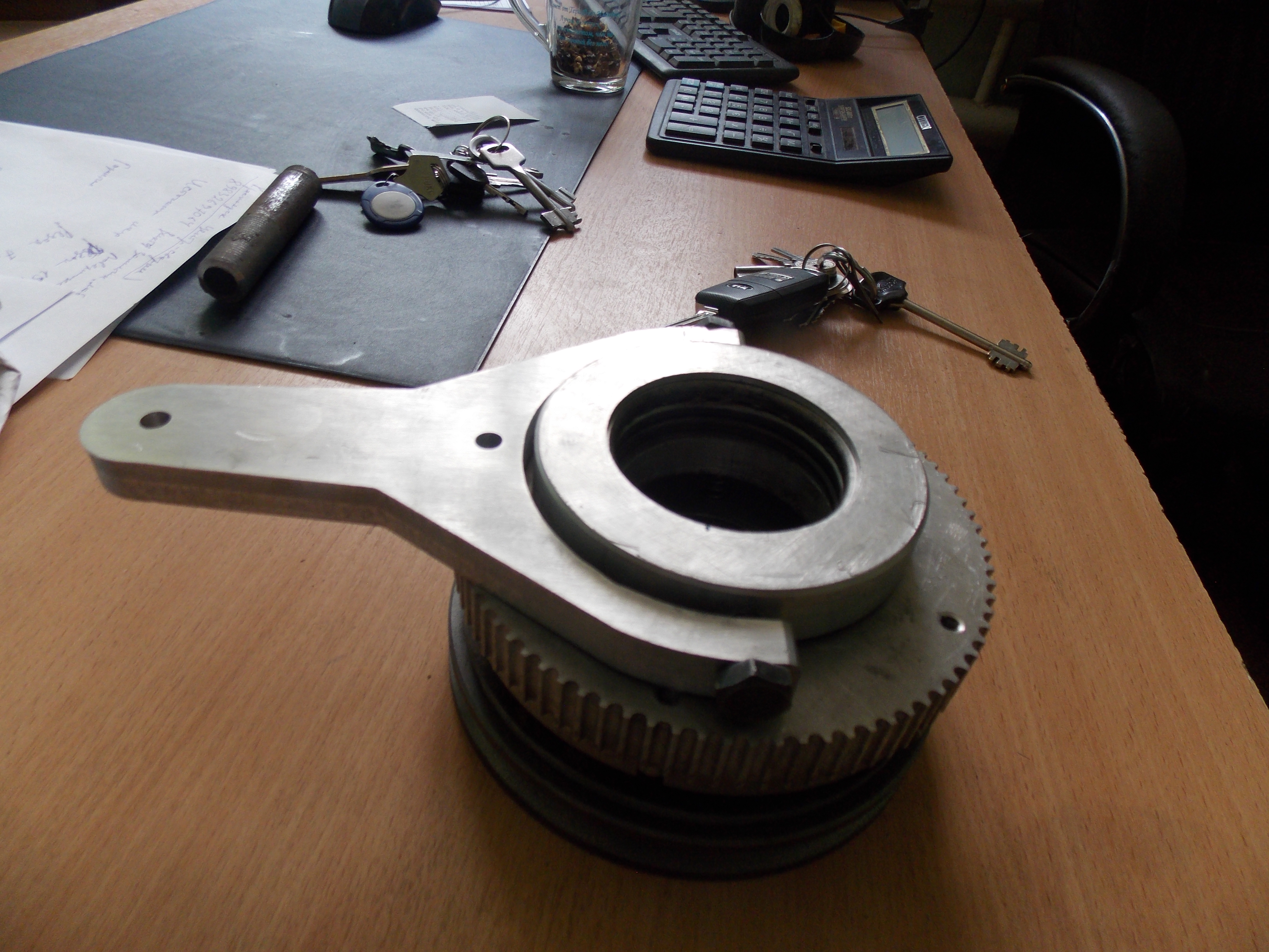

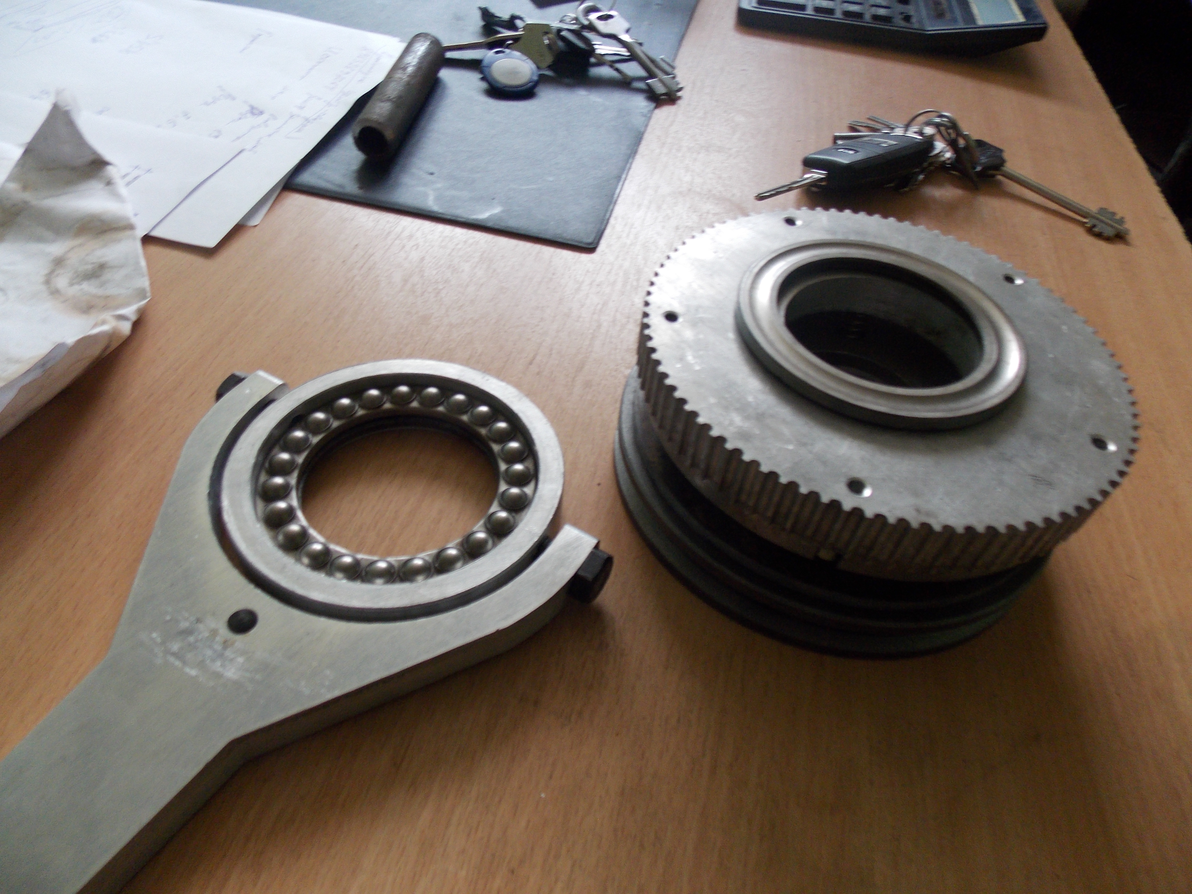

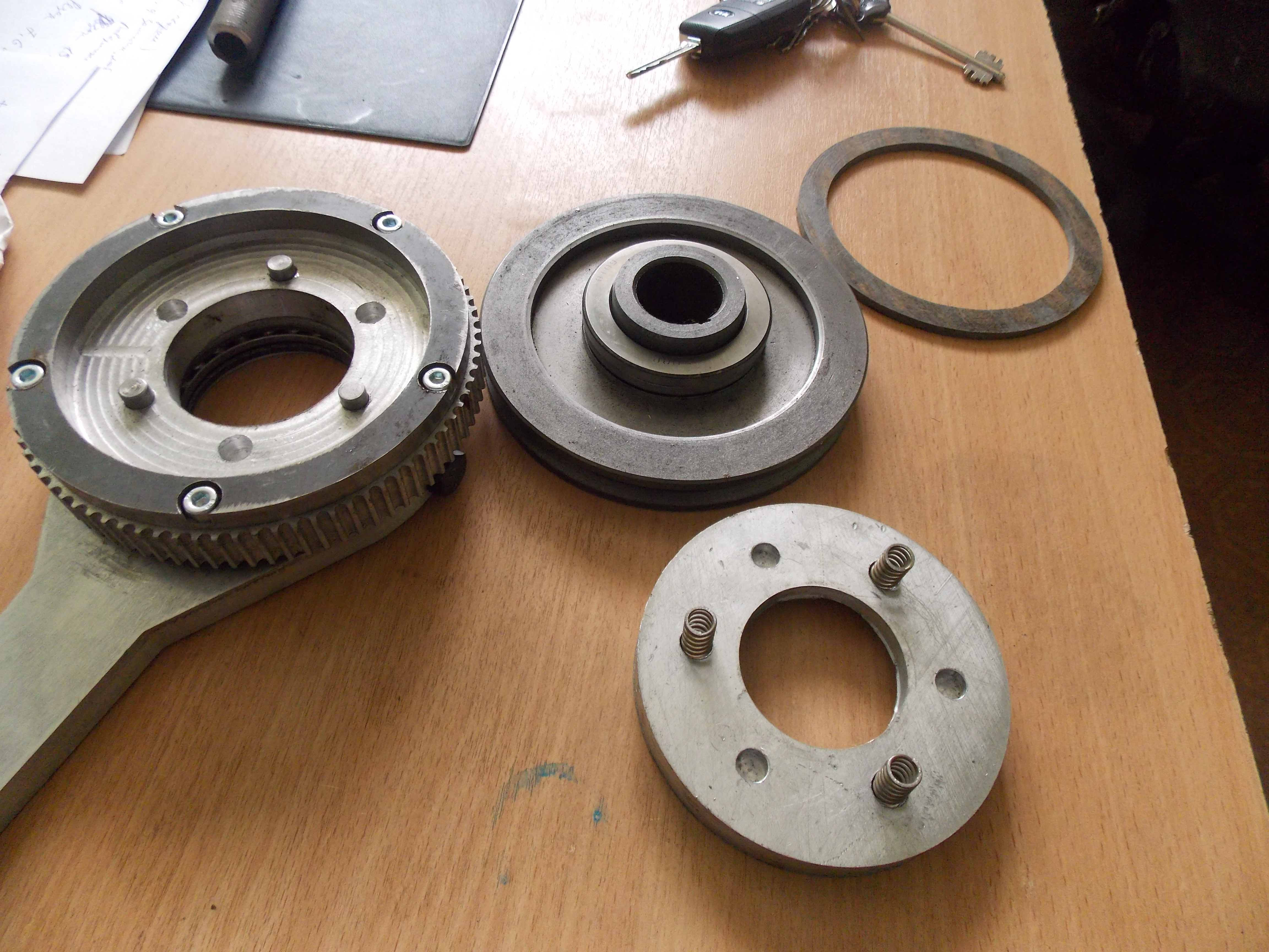

Вот такую муфту сцепления сделали, чтобы шаговиком при желании можно было крутить патрон токарный :)

giraf_79 писал(а):Продолжаем строить токарник чпу, вчера доделал револьверку на 4 резца ;) Думаю калить ее или нет, боюсь испортить.
Поработать с нагрузкой какое-то время , потом разобрать и посмотреть чтоб упоры ОБА!!! приработались по месту (на обоих отпечатки продавленные )
и после этого упоры на ТВЧ или газовламенную закалку . Только не целиком а рабочие места , которыми упираютя .
Без закалки эти места потихонику "расклепываться" будут и инструмент будет ниже и ниже.

konyshevk, Только перед этим марку стали всё-равно нужно узнать.

Видик про муфту, которая тоже должна автоматически включаться когда на шаговик главного привода переключится
