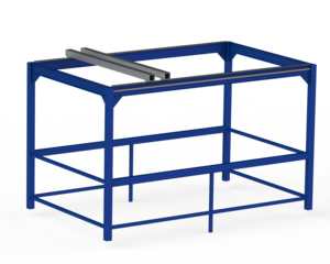

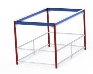

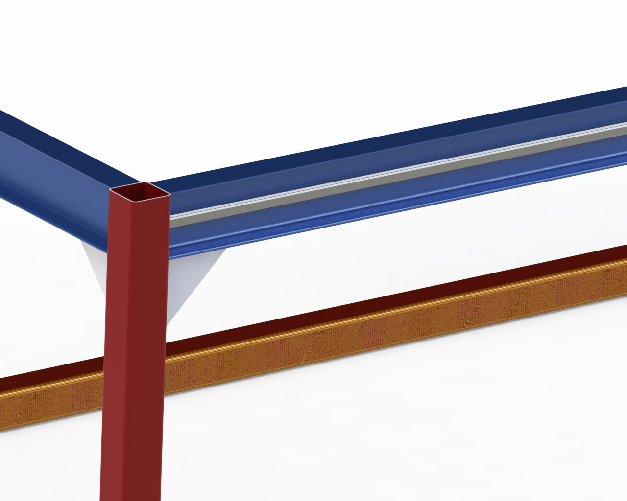

Разобрался как косынки в сварную конструкцию зафигачить
Косынка 150*150*5, думаю хватит

Чтото с проектированием портала у меня затупок, хочу сделать из материалов, которые можно свободно купить (профиль/трубы/листы). Мне кажется что портальная часть должна быть выполнена из алюминия или из железных профильных труб тоже можно?
alexg-nn
Сообщения: 769
Репутация: 127
Откуда: Нижний Новгород
Re: Роутер с рабочей зоной 2500x1200x800 (пенопластовый ЧПУ)
Сообщение alexg-nn »
Из всего можно. Но лучше, чтобы сечение балки было коробчатым (закрытым). Скажем, труба лучше швеллера, швеллер лучше уголка, уголок лучше листа :)

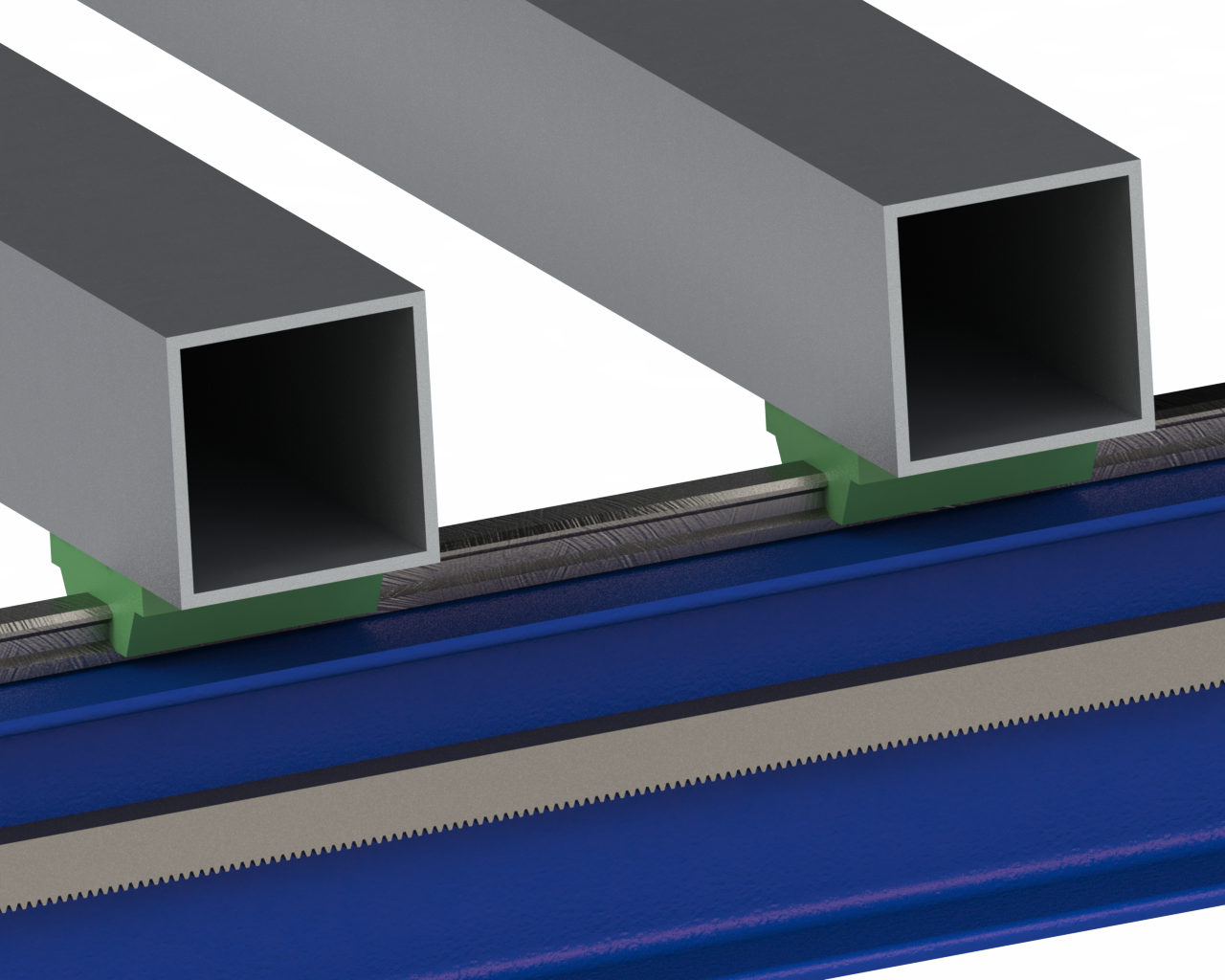

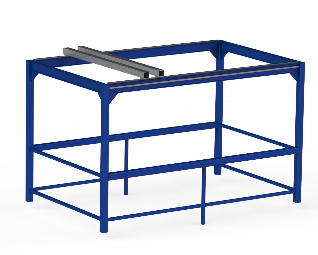

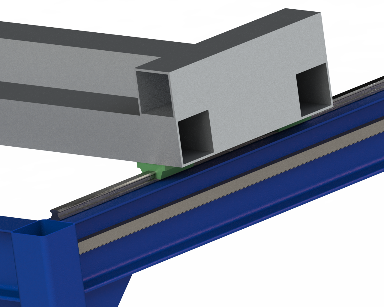

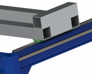

Всем привет,
Остановился я на профильных направляющих, но если прикрутить их к двутавру как показано на приложенном рисунке (ось X), то нужно будет чтобы расстояние между направляющими с каждой из сторон (на каждом двутавре) было строго равно, иначе портал будет застревать при движении, да и гарантировать что сам двутавр ровненький тоже не могу. Есть вариант прикрутить направляющие сверху, но тогда неясно как к фланцу линейного модуля прикрутить алюминиевую пластину на которой будет держаться двигатель с редуктором, для передачи вращения через шестерню на зубчатую рейку.
Что посоветуете?
RouterImage7.png (2122 просмотра) <a class='original' href='./download/file.php?id=46426&mode=view' target=_blank>Загрузить оригинал (1.34 МБ)</a>
virt
Сообщения: 63
Зарегистрирован: 21 дек 2014, 01:42
Сообщение virt »
Блин пока в голове крутится идея сварить а не скрутить алюминиевую конструкцию портала (подвижная конструкция оси Х). Идея сварки возникает в связи с тем что неясно как пристыковать без сварки перпендикулярно к алюминиевой трубе алюминиевую пластину, вернее частично ясно но я совсем не уверен в жёсткости такого решения.
В общем нужны соображения опытных людей
virt
Сообщения: 63
Сообщение virt »
Если идти путём сварки алюминия, то направляющую можно будет положить сверху на двутавр и выставить их параллельность будет проще ... ? ...

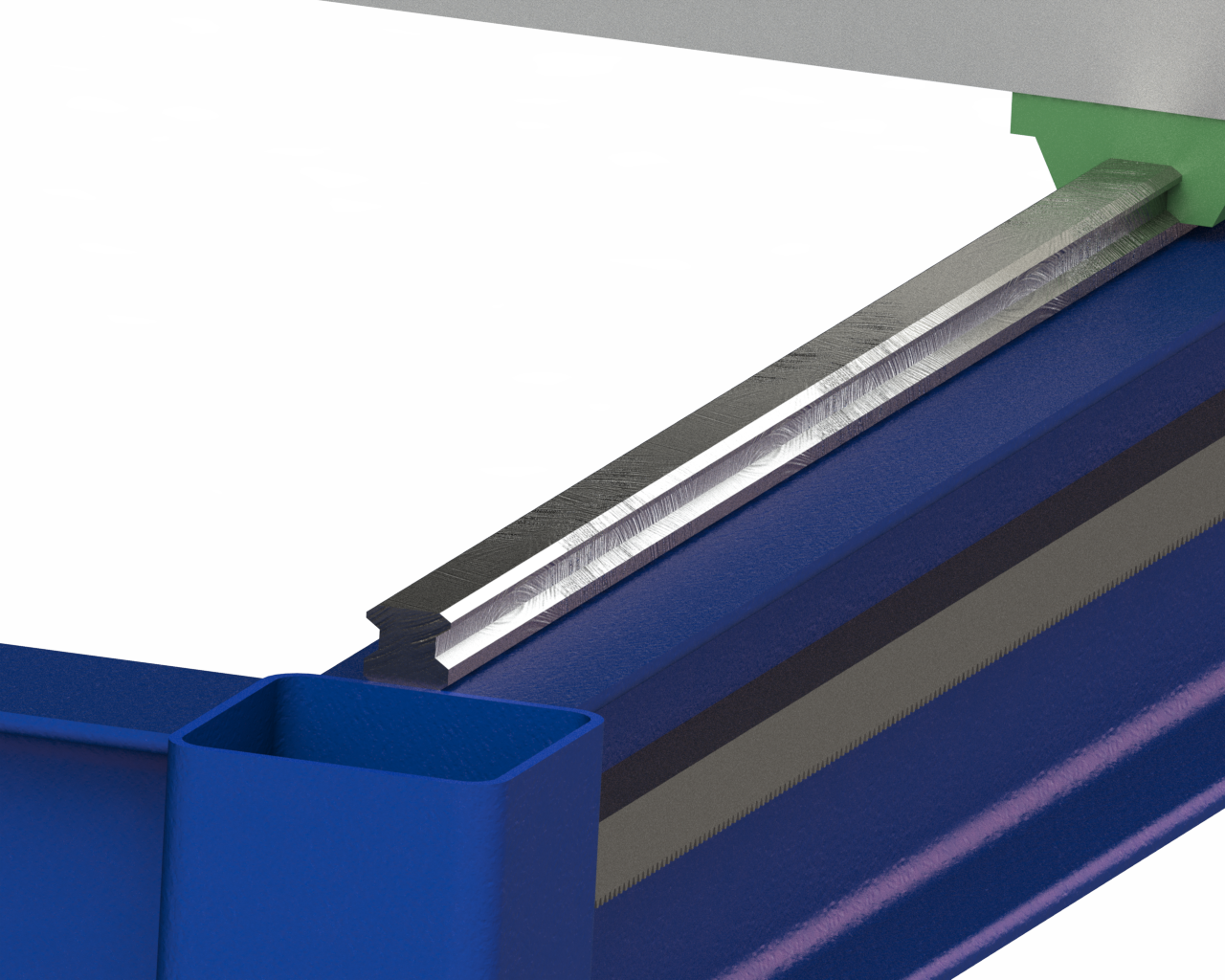

virt писал(а):Остановился я на профильных направляющих
Дадада, я уже писал что меня отговорили от полированных валов ...
Разобрался с уравнениями и зафигачил зубчатую рейку на линейном массиве, куда катится проектирование продемонстрировано на 3 рисунках

Балки портала надо связать, каретки установить на единую опору (в простом случае - лист)

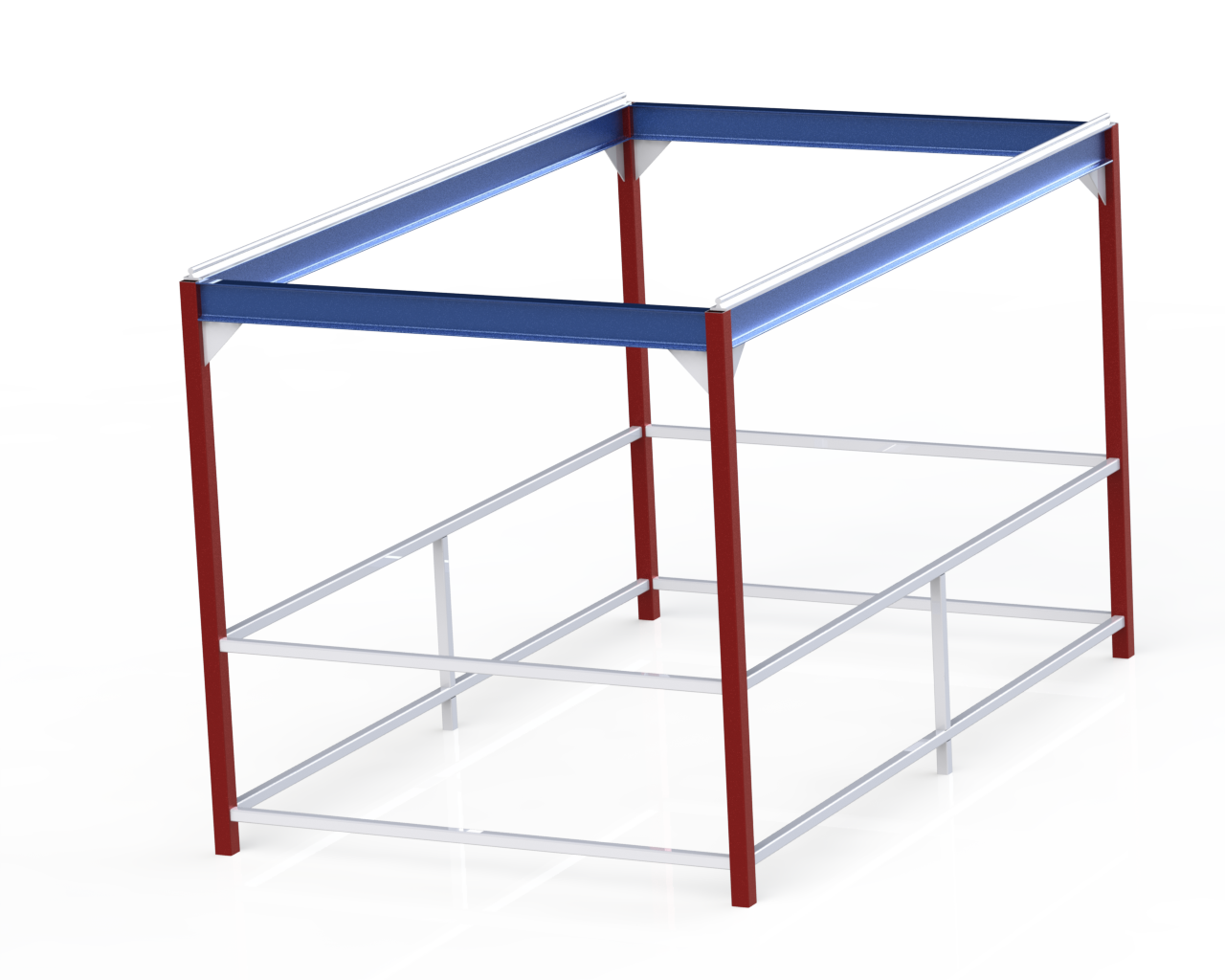

Вот как я придумал скрутить балки между собой, уголки пока не наносил и болты тоже. На эту поверхность думаю прикрутить пластину из дюрали.
