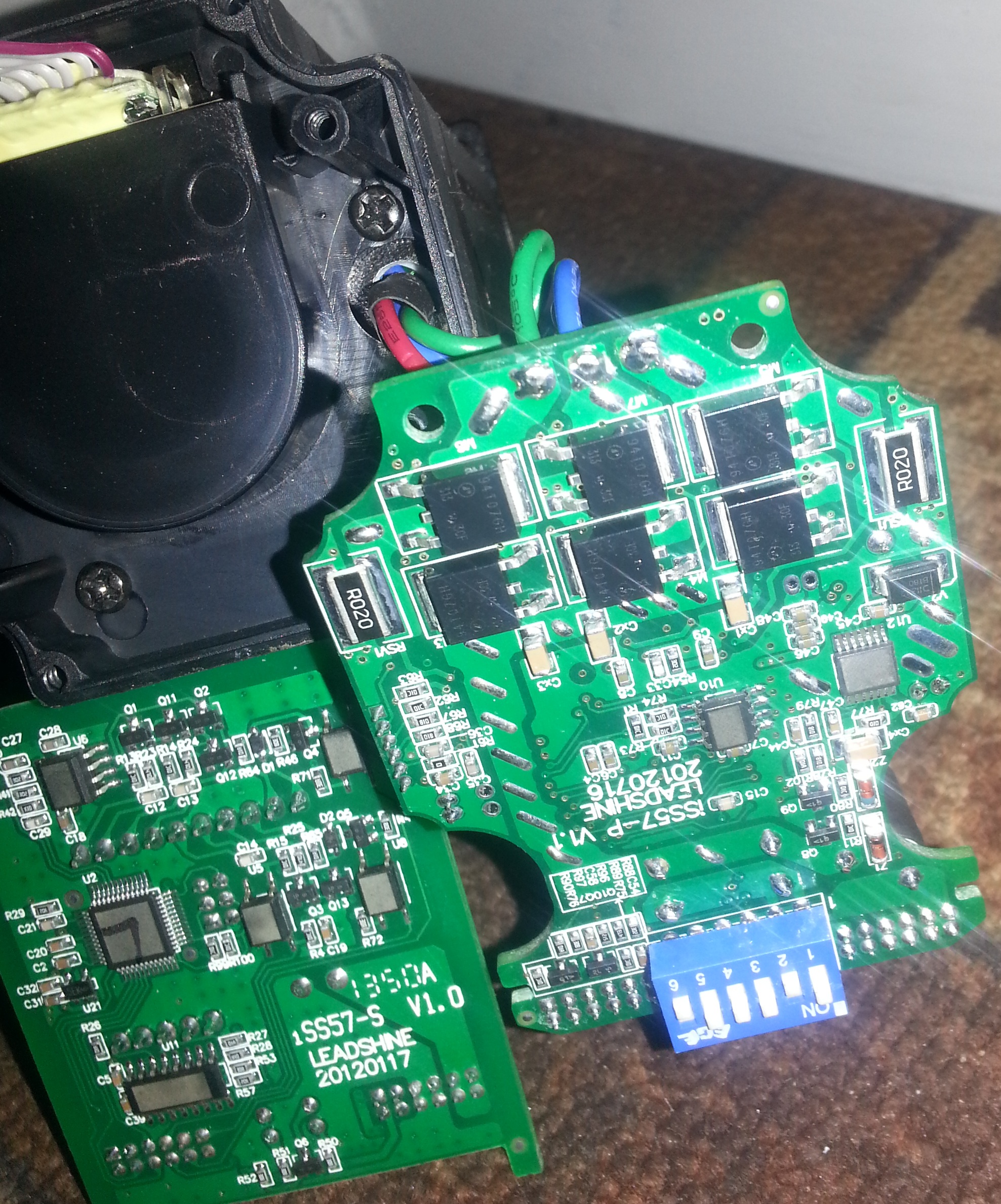

Здравствуйте Уважаемые !!! крик души и крах надежд - может кто сталкивался или может подсказать насчет ремонта драйвера встроенного в корпус двигателя iES-2320 Leadshine (NEMA23 ) - перепутана полярность подключения +-36V, из него запах горелого и ... надо новый покупать или можно поковырять и отремонтировать?

Ковырять и ремонтировать всегда нужно пробовать. Вполне может быть, что какая-нибудь копеечная деталюшка накрылась. Если был дым и запах, то вышедшее из строя будет найти достаточно легко :hehehe:. Если с электроникой туго, отнеси куда-нибудь в ремонтную мастрескую, где электронику ремонтируют.

Скорее всего выперло диоды защитные или транзисторы с обратными диодами...
А если стоит силовая микруха то ее и вздуло...
Обычно так...
А защита от переполюсовки разве что предохранитель (дорожка ПП) и обратный диод впаралель...
В эту сторону и смотри...
А вообще лучше фото платы с двух сторон в студию...

iES-2320 Leadshine это вообще шаговый серво... вскрывать окуратно!!!! Жопу мотора желательно невскрывать там энкодер открытого типа...

там стоит диод, который делает "КЗ" при перепутанной полярности. Если защита ИП не успевает сработать - диоду приходит конец. Его надо заменить или хотя бы выпаять.
А предохранителя там нет. На ИП расчет идет.
Если унего БП на ампер 40? диод (супрессор) сгорел а перед ним нет ничего что защитит схему дальше т.е. предохранитель либо тонкая дорожка. То что ток пошел дальше в схему это фахт!
После ремонта рекомендую включать ненапрямую а через лампочку ват на 50... можно использовать Н4 от фары последовательно включив нити накала если все заморгает светодиодами тогда уже можно включать.. если лампочки ярко горят ковырять дальше. И вообще хорошая практика предохранители!!!!!

Здравствуйте!!! спасибо, что отозвались - вот фото того, что сгорело (уже едет с алитаобао), и вопрос не успели ли добежать электрончики до ключей силовых?, а энкодер видать закрытый и от переполюсовки пару тройку диодов не помешало бы - улучшить надежность и качество продукции (имхо)

Выпаяй супрессор и прозвони на к.з. схему . Если все гуд тогда через лампочку включай в сеть. Напряжение супрессора до сработки всреднем 68вольт рабочее около 50вольт больше нелья как бы.... пробуй включать на минимальном рабочем напряжении...

Здравствуйте! Спасибо всем, кто откликнулся на просьбу о помощи и отдельная благодарность Алексею Воробьеву из Даркстона и нижайший поклон Алексею Родионову (raddd) который в личке "на пальцах" объяснял что и как делать... обошлось все "малой кровью" и простой заменой сгоревшего диода "защитившего" логическую часть схемы драйвера и силовые ключи, в общем не повторяйте ошибки и "десять раз" проверьте правильность (полярность) подключения, особенно силовой части !!!
