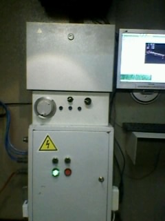

Ответ лежал на видном месте, зачем искать всё уже найдено, задал скорость halaui.jog-speed близкую к максимальной и ползунком "изменить подачу" можно плавно её снижать хоть для нуля.
На этом в общем то и все, панель принята в эксплуатацию, спасибо всем кто мне помог.
Надо будет ещё озадачится промаркировать всё и вывести светодиодики на выбираемую ось.
панель управления (2314 просмотров) <a class='original' href='./download/file.php?id=45119&mode=view' target=_blank>Загрузить оригинал (33.89 КБ)</a>
панель управления

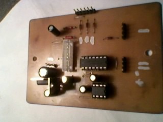

платка панели (2314 просмотров) <a class='original' href='./download/file.php?id=45120&mode=view' target=_blank>Загрузить оригинал (20.62 КБ)</a>
платка панели
