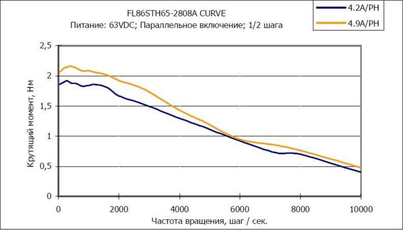

У этих моторов не высокий рабочий ток, но высокая индуктивность,
А для моторов с высокой индуктивностью потребуется высокое напряжение питания. Поэтому придется использовать драйверы посерьезнее, вроде тех, что предложил Predator.
FL86STH_dia2.jpg (2860 просмотров) <a class='original' href='./download/file.php?id=44759&mode=view' target=_blank>Загрузить оригинал (78.67 КБ)</a>
Посмотрел сейчас график - так это еще и при параллельном включении обмоток!
Какой-то неправильный мотор. Индуктивность высокая, а ток низкий.
Слева написано про 2 А, справа на верху - про 4,9 А. Хрень какая-то.

диаграмма водит в заблуждение!( то что написано на верху не подходит к данному двигателю! а что 3,9мГн много? причём для 86 шд!
Re: Leadshine 57HS серия
пум-пурум писал(а):диаграмма водит в заблуждение!( то что написано на верху не подходит к данному двигателю! а что 3,9мГн много? причём для 86 шд!
Для параллельного включения - много.
Для последовательного - нормально.

не флуд конечно излишен! но вот объяснить почему в два раза больше ампер я думаю стоит!
пум-пурум писал(а):не флуд конечно излишен! но вот объяснить почему в два раза больше ампер я думаю стоит!
Много ампер тебе и не нужно.
Нужно высокое напряжение.
А таких драйверов, чтобы были на высокое напряжение и при этом на маленький ток - нет.
