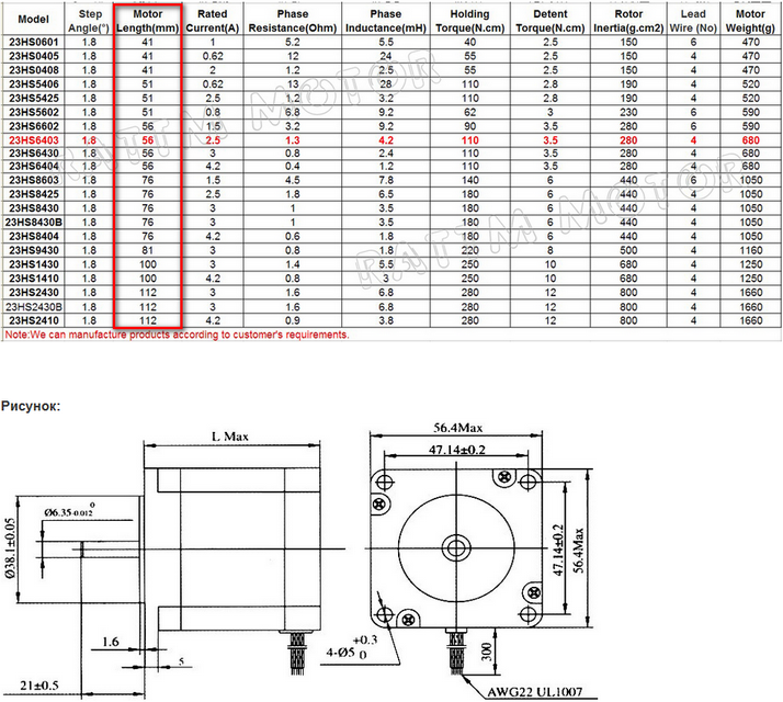

Типоразмер шд
Andy52280
Сообщения: 811
Репутация: 188
Откуда: Тульская область
Re: помогите новичку с выбором
Сообщение Andy52280 »
Как-то так.
2015-02-20_090309.png (3927 просмотров) <a class='original' href='./download/file.php?id=43539&mode=view' target=_blank>Загрузить оригинал (389.82 КБ)</a>
