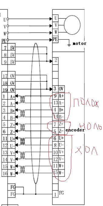

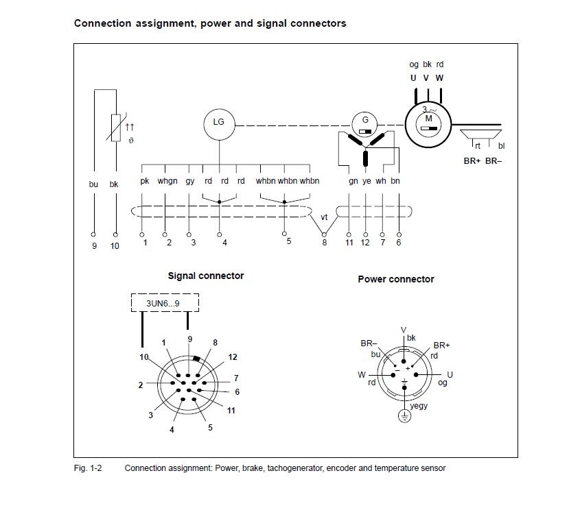

Родная комутация от Холлов
Но с другим приводом можно использавать только энкодер
Главное только в приводе была настройка положения энкодера , лучше автонастройка
Раземы Сименс.JPG (1816 просмотров) <a class='original' href='./download/file.php?id=43383&mode=view' target=_blank>Загрузить оригинал (64.24 КБ)</a>
Раземы китай.JPG (1816 просмотров) <a class='original' href='./download/file.php?id=43384&mode=view' target=_blank>Загрузить оригинал (43.62 КБ)</a>

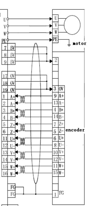

Так и в Кит. и хол и энкодер совмещ.
А вот KEB можно с одним энкодером без Холла или резольвер
В качестве датчиков обратной связи для преобразователей частоты F5-A могут использоваться:инкрементальный энкодер, Sin/Cos датчик, резольвер (СКВТ), датчик с HIPERFACEинтерфейсом и датчик с ENDAT интерфейсом. Дополнительно могут подключаться: абсолютный фотодатчик, тахогенератор,инициатор. Преобразователь частоты F5-A может работать и без датчика обратной связи в режиме бессенсорнго векторного управления (автобуст и компенсация скольжения).
Раземы китай1.jpg (1806 просмотров) <a class='original' href='./download/file.php?id=43389&mode=view' target=_blank>Загрузить оригинал (70.44 КБ)</a>
