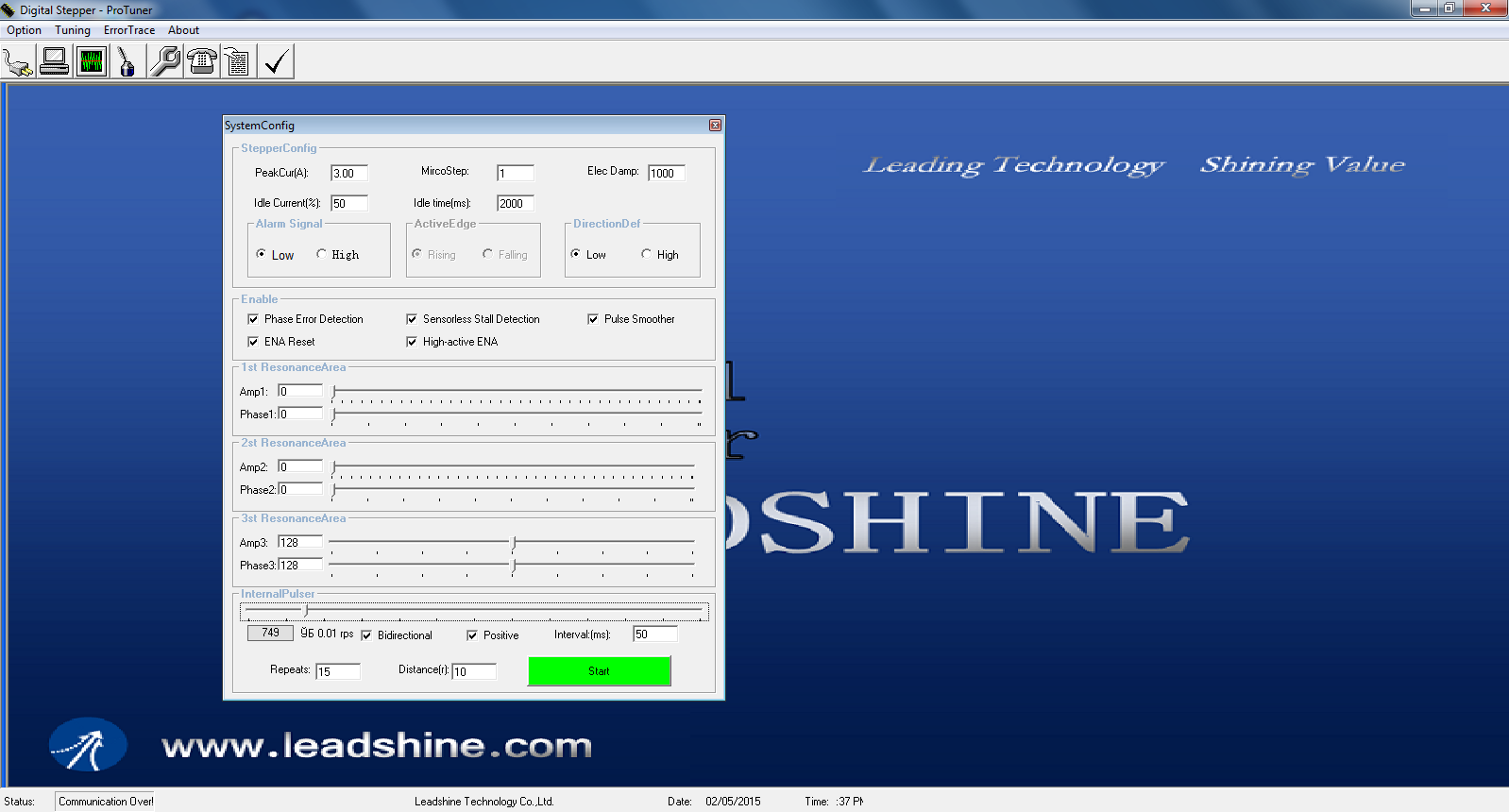

Darxton писал(а):ProTuner-ом надо двигатели повращать, и будет понятно.
Согласен. После этого думаю всё будет ясно. Вчера ещё (в смысле до того, как спать пошёл, хотя было уже раннее утро :hehehe:) установил программу и нашёл схему распайки кабеля, сейчас пойду в магазин за разъёмом.

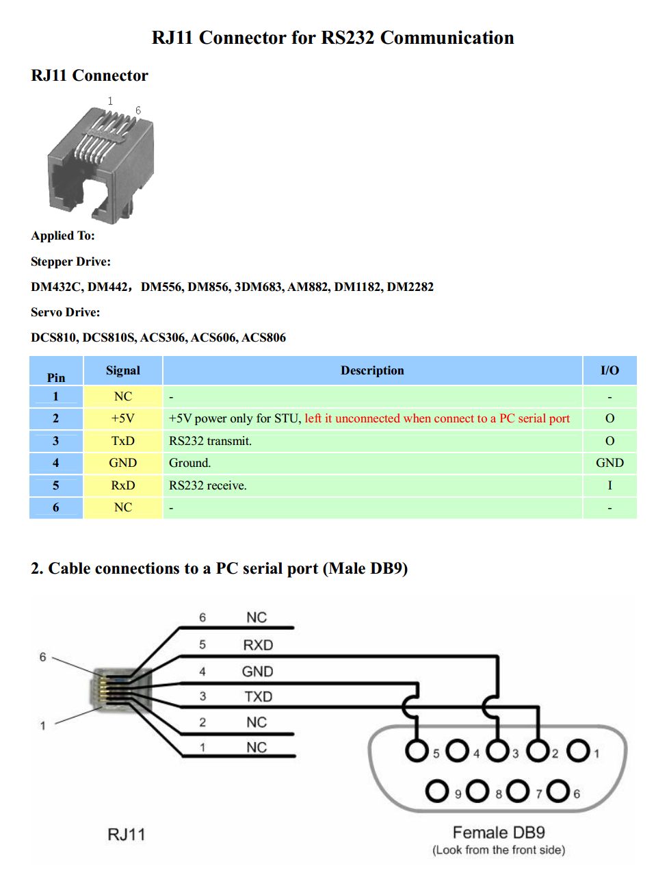

Что-то не получается у меня подключиться к драйверу.
2й контакт db15 нужно соединить с 3м контактом rj11 (если смотреть со стороны контактов и считать слева на право). 3й контакт db15 нужно соединить с 5м контактом rj11. Правильно?
Re: Почему шаговый двигатель издаёт такой звук?
2015-02-05 17-24-39 Скриншот экрана.png (3694 просмотра) <a class='original' href='./download/file.php?id=42538&mode=view' target=_blank>Загрузить оригинал (201.89 КБ)</a>

Ну да, по такой картинке делал :thinking:
Михаил, а землю db9/5 -> rj11/4 тоже прикручивать надо? Ты вроде про телефонный провод говорил, а там 2 жилы.
Получается, что если я делаю как по картинке, то программа пишет "Com Not Found!". Если я меняю проводки местами, то типа всё ок, но ничего не читает, просит проверить соединение.
Ком-порт не на матери. Вставлен в PCMCI слот в ноутбуке. Из-за этого чтоли? :thinking:

tzar писал(а):Ну да, по такой картинке делал
В телефонном - 4
Землю надо

Устало оно меня :pssdoff: Прикрутил землю, а оно всё равно не работает :pssdoff:. Потом вдруг заработало :freak:
Вот параметры ProTunera :
ProTuner.png (3658 просмотров) <a class='original' href='./download/file.php?id=42545&mode=view' target=_blank>Загрузить оригинал (121.89 КБ)</a>
Вот результаты :
https://www.youtube.com/watch?v=wEMucazwH5g
Но один двигатель, NEMA 23, всё-таки косячный :cry:
Вал ведь должен рукой крутиться? По крайней мере NEMA 34 крутятся. И звуки он при вращении издаёт, как-будто трётся что-то :thinking:.
