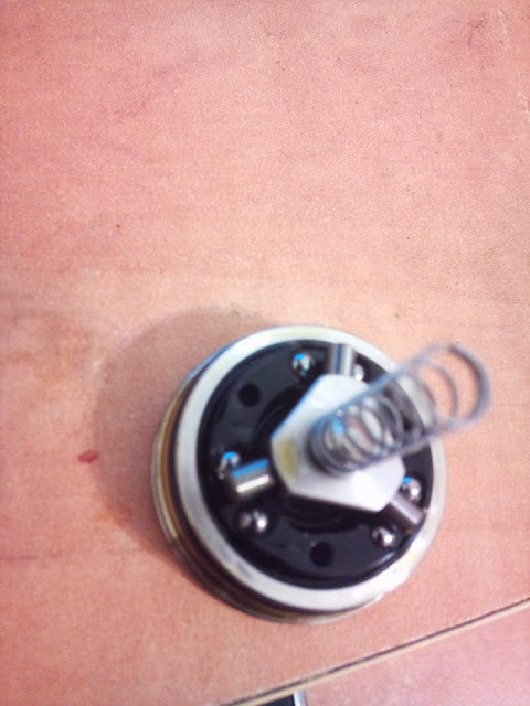

Re: Беспроводной центроискатель Lite++
jo_key писал(а):Но кажется эти монстры делают на пьезоэлементах
И на пьезо- и на тензо- и на опто-. Но самый доступный для повторения - контактный "6 шаров, 3 цилиндра". Вот такой, например
Сообщение verser »
Сергей Саныч писал(а): Вот такой, например
Интересно, как они цилиндрические контакты всунули плотно в железную штуковину ( хаб ) и при этом оставили их электроизолированными?
DSC_0146.jpg (6266 просмотров) <a class='original' href='./download/file.php?id=42531&mode=view' target=_blank>Загрузить оригинал (82.17 КБ)</a>
verser писал(а):Интересно, как они цилиндрические контакты всунули плотно в железную штуковину ( хаб ) и при этом оставили их электроизолированными?
А кто сказал, что она цельножелезная? Может, она вообще керамическая?
verser писал(а): Интересно, как они цилиндрические контакты всунули плотно в железную штуковину ( хаб ) и при этом оставили их электроизолированными?
"6 шаров, 3 цилиндра" - самый распостранённый и "удобный" вариант. Точность микронная и большие рабочие ходы - позволяют работать на большой скорости.
У пьезо рабочие ходы очень маленькие, годятся для точных, но медленных измерений.
Отверстие чуть больше цилиндра, цилиндр центрируется в отверстии диэлектрическими "колечками", свободное пространство заполняется клеем.
Подозреваю, что "колечки" не жёсткие и на время застывания клея вся эта конструкция помещается на какой-то стапель, который выравнивает положение цилиндров...
Процесс креплениея шариков наверно похожий.

AndyBig
Сообщения: 3876
Репутация: 1121
Откуда: юг России
Сообщение AndyBig »
verser писал(а):как они цилиндрические контакты всунули плотно в железную штуковину ( хаб ) и при этом оставили их электроизолированными?
А кто сказал, что они электроизолированы? :)
verser
Сообщения: 1853
Репутация: 1282
Откуда: Тбилиси
Сообщение verser »
Так надо :) . Иначе нарушится вся "фишка" идеи "6 шариков 3 цилиндрика". Если цилиндрики соединить, получим при отклонении стилуса замкнутый контур в некоторых ситуациях, датчик не покажет сработку.
AndyBig
Сообщения: 3876
Репутация: 1121
Откуда: юг России
Сообщение AndyBig »
Ну если там только механические контакты, тогда да, но если там есть даже простейшая логика (3-ИЛИ), тогда покажет :)
