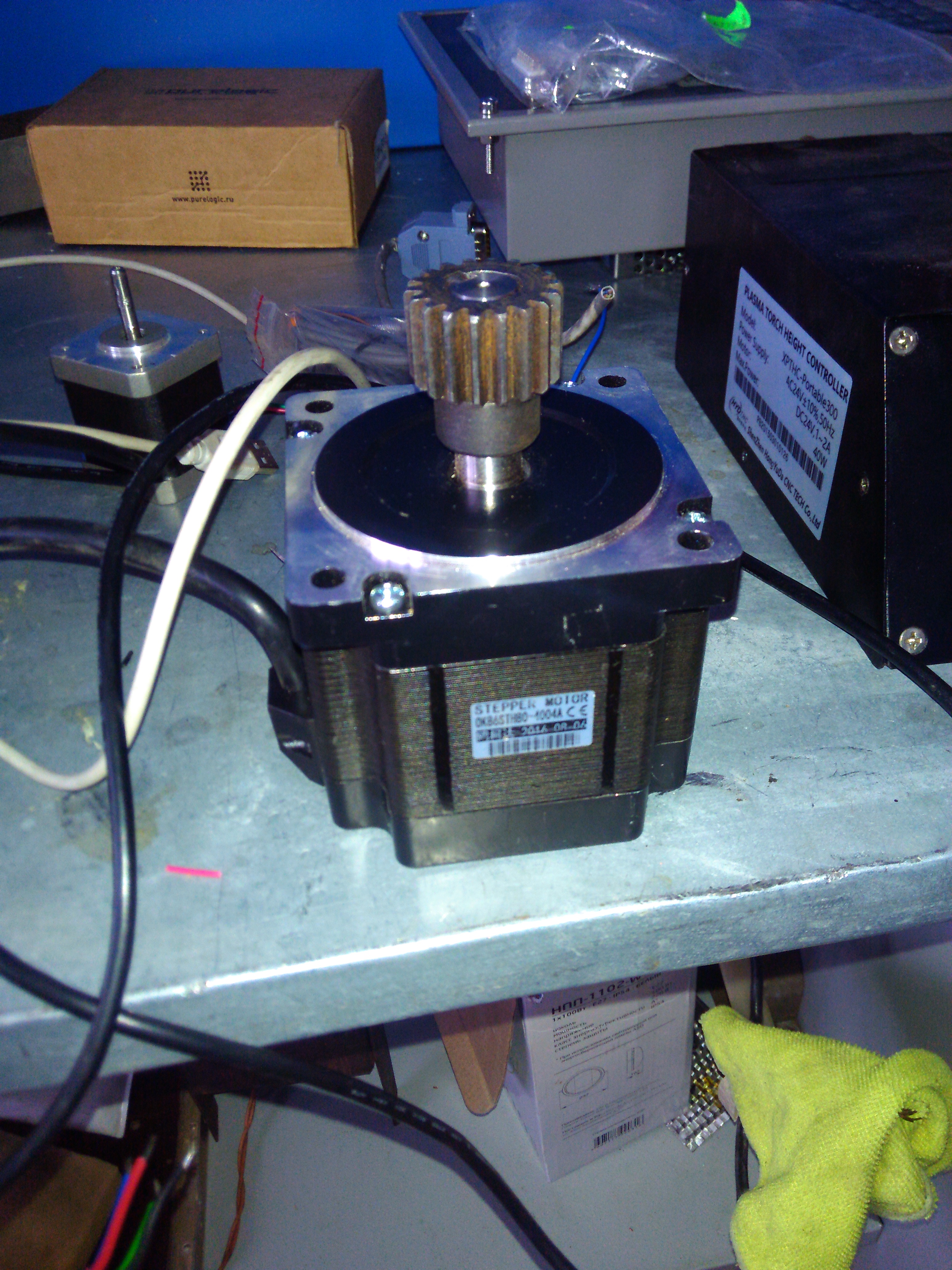

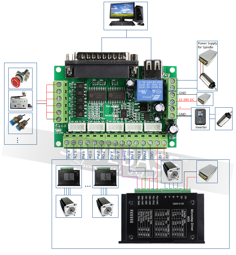

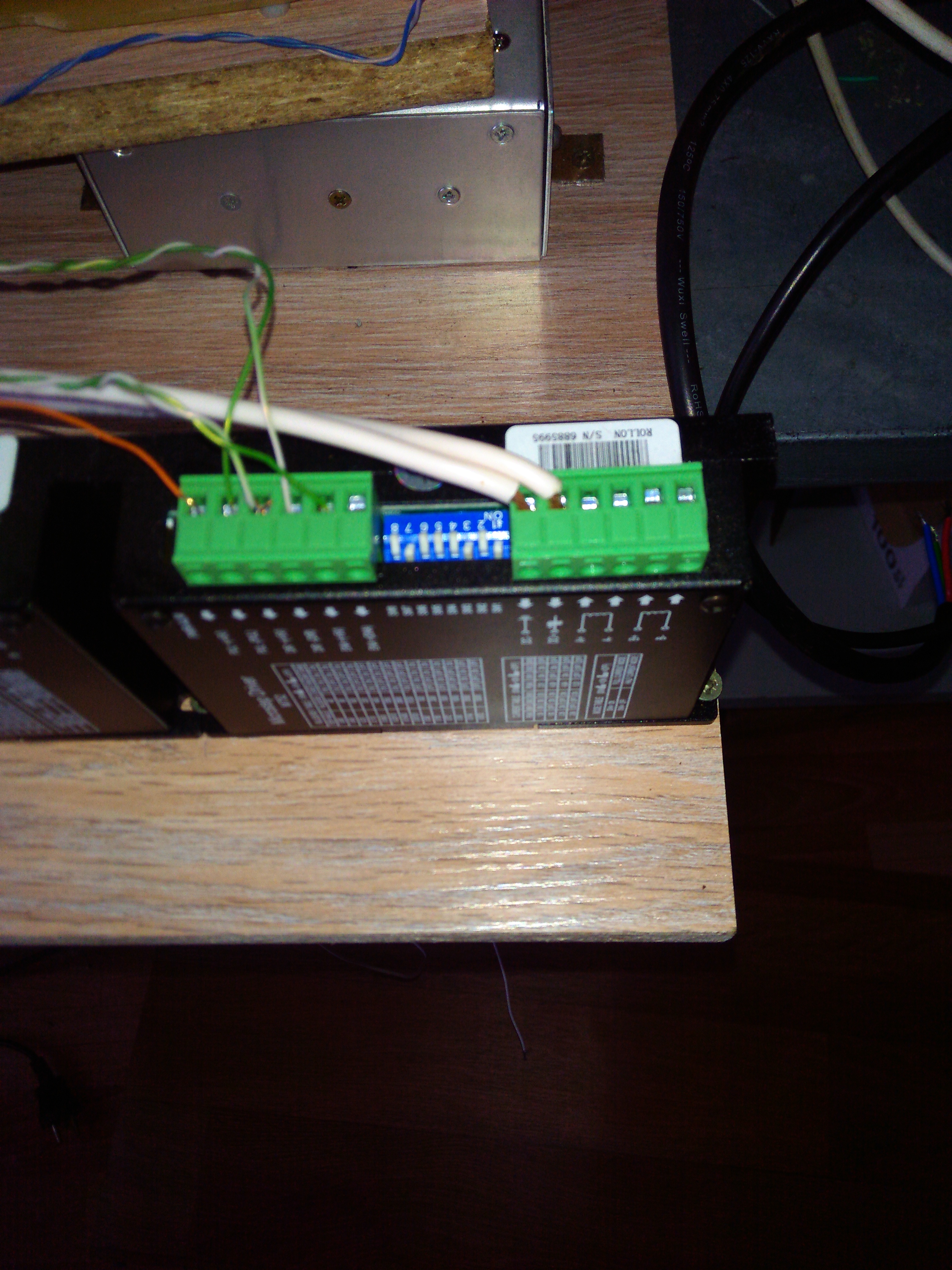

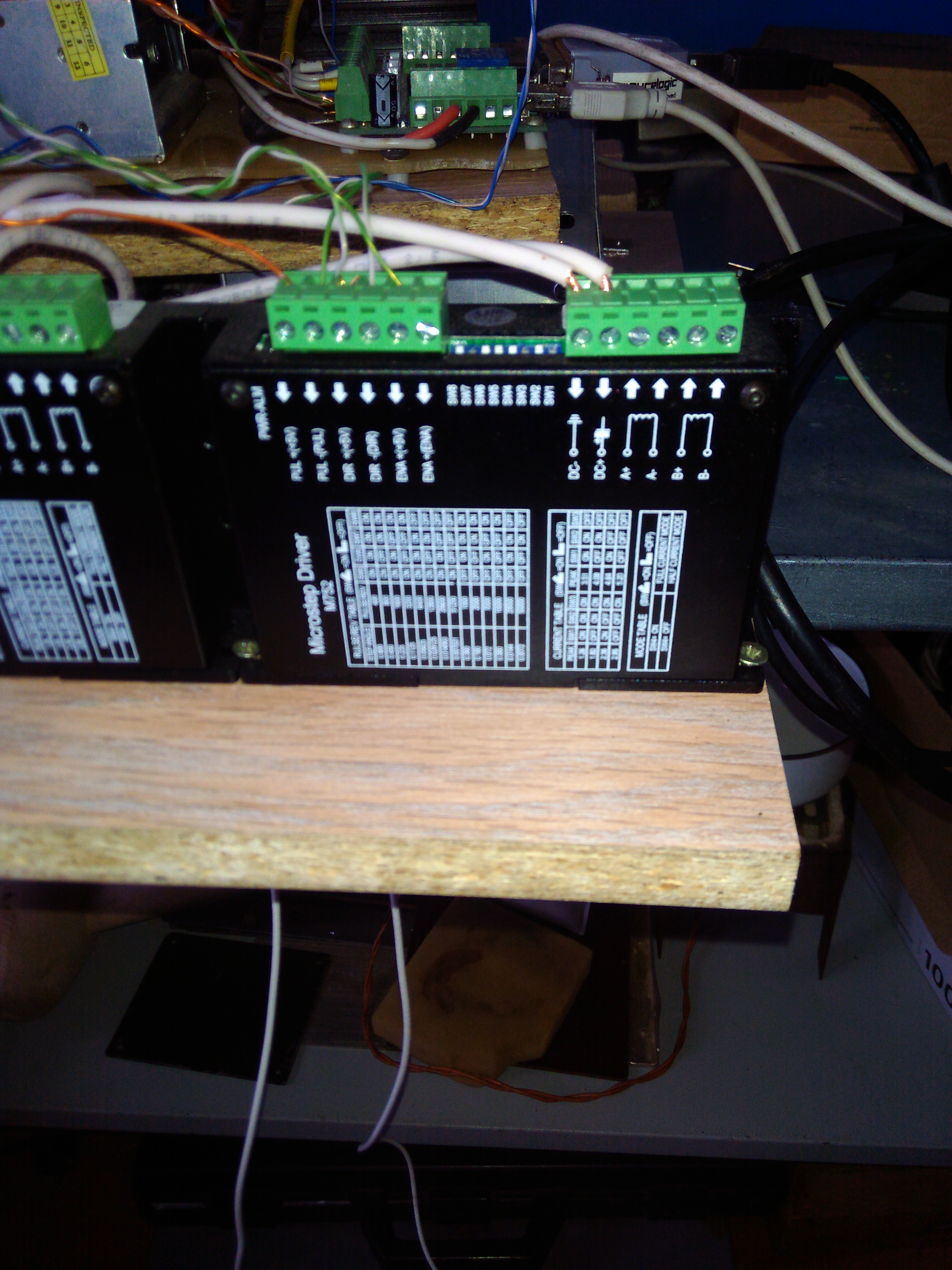

Граждане помогите пожалуйста.
проблема такая. есть драйвер м752 и шд нема34. плата опторазвязки. как не подключал драйвер к плате какие настройки не делал мотор проворачивается
рукой в момент когда мотор стоит и в момент когда идет перемещение. где копать подскажите

у ENA вроль как земля не подключена.
или "в момент когда идет перемещение" - т.е. мотор таки управляем и крутится, но выдает малый момент? Что за блок питания на моторы подключен и какой ток выставлен?

когда подключаю ENA мотор вообще не подает признаков. напряжение на драйвера 48В. ток на драйвере и 4 и5 Ампер ставил. мотор вращается но как сказали дает маленький момент. мотор нема 34 без особых усилий могу удержать одной рукой
