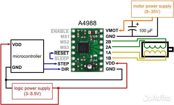

http://www.robototehnika.ru/e-store/catalog/203/949/ДимаК писал(а):Это за что?
И никаких мучений с морально устаревшими микрухами!!!Спецификация:
Напряжение логики (VCC): 3 - 5,5 В
Напряжение моторов (VMOT): 8 - 35 В
Выходной ток: 1 А (2 А с дополнительным радиатором)

1) зачем на три оси 4 драйвера?? Или у вас на 1 оси два движка?ДимаК писал(а):Если в итоге я хочу получить 3х осевую фрезу мне нужно таких драйверов 4 штуки. Как я понимаю к ним нужен еще ШИМ? Или как он будет с компом работать?
2) Это уже ГОТОВЫЙ контроллер - к нему подаётся питание(+5в и +12-+36в) и управляющие сигналы(шаг и направление). ВСЁ. Больше ничего не нужно. Ну окромя пары перемычек(выбор микрошага).
3) с компом - из ЛПТ вы подаёте на микросхему(модуль) два сигнала(шаг/направление) с помощью программы управления типа МАЧ.

Ура! Пришли драйвера из китая))) Щедрые китайци даже 1 запасной радиатор положили))
http://www.ebay.com/itm/351153214512?_t ... EBIDX%3AIT
Подскажите пожалуйста как их к ЛПТ подключить. И где взять МАЧ 3?

ПроводкамиДимаК писал(а):Подскажите пожалуйста как их к ЛПТ подключить.
скачать с сайта.ДимаК писал(а):И где взять МАЧ 3?

берем проводки, разъем LPT, разъемы типа таких http://www.zip-2002.ru/razyemy/shtyri_i ... at_2_00mm/ или таких http://www.zip-2002.ru/razyemy/shtyri_i ... at_2_54mm/ (в зависимости от шага контактов на драйверах), к разъемам докупаем нужное количество контактов. Паяем нужное количество проводков - 1 конец на LPT разъем, к другому припаиваем контакт для плат и вставляем в разъем для плат. подключаем.ДимаК писал(а):А как именно лучше проводками соединить не подскажешь?
