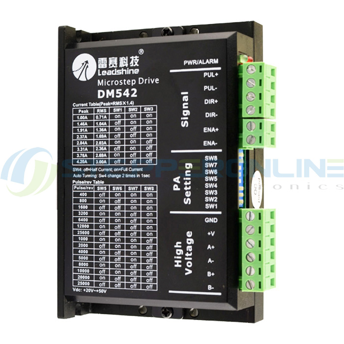

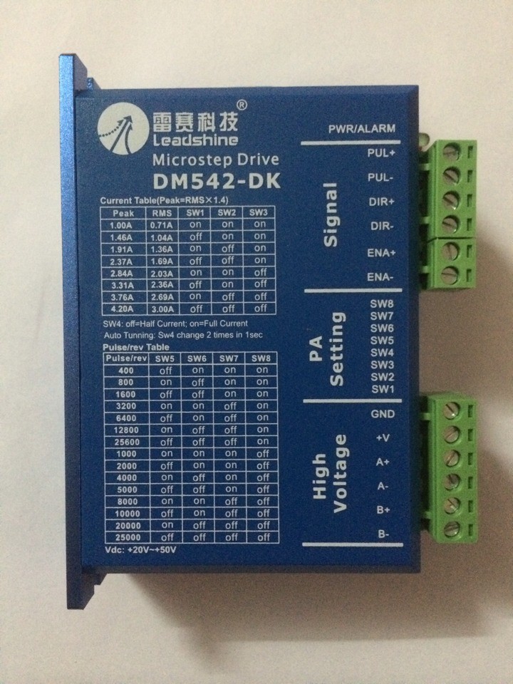

michael-yurov писал(а):Никогда не видел таких драйверов у ледшайна. Дайте фото.
И как так оказалось, что настройки одинаковые? Вплоть до пропорционально интегральных коэффициентов контура регулировки тока?
Это драйверы выпускаются для внутреннего китайского рынка, описания есть на сайте leisai.com (китайский оф.сайт).
Про "интегральные коэффициенты" не знаю, я говорил только про соответствие RMS/Peak токов и деления шага с помощью DIP-переключателей на корпусе. Ну еще, касательно настройки, торкал SW4, как по инструкции. Других возможностей для настроек в DM542/DM542-DK нет. Что касается EM503, то я также ограничился настройкой DIP-переключателями и автоматикой.
DM542 и DM542-DK очень похожи и собраны на одинаковых платах, отличия из замеченных мной: выходные транзисторы разные (DM542-DK - 100V 33A, DM542 - 55V 49A), в DM542-DK рядом с выходными транзисторами стоят емкости 0.1мкф (отсутствуют в DM542), номиналы некоторых сопротивлений.

Sonnig писал(а):Это драйверы выпускаются для внутреннего китайского рынка
Точно - похоже, что настоящие.
А я подумал, что речь про одноименную подделку.
Про 4 переключатель - действительно важно пару раз им щелкнуть для автонастройки. Остальное не так важно.
