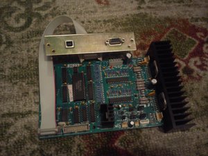

Моторы там хилые, и, вполне возможно, даже не шаговые, а коллекторные с простеньким энкодером.
Электроника тоже ничего не стоит. Простенький драйвер на небольшой ток стоит 300 рублей, но его, хотя бы понятно, как подключить и настроить. А что там в этом плоттере - неизвестно.
Наверняка все максимально удешевлено.

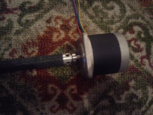

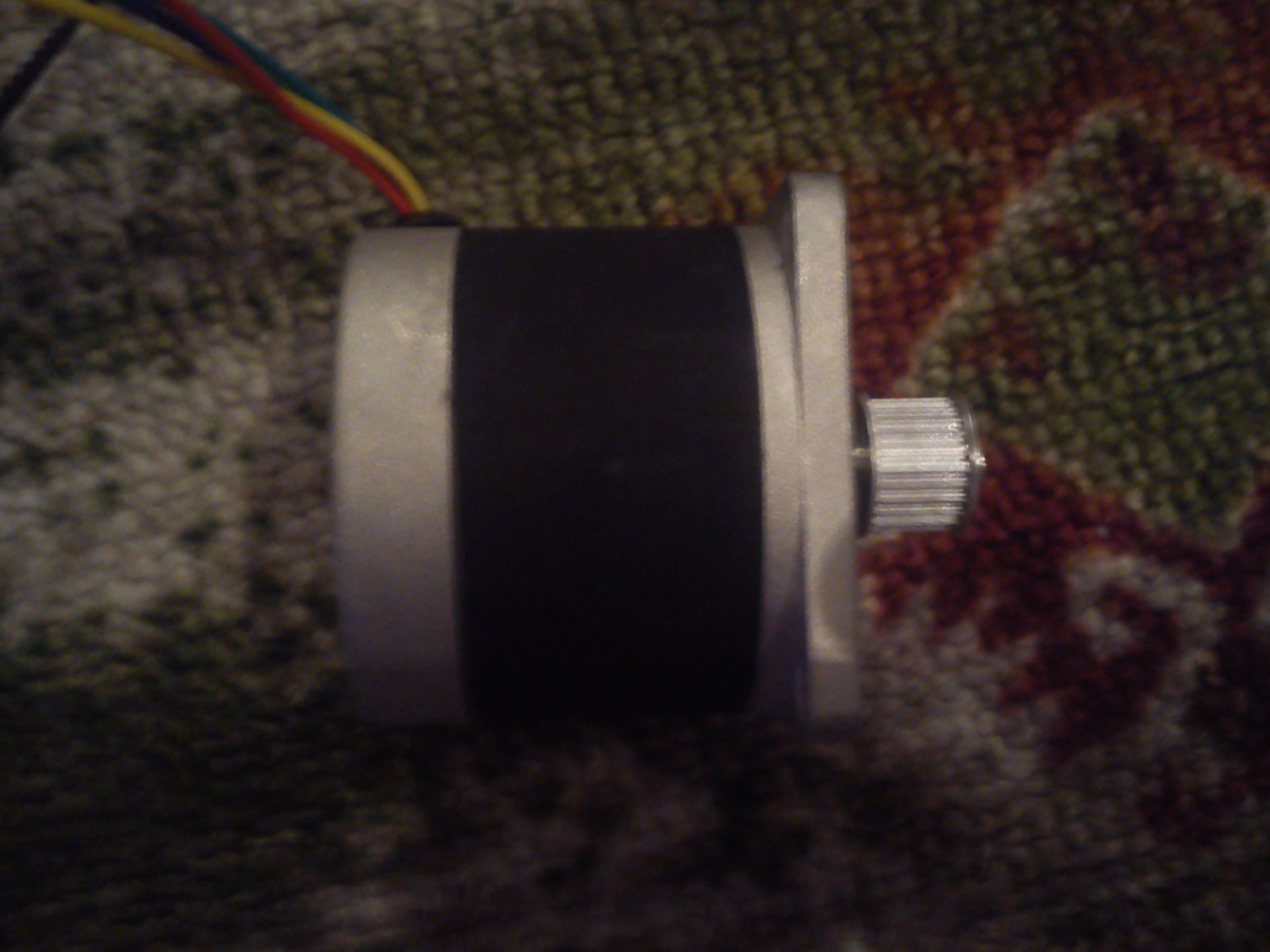

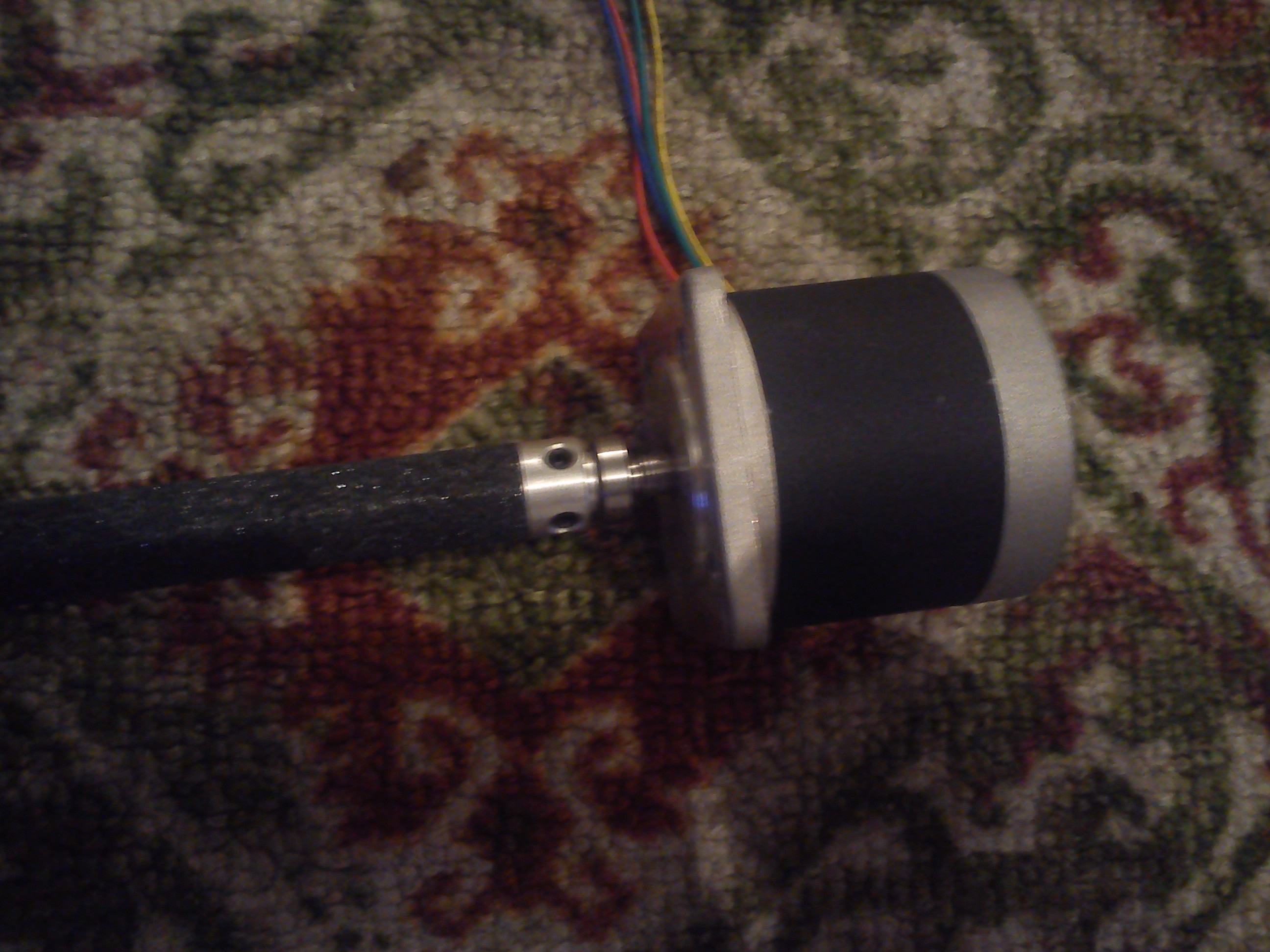

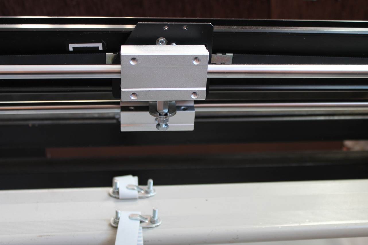

Вот фото как и обещал с продажей замарачиватся не хочется! думаю детали пригодятся для создания станка!
DSC_0536.jpg (4830 просмотров) <a class='original' href='./download/file.php?id=36489&mode=view' target=_blank>Загрузить оригинал (687.37 КБ)</a>
DSC_0538.jpg (4830 просмотров) <a class='original' href='./download/file.php?id=36490&mode=view' target=_blank>Загрузить оригинал (391.31 КБ)</a>
DSC_0549.jpg (4830 просмотров) <a class='original' href='./download/file.php?id=36491&mode=view' target=_blank>Загрузить оригинал (503.44 КБ)</a>
2шт (4830 просмотров) <a class='original' href='./download/file.php?id=36492&mode=view' target=_blank>Загрузить оригинал (637.79 КБ)</a>
2шт
Re: Режущий плотер. переделка

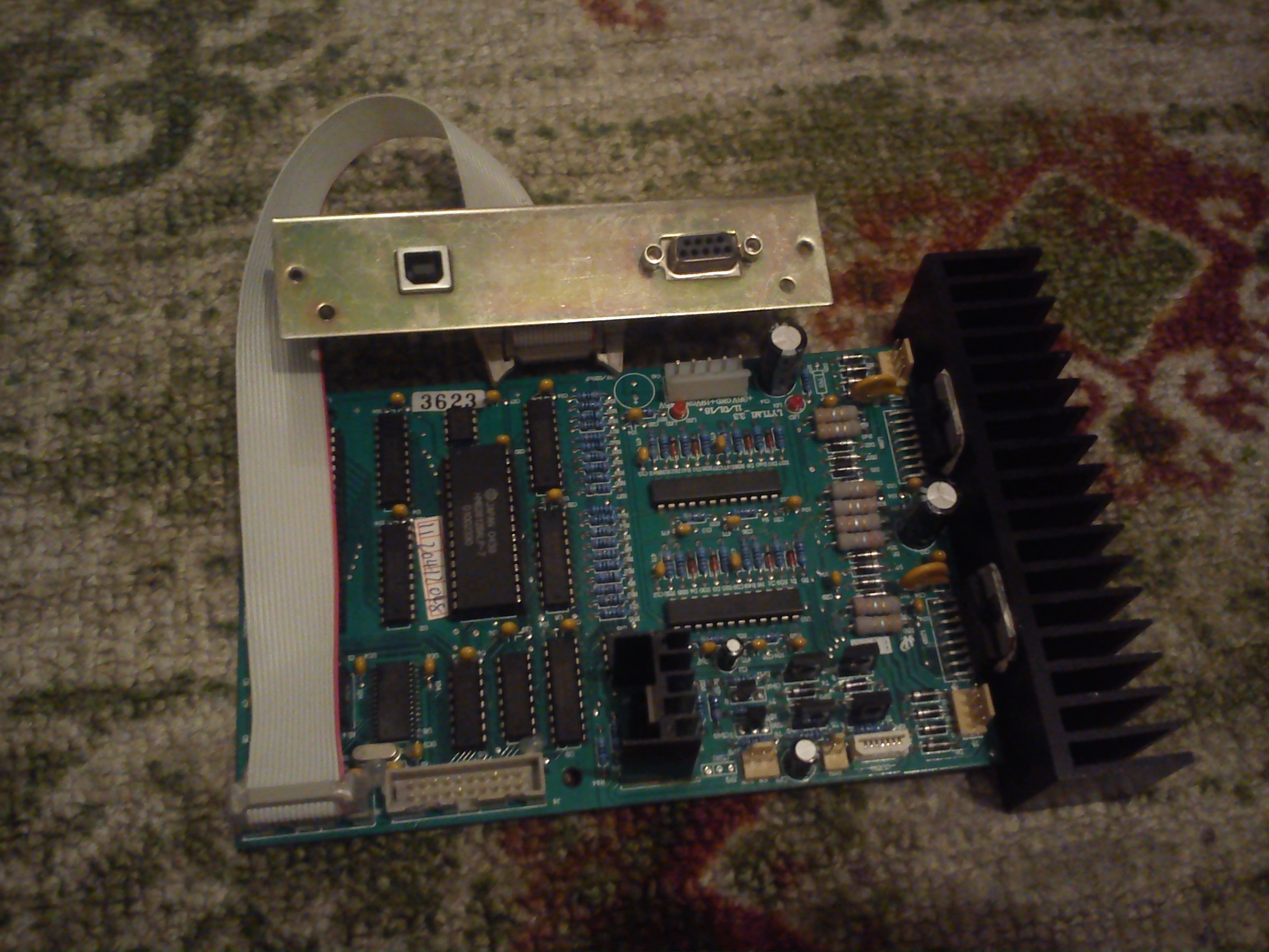

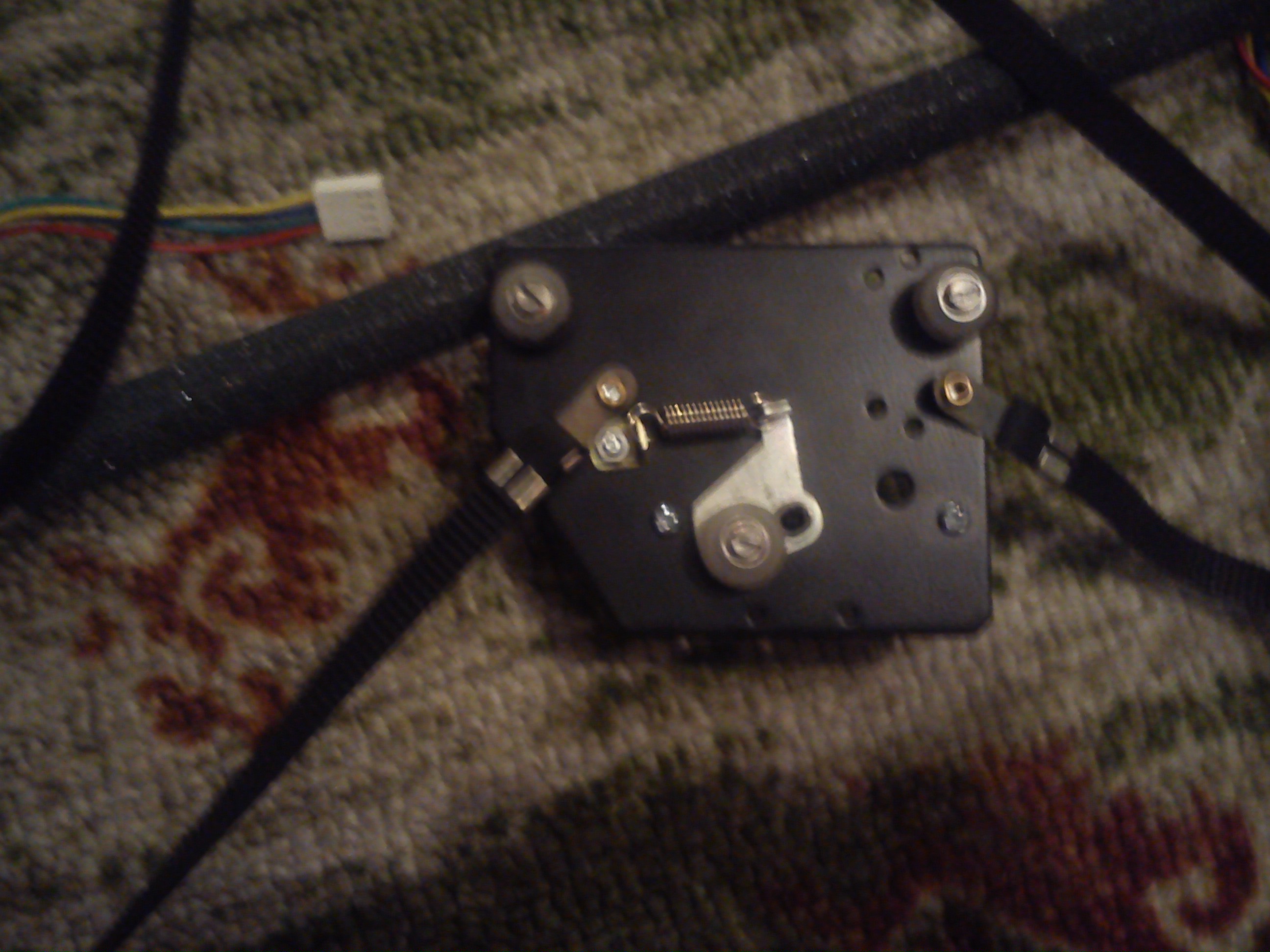

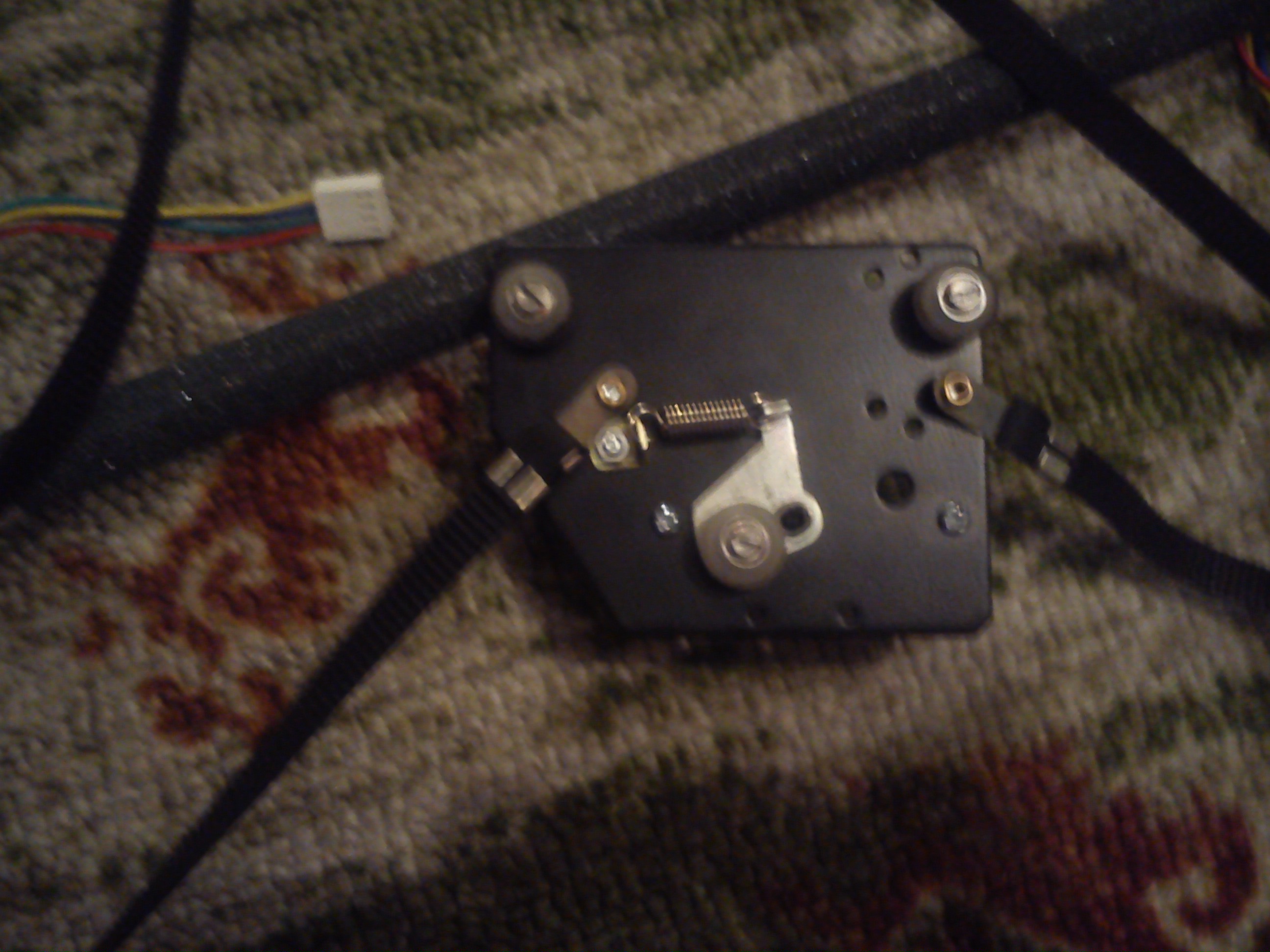

Сфотай:
каретку
привод, там рейка или ремень был?
на валу мотора что?
По электронике что еще есть?

Привод ременый из электроники датчики и была одна плата управления.
DSC_0554.jpg (4818 просмотров) <a class='original' href='./download/file.php?id=36497&mode=view' target=_blank>Загрузить оригинал (655.66 КБ)</a>
DSC_0555.jpg (4818 просмотров) <a class='original' href='./download/file.php?id=36498&mode=view' target=_blank>Загрузить оригинал (624.44 КБ)</a>
DSC_0556.jpg (4818 просмотров) <a class='original' href='./download/file.php?id=36499&mode=view' target=_blank>Загрузить оригинал (553.58 КБ)</a>
DSC_0561.jpg (4818 просмотров) <a class='original' href='./download/file.php?id=36500&mode=view' target=_blank>Загрузить оригинал (821.76 КБ)</a>

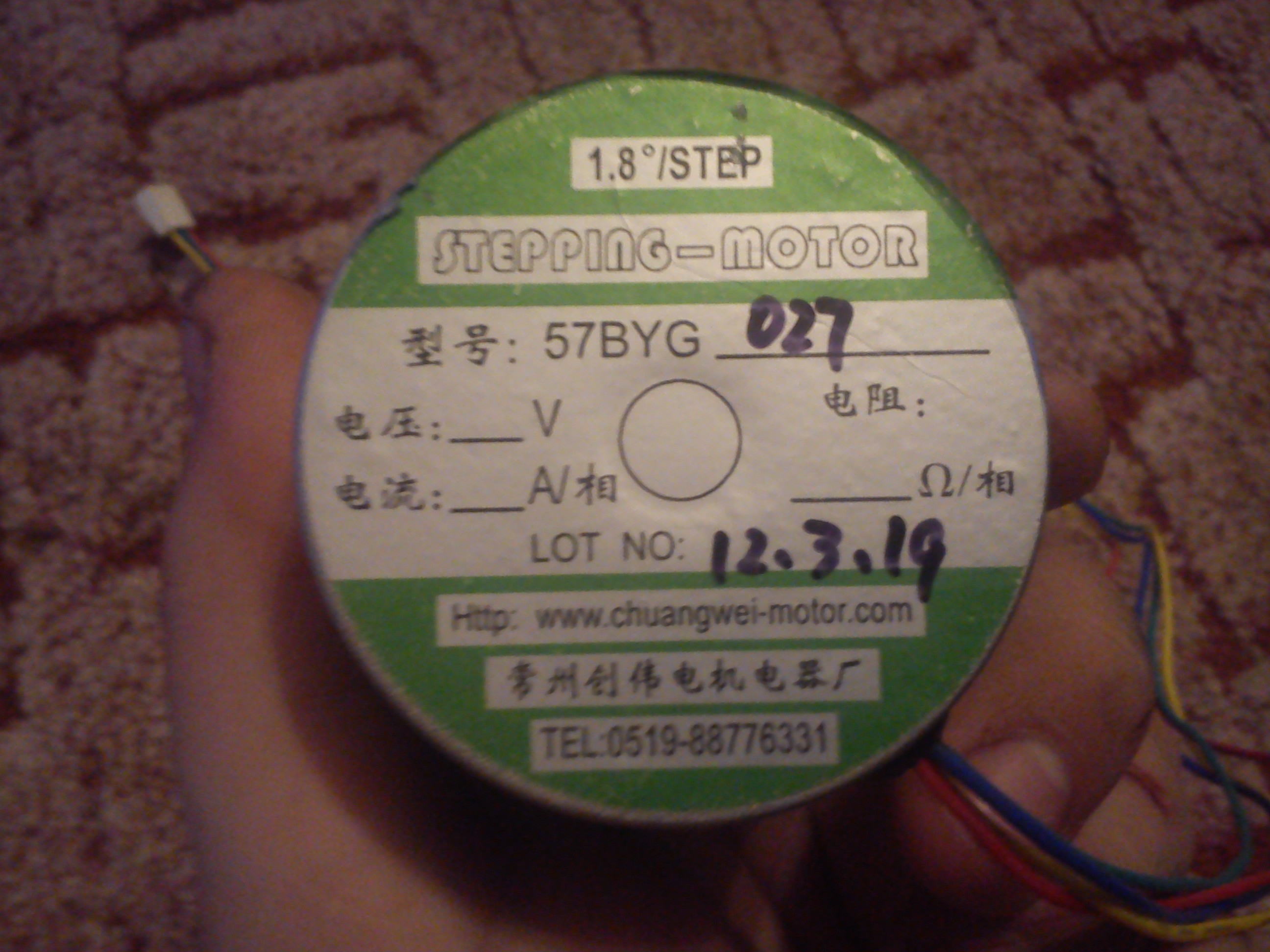

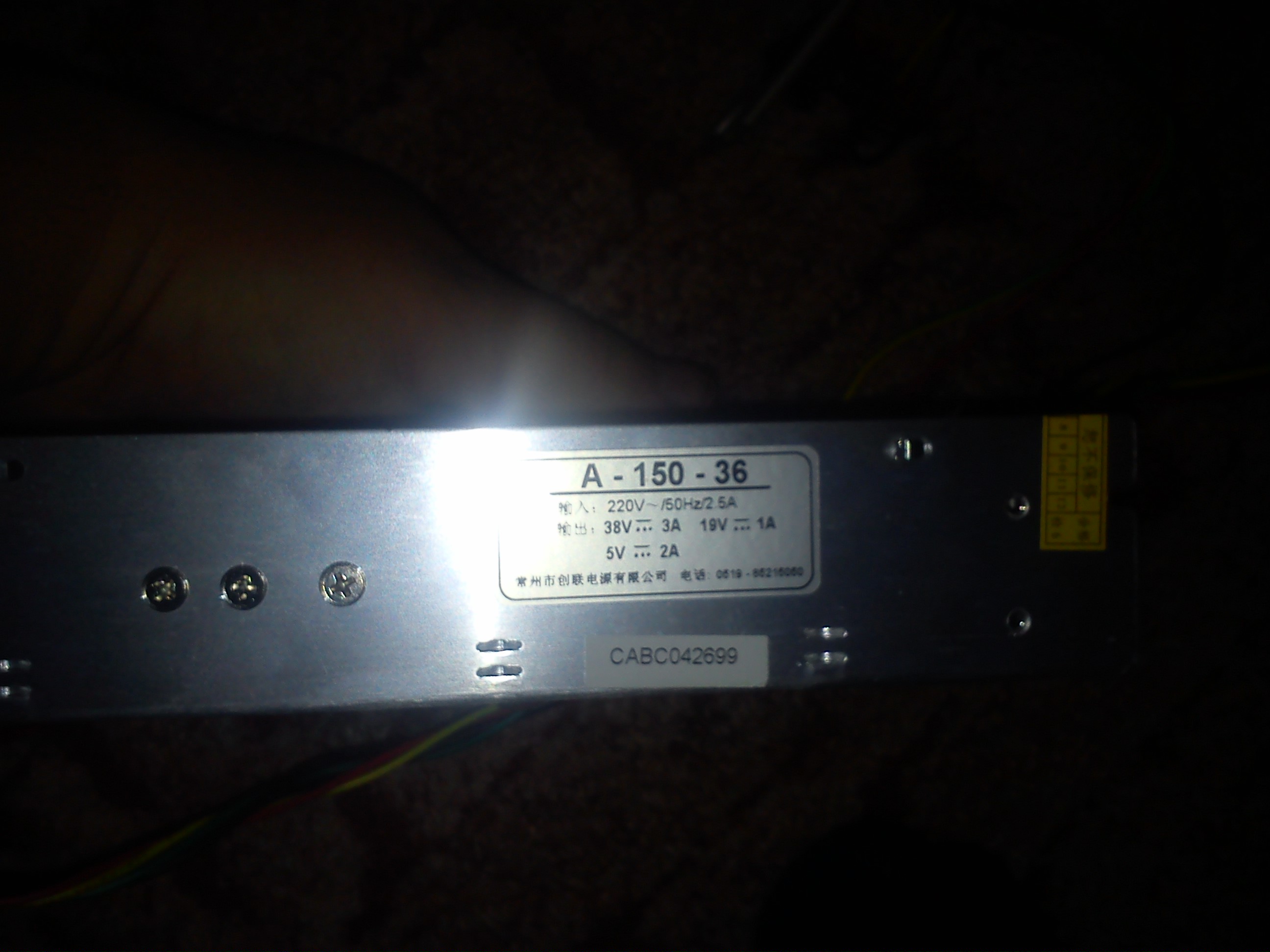

USB Контроллер шаговых двигателей 4х осевой TB6560HQ ВОПРОС К ЗНАТОКАМ подойдут ли мои двигатели и питание к этому контролеру?
hohol
Сообщения: 56
Зарегистрирован: 05 ноя 2014, 15:54
Репутация: 8
Сообщение hohol »

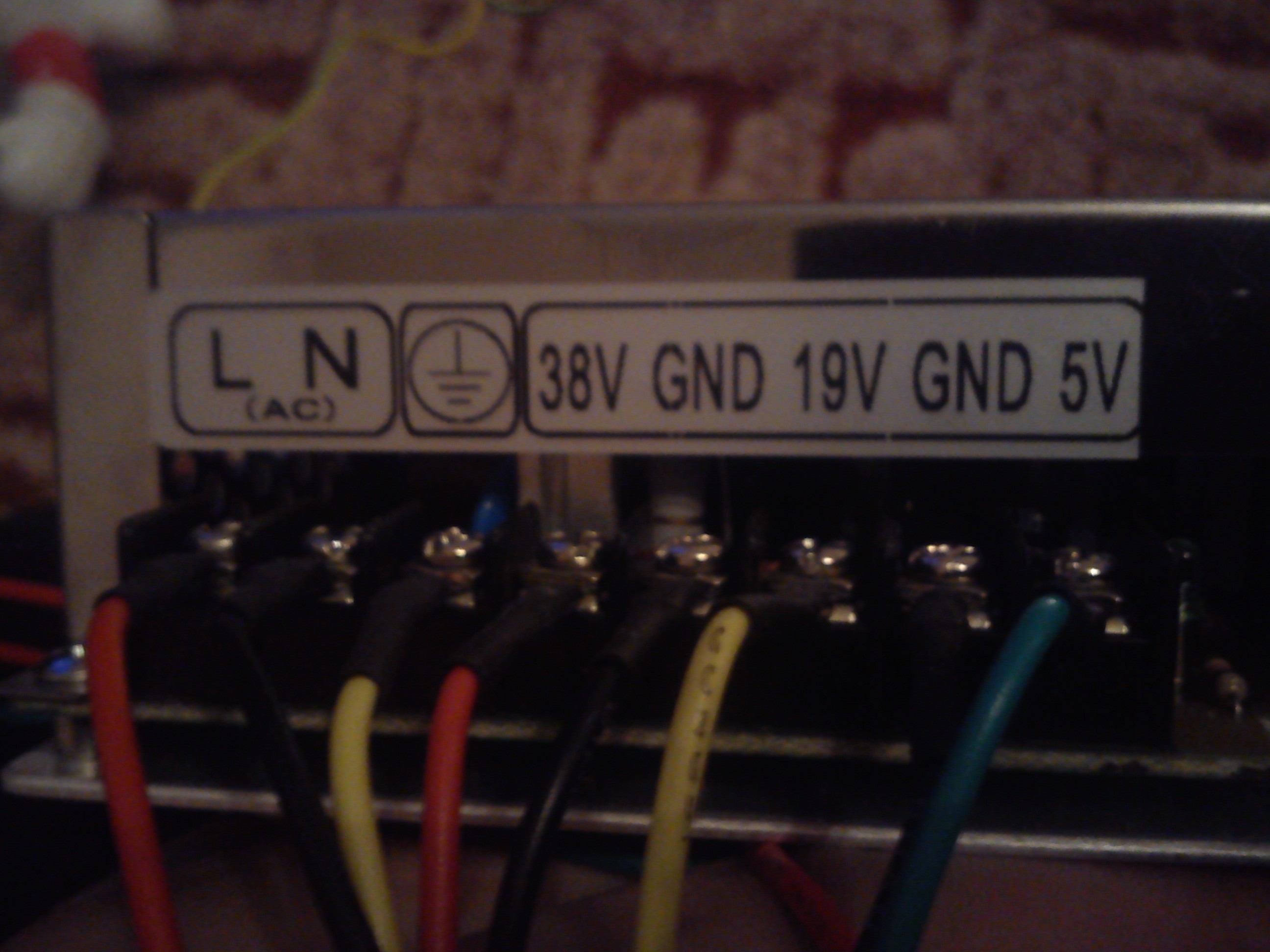

Народ Питание подойдет для 3х 23 двигателей?

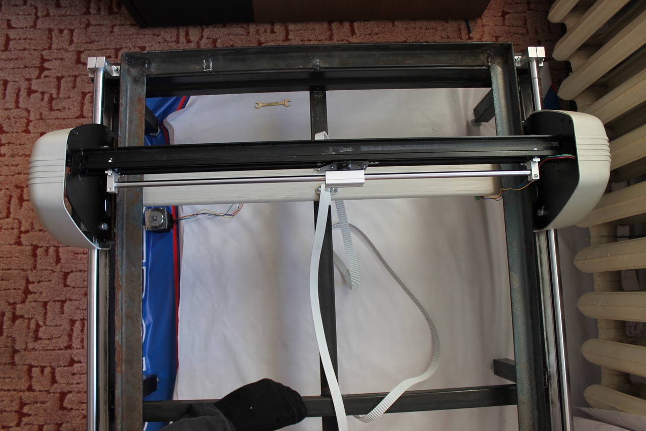

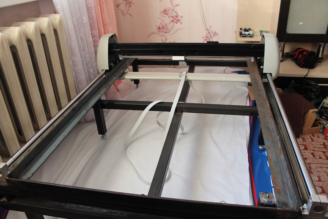

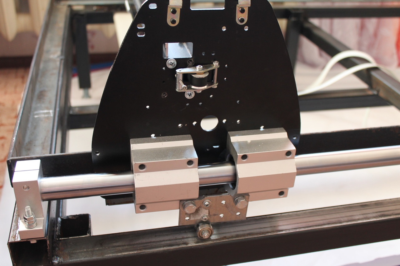

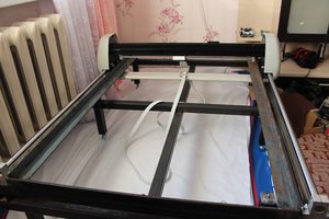

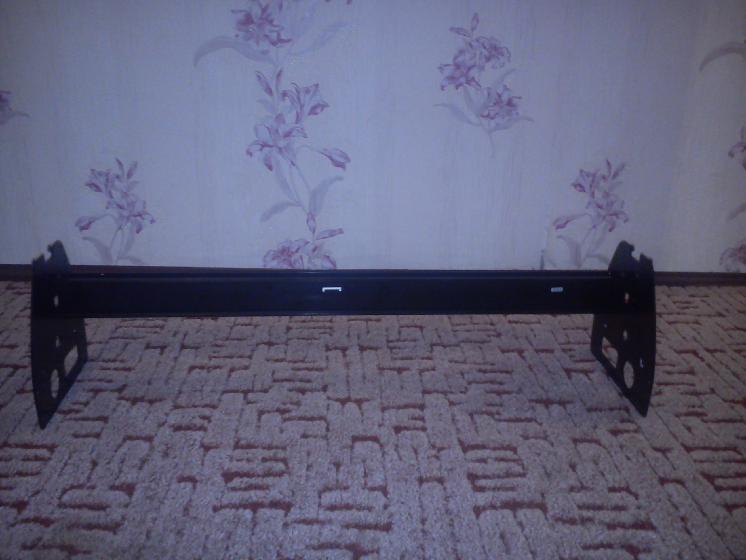

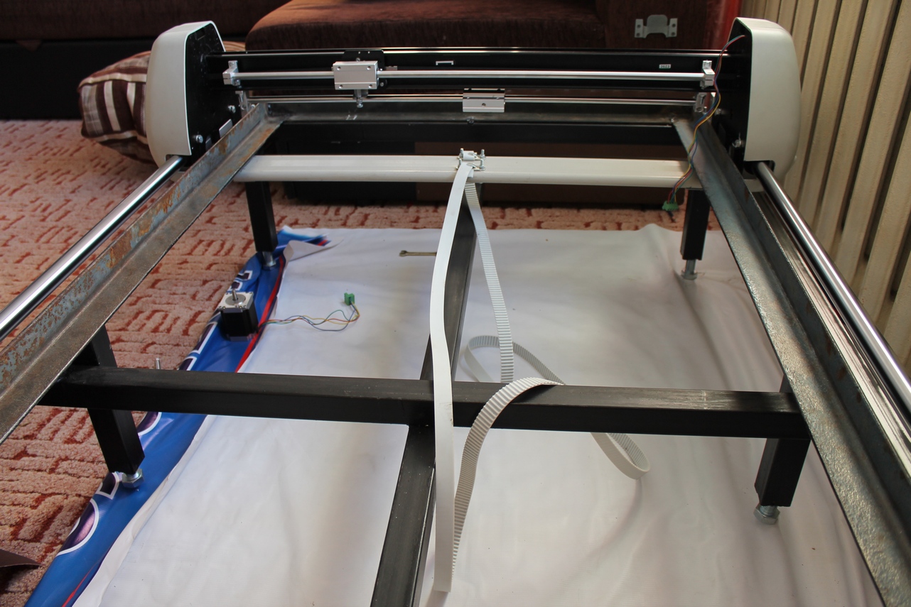

Доброго времени суток! Проект по переделки плоттера в чпу фрезер начался.
Прошу Комментов на верном ли пути Я!
hohol
Сообщения: 56
Репутация: 8
Сообщение hohol »
Прилагаю фото!
2.jpg (4476 просмотров) <a class='original' href='./download/file.php?id=41953&mode=view' target=_blank>Загрузить оригинал (402.5 КБ)</a>
3.jpg (4476 просмотров) <a class='original' href='./download/file.php?id=41954&mode=view' target=_blank>Загрузить оригинал (274.05 КБ)</a>
4.jpg (4476 просмотров) <a class='original' href='./download/file.php?id=41955&mode=view' target=_blank>Загрузить оригинал (346.69 КБ)</a>
5.jpg (4476 просмотров) <a class='original' href='./download/file.php?id=41956&mode=view' target=_blank>Загрузить оригинал (386.62 КБ)</a>
IMG_1.jpg (4476 просмотров) <a class='original' href='./download/file.php?id=41957&mode=view' target=_blank>Загрузить оригинал (391.52 КБ)</a>
а смысл подшипника по Y? чтоб на валах, под своим весом не провисал? :)
А зачем сам плоттер?

Так больше понравилось )

Сообщение hohol »
Добрый день! проект продолжается сегодня настроил движки и произвел запуск станочка, но по оси Y дергается совсем немного портал чтобы это могло быть?
hohol писал(а):по оси Y дергается совсем немного портал чтобы это могло быть?
Откуда бы вызвать экстрасенса? :think:
