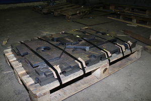

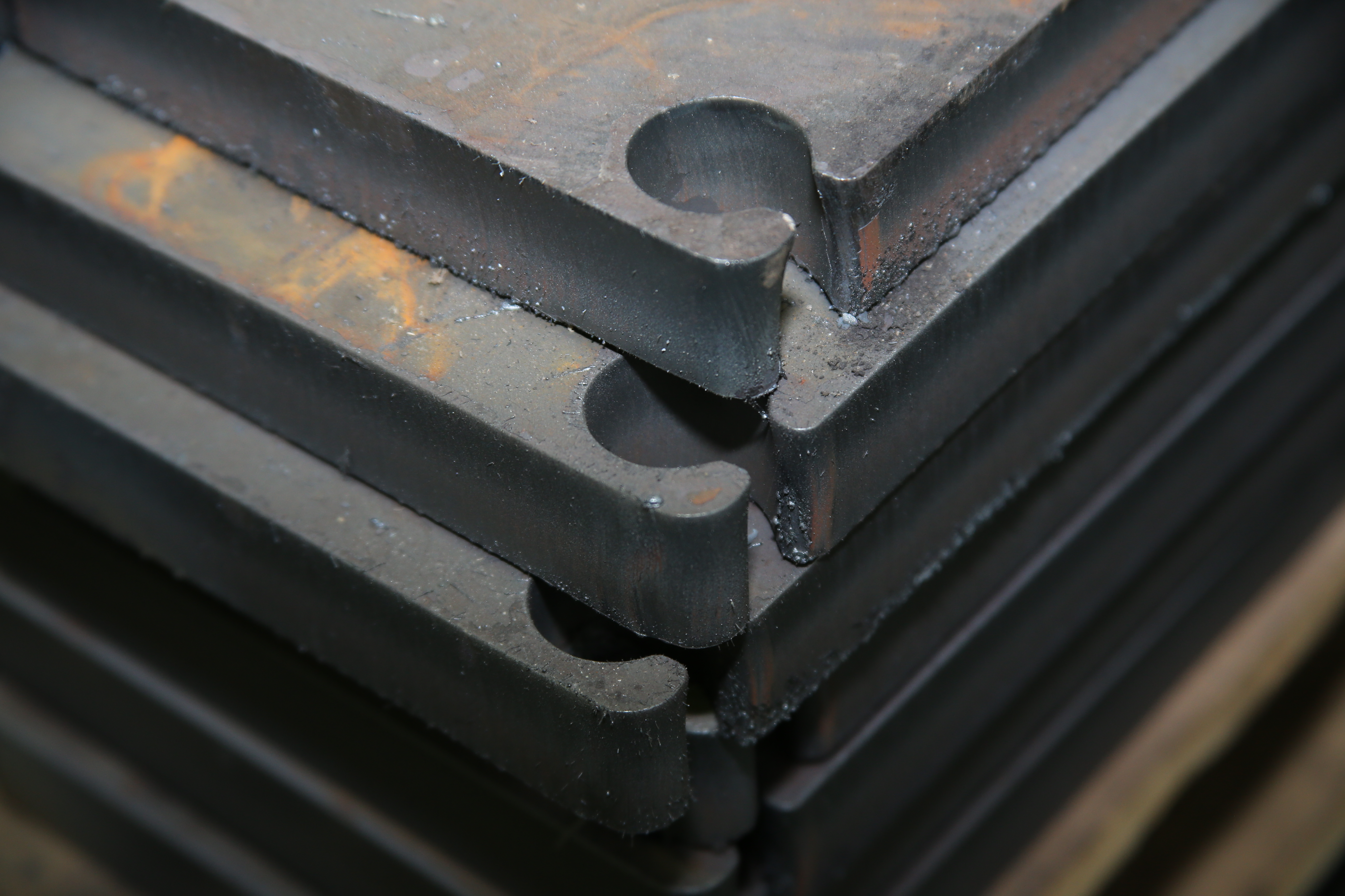

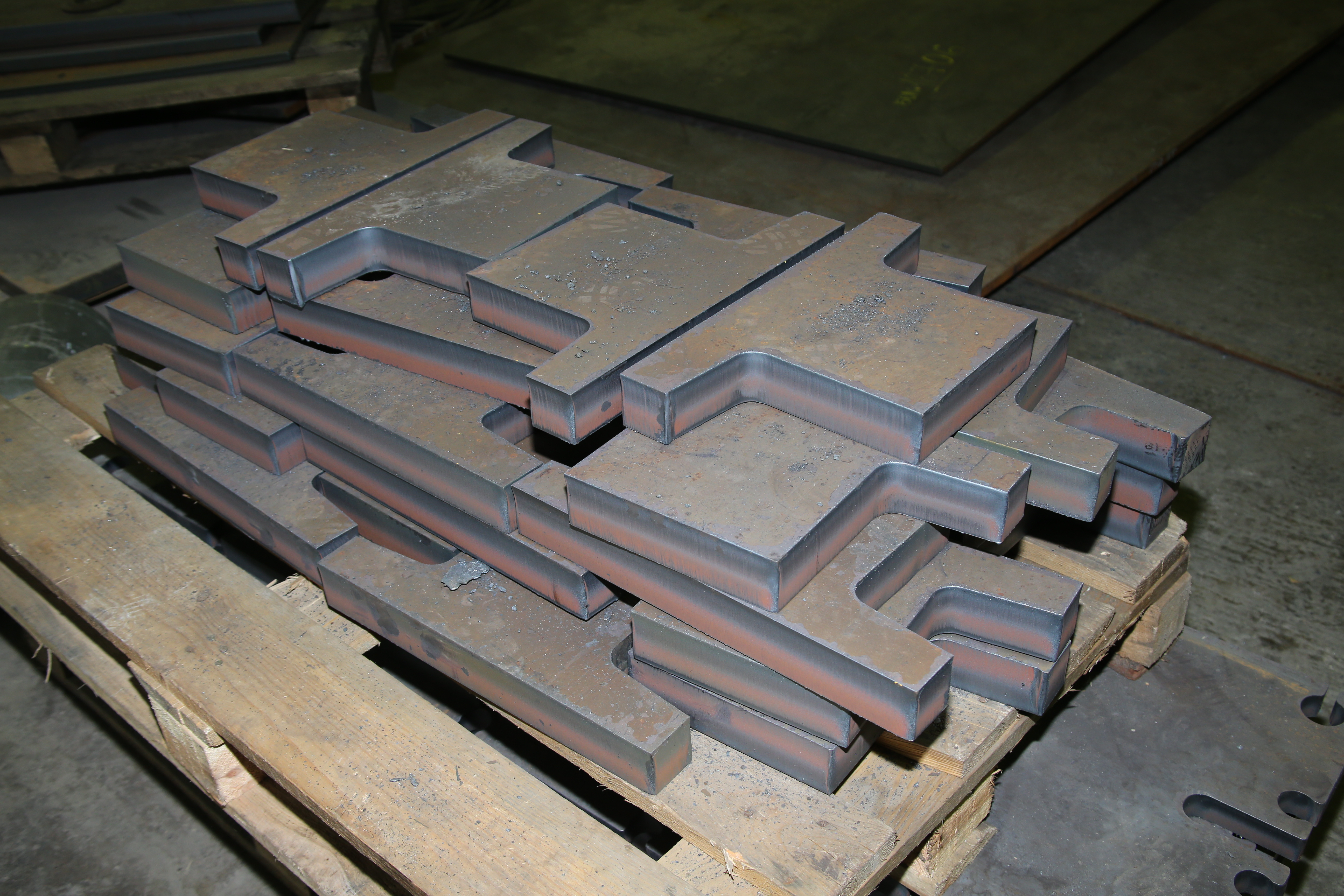

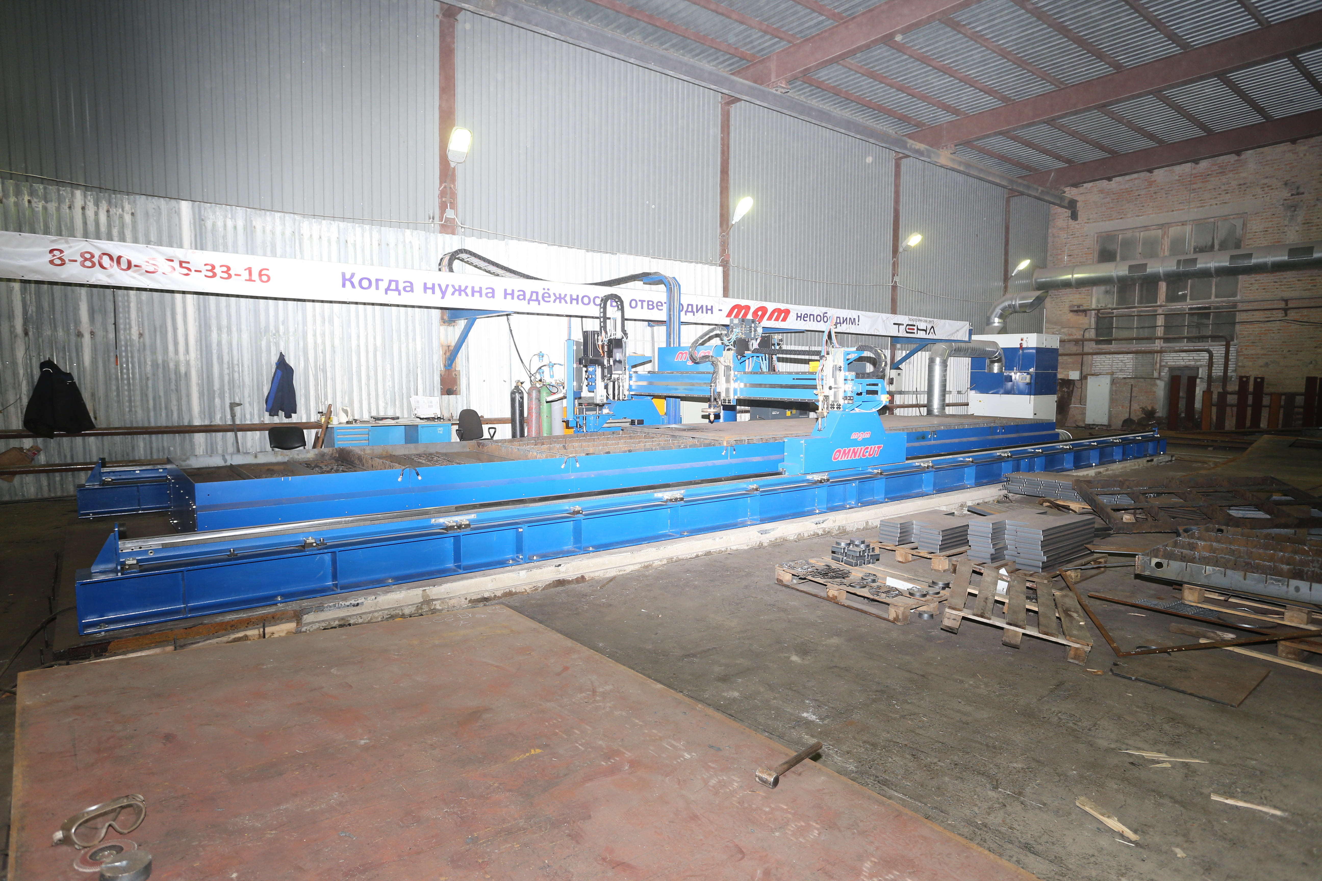

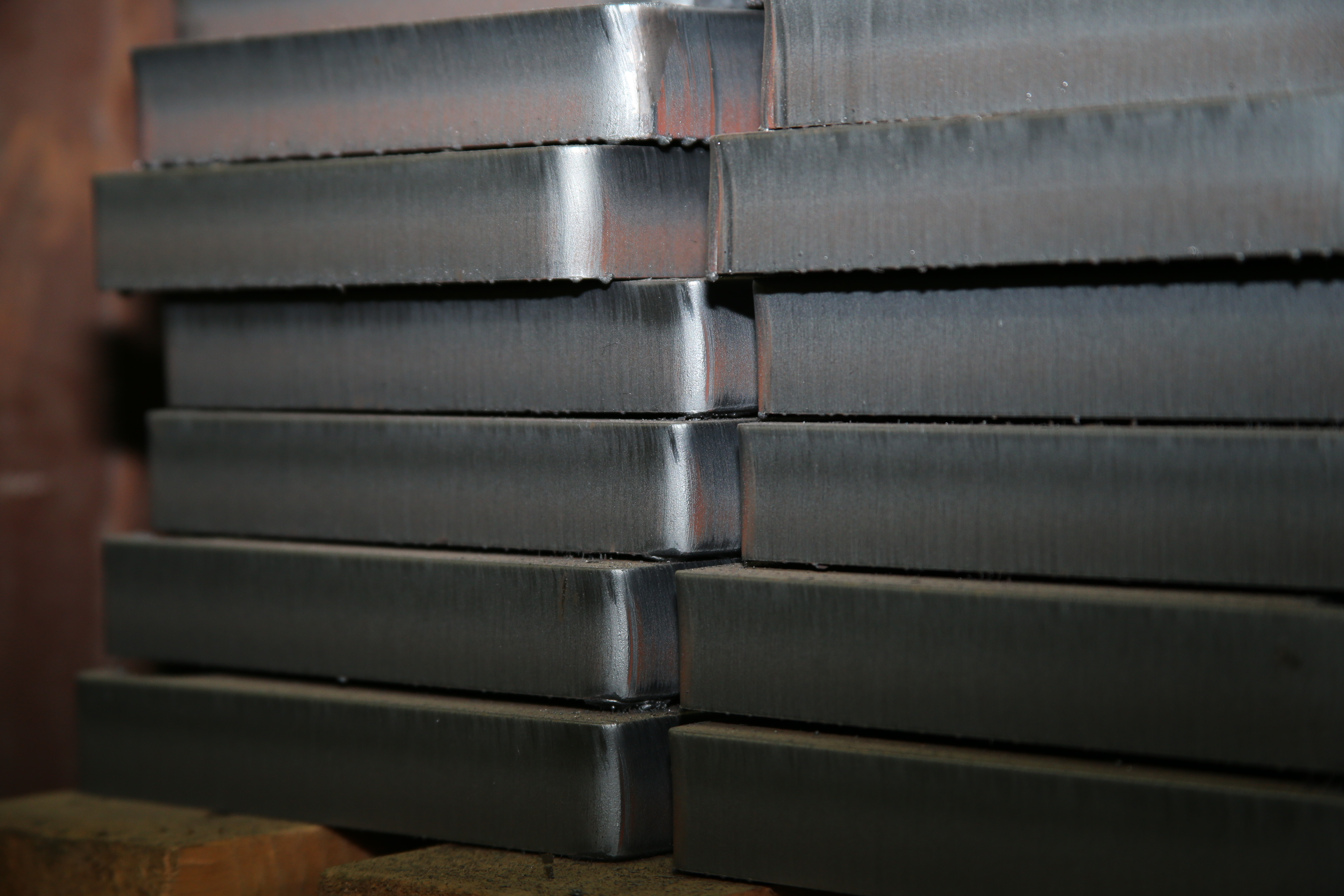

Порезано на плазме, фирма АПОГЕЙ (4065 просмотров) <a class='original' href='./download/file.php?id=37356&mode=view' target=_blank>Загрузить оригинал (9.33 МБ)</a>
Порезано на плазме, фирма АПОГЕЙ (4065 просмотров) <a class='original' href='./download/file.php?id=37357&mode=view' target=_blank>Загрузить оригинал (8.35 МБ)</a>
Порезано на плазме, фирма АПОГЕЙ (4065 просмотров) <a class='original' href='./download/file.php?id=37358&mode=view' target=_blank>Загрузить оригинал (8.05 МБ)</a>
Порезано на плазме, фирма АПОГЕЙ (4065 просмотров) <a class='original' href='./download/file.php?id=37359&mode=view' target=_blank>Загрузить оригинал (10.05 МБ)</a>
Плазма, фирма АПОГЕЙ, где теперь они... (4065 просмотров) <a class='original' href='./download/file.php?id=37360&mode=view' target=_blank>Загрузить оригинал (11.31 МБ)</a>
