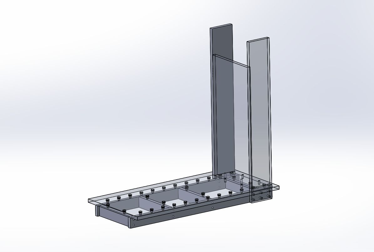

Решил начать чертить дороботку базы станка, китайцы конечно схалтурили.
Но на работу осей у меня нет нареканий, а вот на жёсткость крепления Z есть,
поэтому начертил первую версию усилиной базы.

Re: Китаец HY-TB5
Вот бы туда косынку или раскос добавить...

Nick писал(а):Вот бы туда косынку или раскос добавить...
Объясни не понял)

megagad
Сообщения: 3152
Репутация: 712
Re: Китаец HY-TB5
Сообщение megagad »
hmelik писал(а):Объясни не понял)
По бокам стоек пару "треугольников", или пару квадратных боковых планок наискосок. Сбоку вобщем для усиления на "сгиб-разгиб" угла

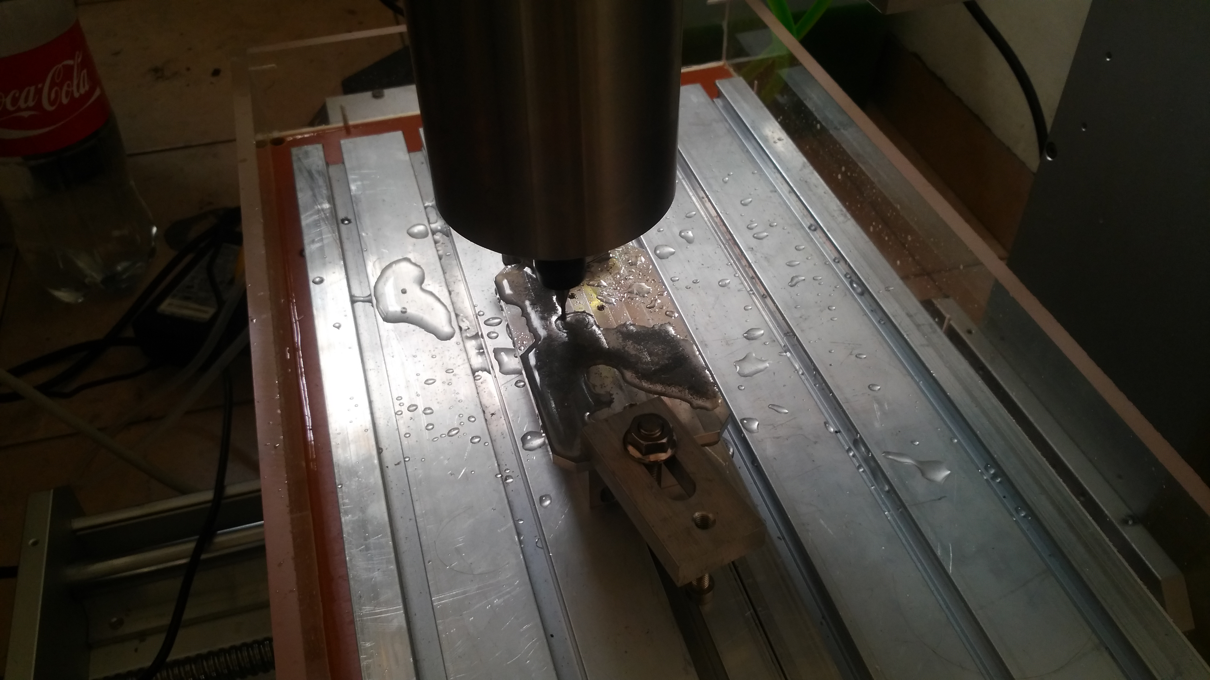

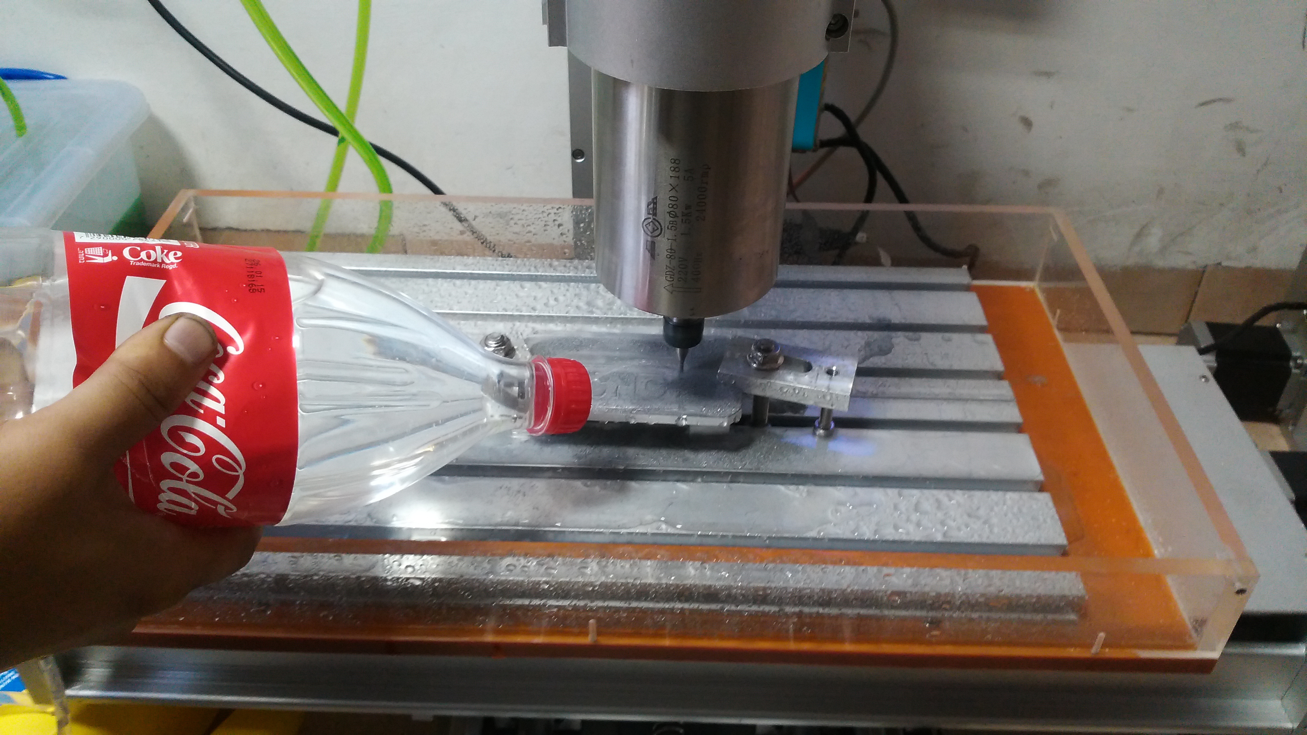

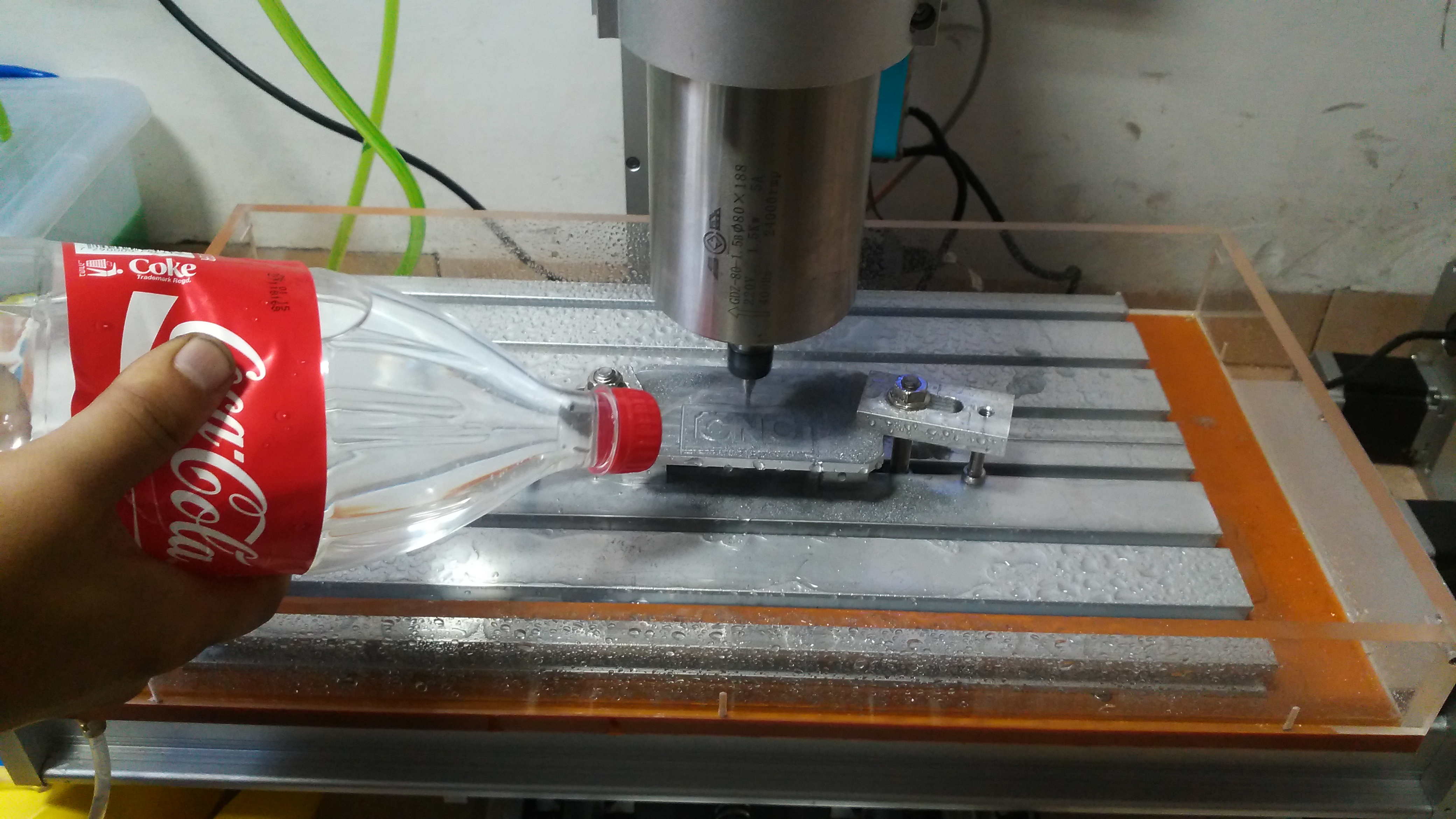

hmelik писал(а):Решил начать чертить дороботку базы станка, китайцы конечно схалтурили.
В общем, настроил станок на работу с Power MILL и работу с Д16.
Действительно, как и описал участник постом выше, не хватает жесткости по оси Z, но я это заметил на 120% фидрейте, 12мм фрезе (к слову, цанга там только под 6 мм, приходится точить) и снимании по 0,3 мм.
Посему интересуют ваши доработки и чертежи по возможности. Буду благодарен.
P.S. Видео присутствует. СОЖ приделаю на днях.
