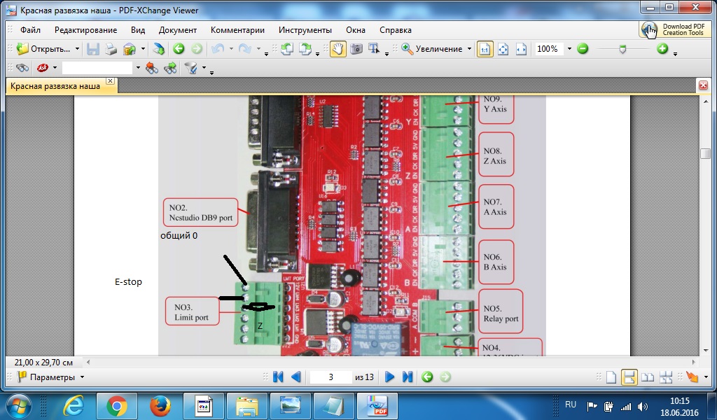

selenur Конечно вопросы очень интересные, ну просто- очень. Если не брать во внимание пост #20. Спасибо, хоть кто-то откликнулся. Ну а если серьезно, то контроллер из поста #2, подключить нужно E-stop и автопоиск Z. Мое подключение результатов не дает.

Дрюня Я внимательно читал Ваши сообщения. У меня периодически пропадает включение E-stop,так же и автоноль. Правда мое подключение немного отличается от Вашего. Кроме этого я не могу установить скрипт обнуления по Z, он просто не сохраняется в Mach. Электронику я не сам подключал, не дружу я с этим делом. А вот теперь хочется во всем разобраться самому, да и поиск по Z хочется установить.

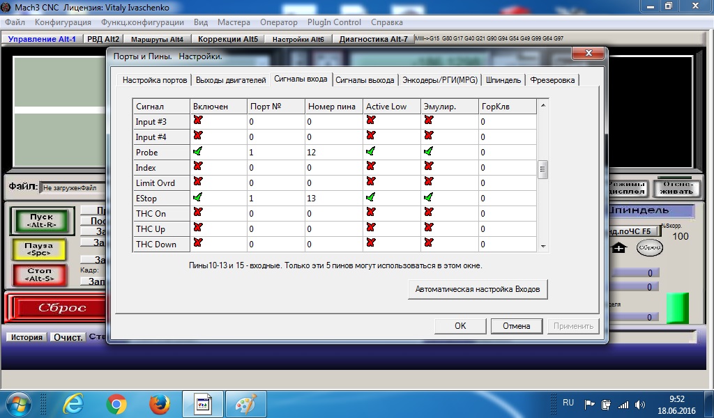

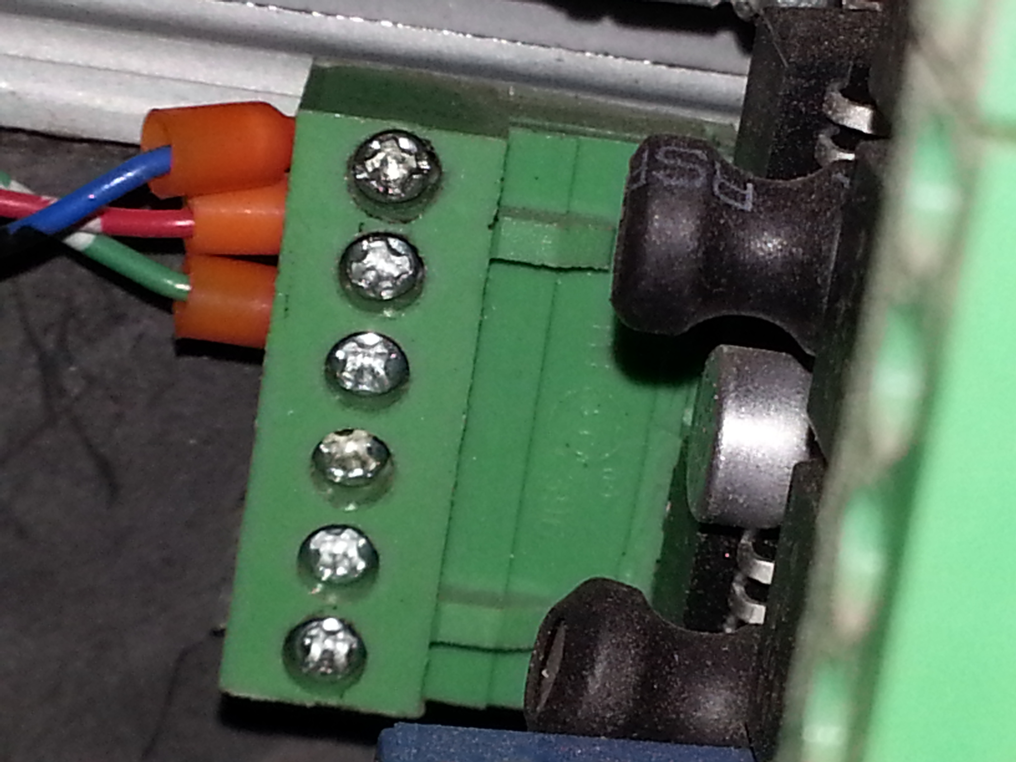

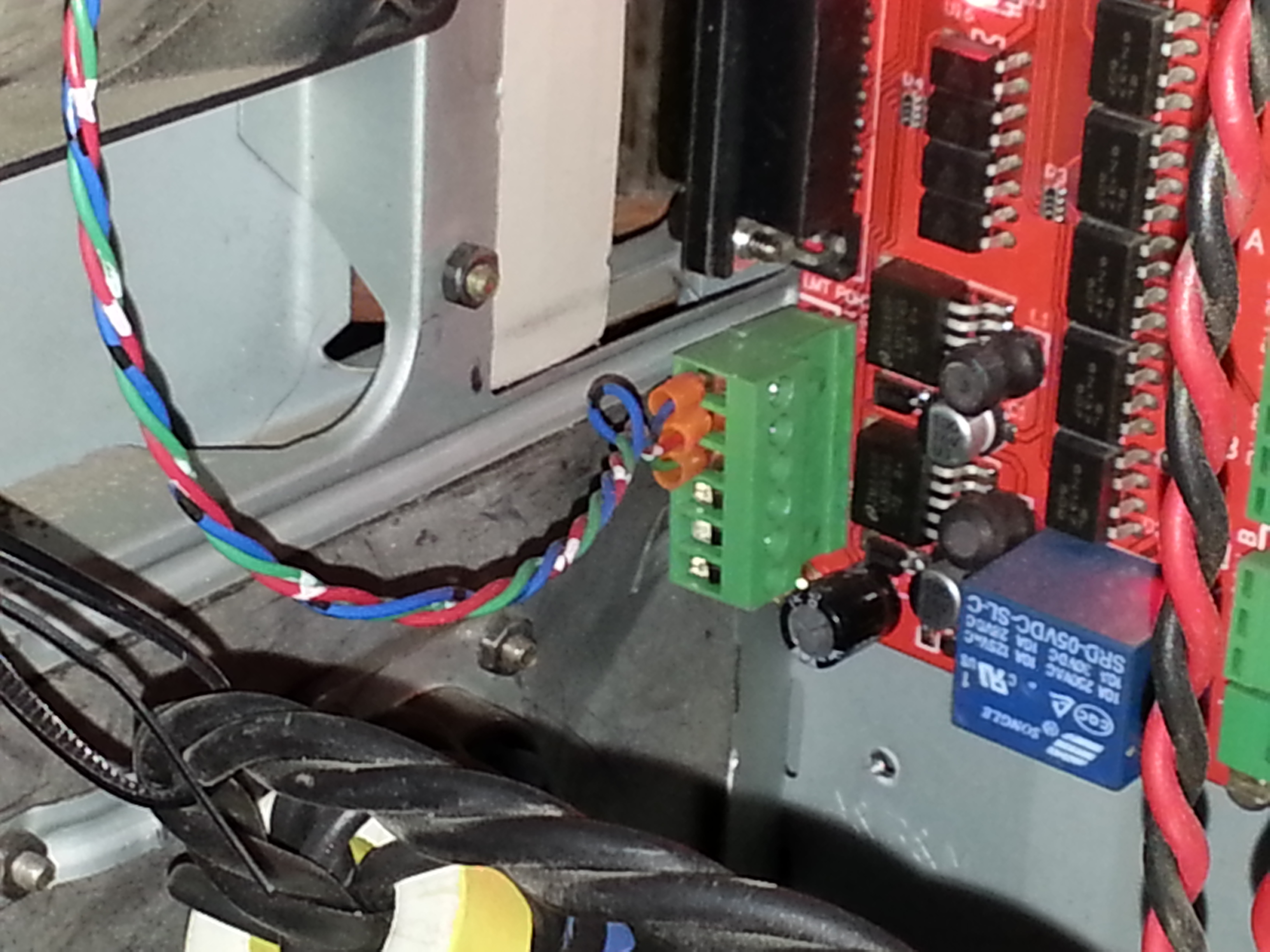

Сообщение leonids003 »

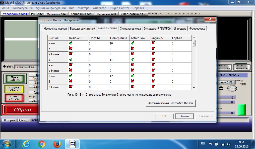

Reset может произвольно включиться во время работы, иногда вообще не включается, даже при физическом нажатии. Автопоиск Zб почему-то, работает в параллельном режиме, когда замыкаю крокодил с пластиной, загорается RESET, а движения по Z нет. Пробовал подключить клемму CNG на минус(корпус), вроде начало работать, но при касании фрезы с пластиной стали появляться искры, а в контроллере загорелся красный диод и он начал работать как метроном, через какое-то время выключился. Вот такие пироги. ПЛЮС К ЭТОМУ: Mach упорно не хочет сохранять скрипт на обнуление Z. Все время выдает какие-нибудь ошибки. Скины перепробовал с разных форумов. Да и сам Mach несколько раз переустанавливал. Что делать? Где искать?http://www.cnc-club.ru/forum/posting.ph ... =41&t=5782#
подключение к контроллеру. Синий провод- общий (3247 просмотров) <a class='original' href='./download/file.php?id=82880&mode=view' target=_blank>Загрузить оригинал (1.39 МБ)</a>
лучше видно (3247 просмотров) <a class='original' href='./download/file.php?id=82881&mode=view' target=_blank>Загрузить оригинал (1.22 МБ)</a>
лучше видно

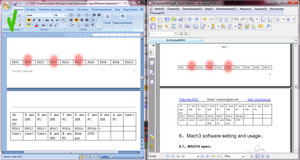

1) Производители платы как то её обновляли и после обновления изменились настройки пинов, я столкнулся с двумя платами (старой и обновлённой) и пришлось разбираться с инструкциями. На сайте Vitkovets CNC какое то время продавали уже обновлённые платы, а инструкцию прилагали старую, что вводило в заблуждение пользователей. Вы приложили инструкцию с сайта Vitkovets CNC, и как будто бы всё правильно, но бегло просмотрев я увидел отличия от той инструкции по которой настраивал я.
111.jpg (3235 просмотров) <a class='original' href='./download/file.php?id=82889&mode=view' target=_blank>Загрузить оригинал (573.92 КБ)</a>
Попробуйте проверить все настройки вот по этой инструкции
Breakout board V8 english user manual new type.rar
(3.69 МБ) 412 скачиваний
2) Скринсет использую от Михаила Юрова, вот из этой темы http://www.cnc-club.ru/forum/viewtopic.php?f=16&t=2650
Проблем в принципе не возникало и скрипт Probe сохранялся нормально, с E-Stop тоже проблем не было. Нужно только поэкспериментировать с галочками в настройках которые правее номера пина.
3)Оптимизацию виндовса и установку мача делал по инструкции к мачу...
4)
leonids003 писал(а):Автопоиск Zб почему-то, работает в параллельном режиме, когда замыкаю крокодил с пластиной, загорается RESET, а движения по Z нет.
На 12 пин у Вас прописан концевик Z++ и Probe, чтобы работал Probe нужно всё таки "прикрепить" скрипт к кнопке, с кнопки запустить движение оси и потом замыкать крокодил с пластиной.
В 9м сообщении этой темы размещал картинку как я подключал контактную пластину при помощи дополнительного блока питания (зарядки для телефона). Я не использовал контакт платы 12Vдля датчика касания. GND платы никак не связано с корпусом станка и компьютера. Питание платы от отдельного БП.

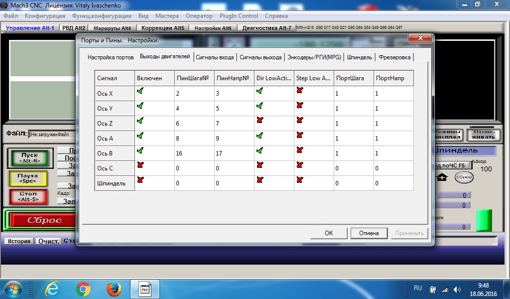

Дрюня Ось Z действительно подключена к 12 пину в Mach, однако ни один концевик на месте не стоит, их просто еще нет в наличии. Прописали заранее. Спасибо за инструкцию, действительно различие есть. Но как это использовать? Что-то надо где-то менять? Я не знаю. Станок привез "дядя", поставил, настроил, подключил и все. Станок работает. X,Y и Z ездят как надо и куда надо. С концевиками E-stop и автоноль Z проблемы были с самого начала, но значения не придавал, так как не приперало. А сейчас - надоело. Как говорится- хочется лучшей жизни. Я понял, что нужно дополнительный БП ставить, но ведь станок заземлен, да и вообще заземлено все, что можно было. Попробую общий проводок ( на фото синий) кинуть на GND контроллера. Хотя, даже в новой инструкции от производителя, этот контакт не задействован. Ладно, буду пробовать что-то. Авось и получится что-то. Спасибо за помощь. Скрипт Юрова действительно хорош и толковый, молодец хлопец, спасибо ему.
Дрюня
Сообщения: 2040
Репутация: 1504
Откуда: Днепр
Re: Контроллер -как соединить с датчиком?
Сообщение Дрюня »

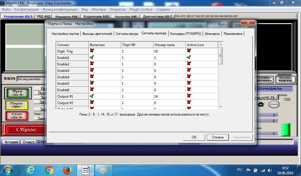

leonids003 писал(а):однако ни один концевик на месте не стоит, их просто еще нет в наличии
А Mach то не знает, что концевика нет, галочки же стоят зелёные - без запуска скрипта Probe если замкнуть контактную пластину сигнал идёт на пин 12 и программа его воспринимает как наезд на концевик. Я бы вообще отошел от тех настроек которые у Вас есть и не стал бы совмещать номера пинов для разных датчиков. Там вполне хватает разъёмов чтобы отдельно подключить E-Stop, Probe и концевики. Три концевика и механических и ёмкостных можно соединить последовательно на одну пару контактов. А Mach3 при обнулении начальных координат поочерёдно отправляет оси в машинный "0" и при размыкании одной этой цепи из 3х датчиков он будет знать какая ось обнулилась.
