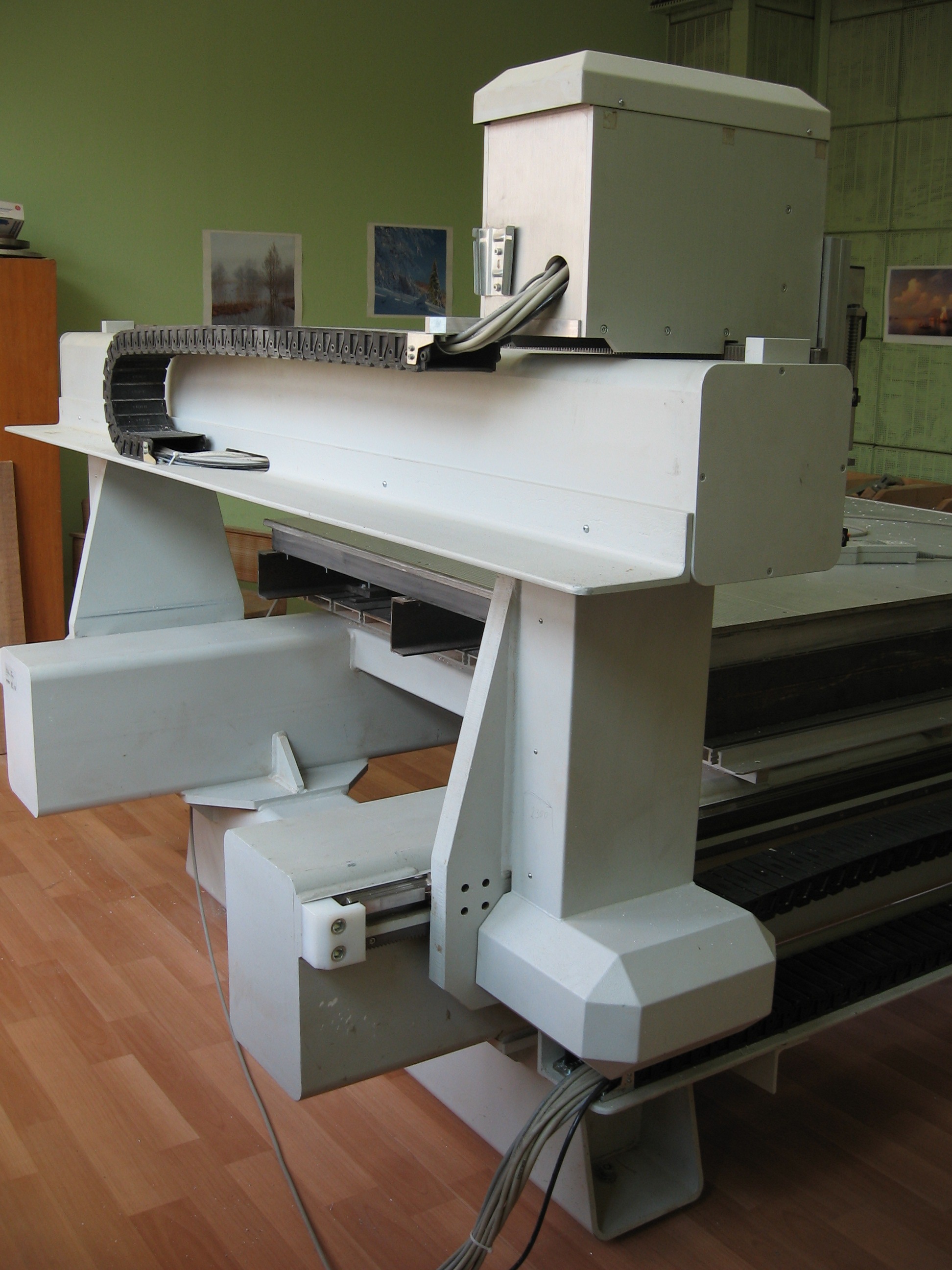

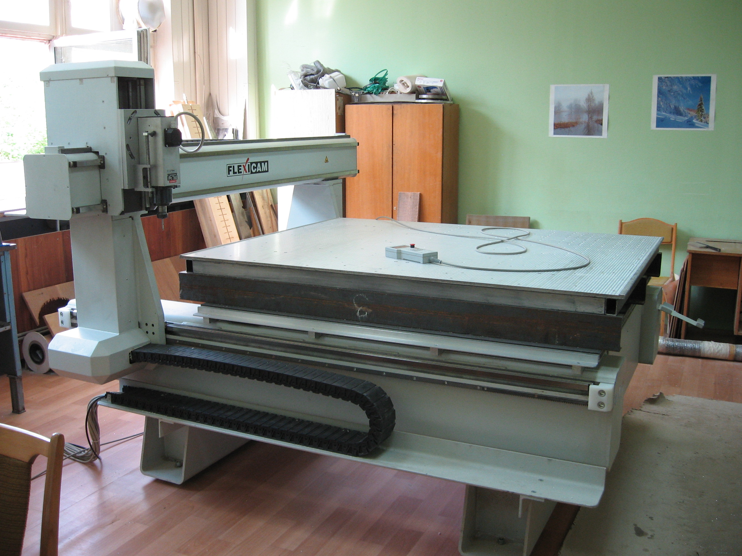

Re: Помогите!!!!Хочу купить станок!!!!!
вот станок по дереву. ну и дюраль по 0.5мм пилит.
IMG_0723.JPG (8830 просмотров) <a class='original' href='./download/file.php?id=94432&mode=view' target=_blank>Загрузить оригинал (854.65 КБ)</a>
IMG_0724.JPG (8830 просмотров) <a class='original' href='./download/file.php?id=94433&mode=view' target=_blank>Загрузить оригинал (1.17 МБ)</a>

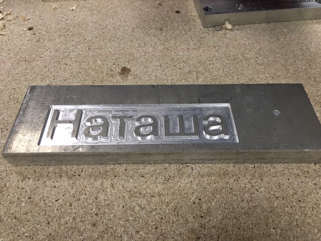

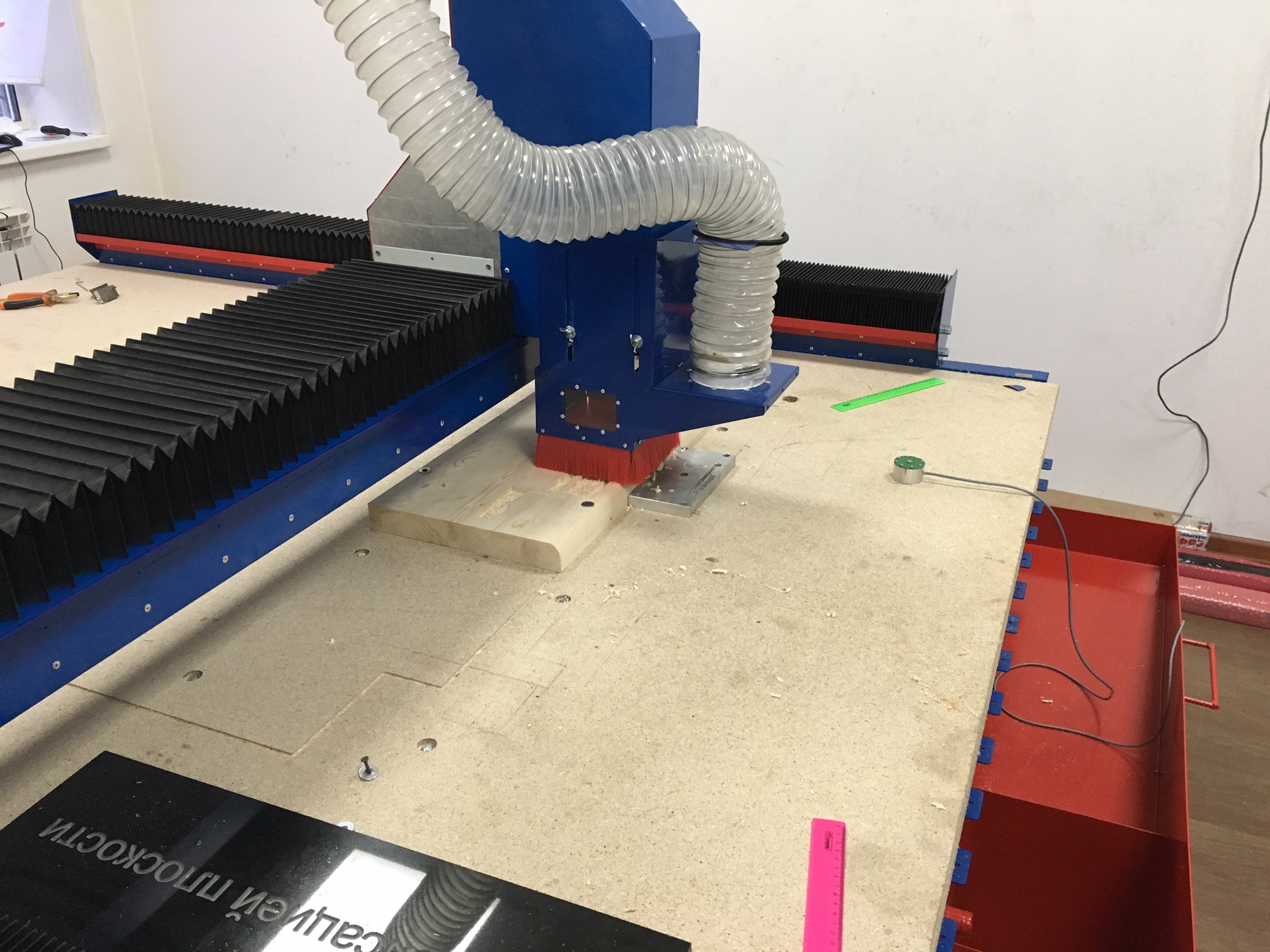

У меня вот такой станок поле 1500х1500
IMG_1299.JPG (8175 просмотров) <a class='original' href='./download/file.php?id=97260&mode=view' target=_blank>Загрузить оригинал (913.42 КБ)</a>
Дюраль как дерево режет
IMG_1300.JPG (8175 просмотров) <a class='original' href='./download/file.php?id=97261&mode=view' target=_blank>Загрузить оригинал (152.33 КБ)</a>
