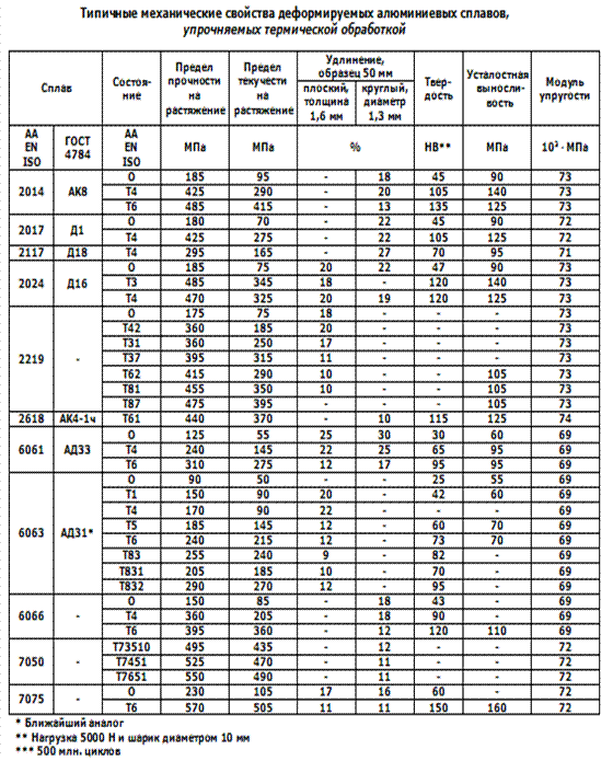

nERV писал(а):Я сделал, не жалуюсь. Из АД31 делают множество конструкционных деталей, раз выпускают всякие профиля из него. Тем более они считается коррозионно-стойким.
Сплав АД31Т1 –упрочненный закалкой, его мех свойства в любом случае как минимум в 2-а раза ниже, чем Д16Т – нужно брать стенку трубы в 2-а раза больше, чем труба из дюраля.
Прочностные характеристики Д16т после термообработки имеют максимальные значения (46-50кг/мм 2 ), у профилей прессованных из предварительно деформируемой заготовки прочностные характеристики после термообработки ниже 40-43 кг/мм 2
Прессованные профили из сплава АД31 после закалки и естественного старения (АД31Т1) предел прочности до 18-20 кг/мм 2. Более значительное упрочнение сплава может быть получено искусственным старением, предел прочности будет 27,5-30,0 кг/мм 2

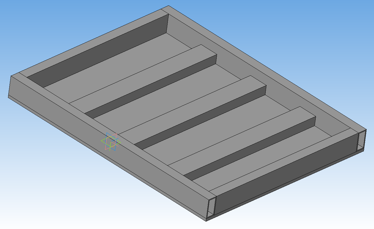

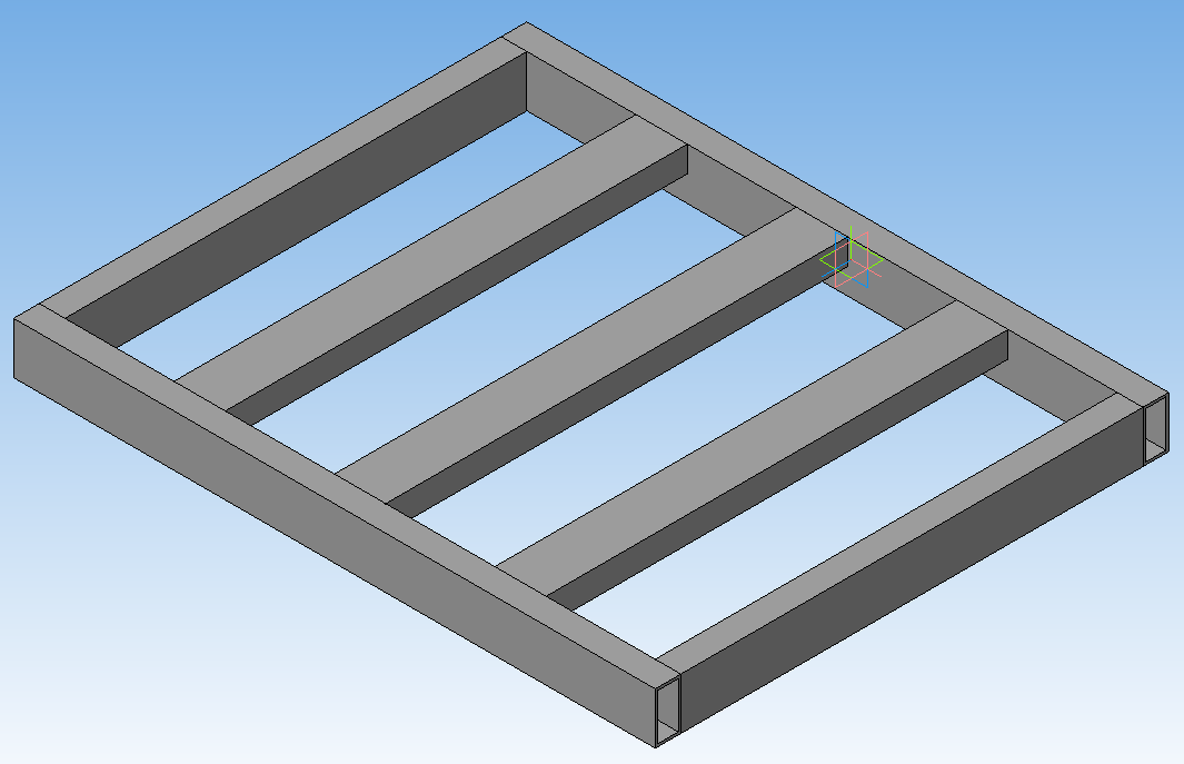

Что если сделать вот так:
Собираем каркас из профиля 80*40*4 и 40*20*3....
2014-08-19_134053.png (5266 просмотров) <a class='original' href='./download/file.php?id=32193&mode=view' target=_blank>Загрузить оригинал (24.49 КБ)</a>
На рисунке 40*20 нет, но он будет на месте трех поперечин из профиля 80*40.
Крепим каркас к столу например 12 мм толщиной...
2014-08-19_134404.png (5262 просмотра) <a class='original' href='./download/file.php?id=32194&mode=view' target=_blank>Загрузить оригинал (31.88 КБ)</a>
А потом заливаем внутреннюю часть полимербетоном.
Получаем вполне вроде жизнеспособную по жесткости конструкцию - толщина плиты 80 мм + столешница из Д16 12 мм. Что скажете?

Umnik писал(а):А потом заливаем внутреннюю часть полимербетоном.
Коэффициент расширения у полимербетона и алюм (труба же ал.). разный, а то будет потом болтаться.

Atom42 писал(а):Коэффициент расширения у полимербетона и алюм (труба же ал.). разный
Насколько разный? Где-то попадалась информация как раз о схожести этих коэффициентов у алюминиевых сплавов и эпоксидной смолы.
Тоже думал так сделать, но что-то помешало :)
При таком варианте думаю что лучше будет, если насверлить в профилях отверстий большого диаметра по внутренней часть, где заливаться будет, чтоб бетон затек туда.

Добавлено: 19 авг 2014, 14:48
Atom42, что такое прочностная характеристика?
Нас то ведь волнует только модуль Юнга. Неужели он так сильно отличается у разных сплавов?
Прошу проститть - с телефона неудобно искать в сети.
Вот первое, что попалось:
mekhanicheskie-svojistva-aluminievykh-splavov-2.gif (5226 просмотров) <a class='original' href='./download/file.php?id=32195&mode=view' target=_blank>Загрузить оригинал (64.04 КБ)</a>
Нас же не волнует, как быстро станок начнет разрушаться под гидравлическим прессом - нас волнует, насколько изменится геометрия под дествием усилий во время фрезеровки!
Так что достоинство дюрали только в том, что ее легче обрабатывать.

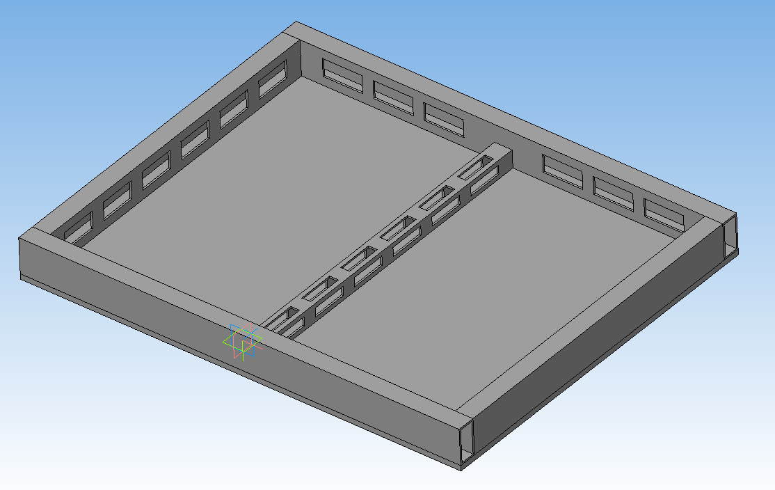

Думал сегодня над словами nERV-а о том, как можно было бы выполнить заливку станины изнутри. Накидал вот такой вариантик:
2014-08-19_194857.png (5177 просмотров) <a class='original' href='./download/file.php?id=32201&mode=view' target=_blank>Загрузить оригинал (32.47 КБ)</a>
собираем каркас, прикручиваем-приклеиваем к нему стол, и заливаем полость с несколькими слоями армирующей стеклоткани. При заливке особое внимание обращаем на то, чтобы полости во всех профилях хорошо заполнились. Так же придется наверно чем-то виброуплотнять все это дело....

Umnik писал(а): Накидал вот такой вариантик
По моему с "дырками" переборщили :) Но в принципе хорошо.
Я бы сделал просто круглые отверстия диаметром 20-35мм обычной коронкой по металлу. Благо алюминий небольшой толщины сверлится ими на ура.

И как такое возможно? У нас же станки делаются как минимум с использованием здравого смысла :)
На прогиб сначала играет тот самый модуль упругости. А у АД31 и у д16 от отличается всего на 4 гпа.

Umnik писал(а):и заливаем полость с несколькими слоями армирующей стеклоткани
Можно композитную(стеклопластиковою) арматуру кинуть. А после заливки со столом что будите делать(фрезеровать) ну что дальше какие шаги?

Да я почитал несколько тем, где товарищи описывают заливки разного рода... все пишут о высокой вязкости и густоте смеси. Так что отверстия сделал побольше)) да и потом, чем больше отверстий, тем монолитнее мне кажется будет получаться плита. Думаю наверно ещё использовать металлическую арматуру. В качестве её как мне думается должны подойти резьбовые шпильки. Чуть поднатяну их, вкрутив в борта.
Написал сегодня в магазин, который смолу продает, они типа консультации оказывают по технологии изготовления и подбору смесей, посмотрим что напишут. А масса у станины нехилая выходит - по рассчетам 170-180кг. Такую особо и не натаскаешься к фрезеровщику...

Umnik писал(а):Думаю наверно ещё использовать металлическую арматуру
Для полимер бетона по любому лучше стеклопластиковая.

Ну я как вообще себе представляю процесс весь:
Берем плиту, тащим на завод, фрезеруем плоскость, отверстия нужные в нужных местах, вырезаем в размер.
Дома сам обрезаю профиль, фрезерую отверстия, как приходит плита - собираю станину.
Армирую, стягиваю шпильками, заливаю.
После полимеризации проверяю плоскость поверочной линейкой, если есть винт/дуга - опять тащу к фрезеровщику всю махину.
На боковины стола возьму профиль 100*100*4, сверху креплю фрезеррванные пластины из 12 мм плиты. Заливаю боковины полимером. Проверяю, при необходимости фрезерую верхнюю и нижнюю плоскости. Затем прикручиваю-приклееваю боковины к станине.
