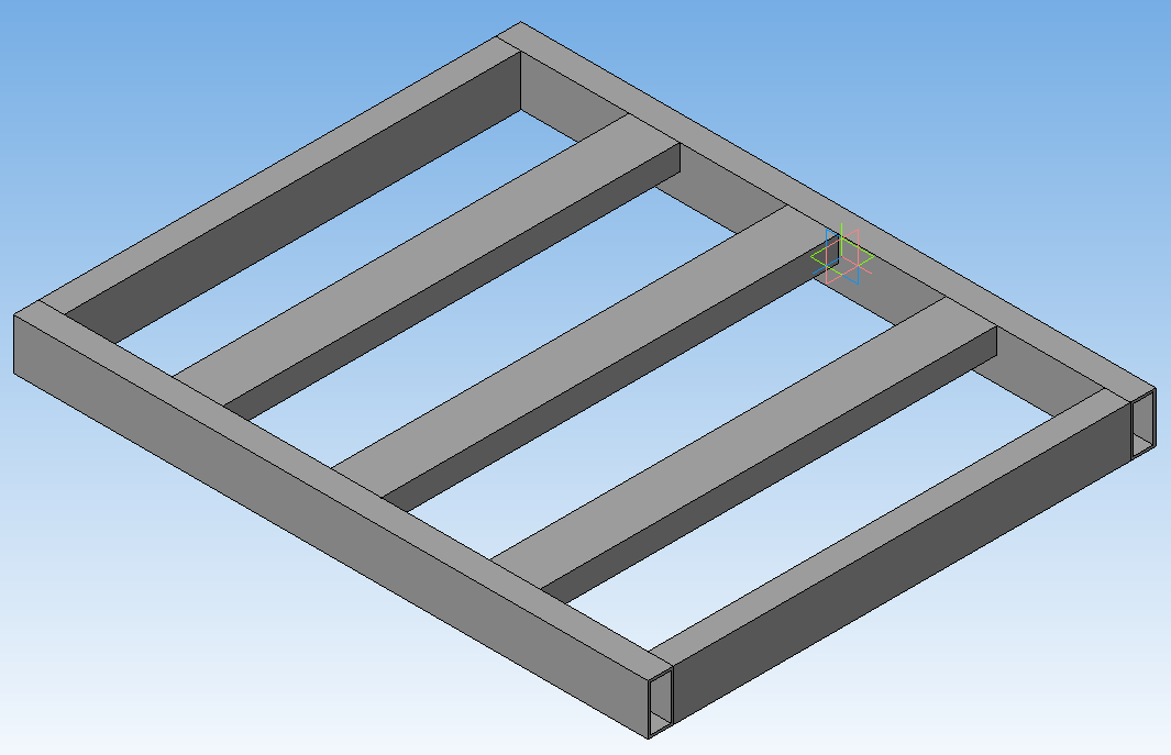

В общем, я пожалуй прислушаюсь к мнению большинства по поводу жесткости станины. К тому же я что-то увлекся добавлением новых деталей из пластин, посчитал сегодня стоимость - кусается, однако.... Так что думаю пересмотреть конструкцию.
Что если сделать вот так:
Собираем каркас из профиля 80*40*4 и 40*20*3....
2014-08-19_134053.png (6089 просмотров) <a class='original' href='./download/file.php?id=32193&mode=view' target=_blank>Загрузить оригинал (24.49 КБ)</a>

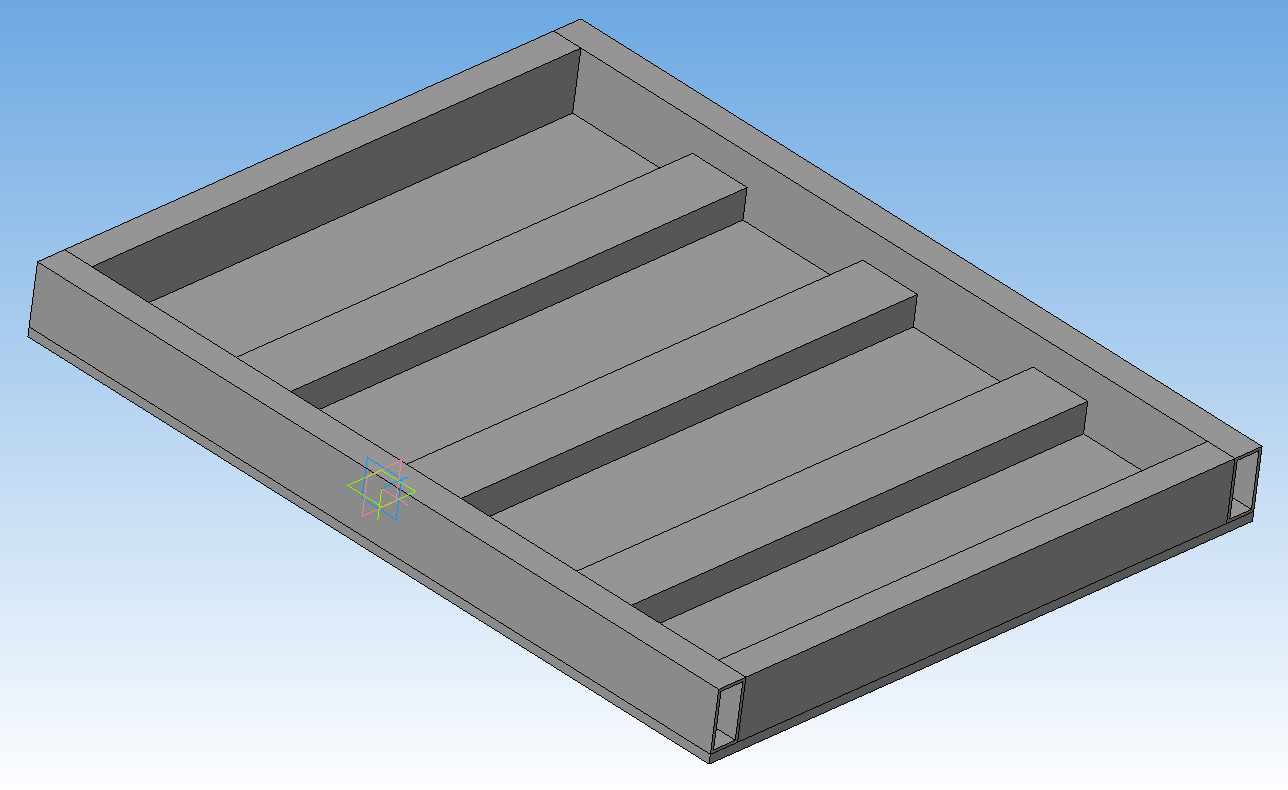

На рисунке 40*20 нет, но он будет на месте трех поперечин из профиля 80*40.
Крепим каркас к столу например 12 мм толщиной...
2014-08-19_134404.png (6085 просмотров) <a class='original' href='./download/file.php?id=32194&mode=view' target=_blank>Загрузить оригинал (31.88 КБ)</a>
А потом заливаем внутреннюю часть полимербетоном.
Получаем вполне вроде жизнеспособную по жесткости конструкцию - толщина плиты 80 мм + столешница из Д16 12 мм. Что скажете?

Umnik писал(а):А потом заливаем внутреннюю часть полимербетоном.
Коэффициент расширения у полимербетона и алюм (труба же ал.). разный, а то будет потом болтаться.

Atom42 писал(а):Коэффициент расширения у полимербетона и алюм (труба же ал.). разный
Насколько разный? Где-то попадалась информация как раз о схожести этих коэффициентов у алюминиевых сплавов и эпоксидной смолы.

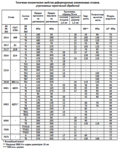

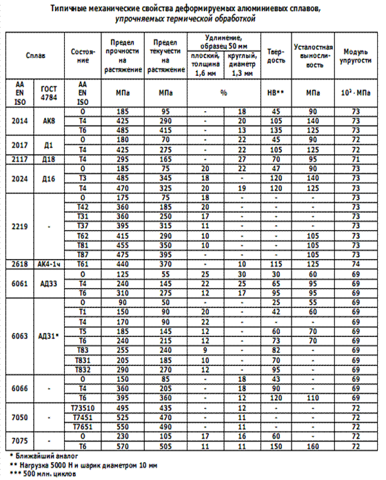

Re: Проект станка из алюминия 1000*800
Atom42, что такое прочностная характеристика?
Нас то ведь волнует только модуль Юнга. Неужели он так сильно отличается у разных сплавов?
Прошу проститть - с телефона неудобно искать в сети.
Вот первое, что попалось:
mekhanicheskie-svojistva-aluminievykh-splavov-2.gif (6049 просмотров) <a class='original' href='./download/file.php?id=32195&mode=view' target=_blank>Загрузить оригинал (64.04 КБ)</a>
Нас же не волнует, как быстро станок начнет разрушаться под гидравлическим прессом - нас волнует, насколько изменится геометрия под дествием усилий во время фрезеровки!
Так что достоинство дюрали только в том, что ее легче обрабатывать.

michael-yurov писал(а):нас волнует, насколько изменится геометрия под дествием усилий во время фрезеровки!
Если, скажем, боковины портала просто необратимо погнутся от небольшого усилия, радости тоже особой не будет.

michael-yurov писал(а):Atom42, что такое прочностная характеристика?
Не думаю, что прочность материала второстепенна для станка. Сергей Саныч думаю уже ответил на вопрос.
Для меня - второстепенна.

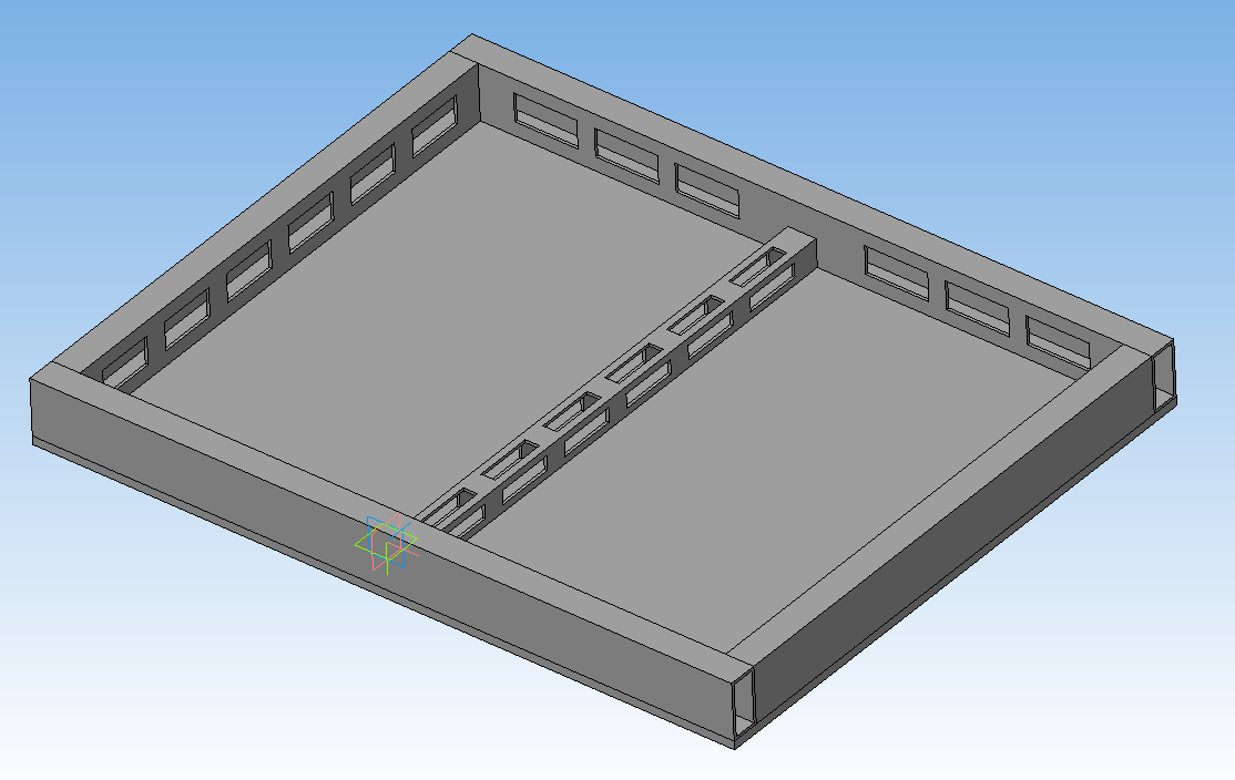

Думал сегодня над словами nERV-а о том, как можно было бы выполнить заливку станины изнутри. Накидал вот такой вариантик:
2014-08-19_194857.png (6000 просмотров) <a class='original' href='./download/file.php?id=32201&mode=view' target=_blank>Загрузить оригинал (32.47 КБ)</a>
собираем каркас, прикручиваем-приклеиваем к нему стол, и заливаем полость с несколькими слоями армирующей стеклоткани. При заливке особое внимание обращаем на то, чтобы полости во всех профилях хорошо заполнились. Так же придется наверно чем-то виброуплотнять все это дело....

Umnik писал(а): Накидал вот такой вариантик
По моему с "дырками" переборщили :) Но в принципе хорошо.
Я бы сделал просто круглые отверстия диаметром 20-35мм обычной коронкой по металлу. Благо алюминий небольшой толщины сверлится ими на ура.
Сергей Саныч писал(а): необратимо погнутся от небольшого усилия
И как такое возможно? У нас же станки делаются как минимум с использованием здравого смысла :)
На прогиб сначала играет тот самый модуль упругости. А у АД31 и у д16 от отличается всего на 4 гпа.

Ну я как вообще себе представляю процесс весь:
Берем плиту, тащим на завод, фрезеруем плоскость, отверстия нужные в нужных местах, вырезаем в размер.
Дома сам обрезаю профиль, фрезерую отверстия, как приходит плита - собираю станину.
Армирую, стягиваю шпильками, заливаю.
После полимеризации проверяю плоскость поверочной линейкой, если есть винт/дуга - опять тащу к фрезеровщику всю махину.
На боковины стола возьму профиль 100*100*4, сверху креплю фрезеррванные пластины из 12 мм плиты. Заливаю боковины полимером. Проверяю, при необходимости фрезерую верхнюю и нижнюю плоскости. Затем прикручиваю-приклееваю боковины к станине.
Как то так))
