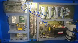

Вернемся к вопросу:
На одном разъеме драйвера шпинделя естьпровода Sa Sb Sc +5v Gnd. На фазах появляется сигнал со сдвигом по 1 такту на оборот длинной наверное около 1/3 оборота.
Я думаю подключить его, но эти 5v и Gnd, ни с кем не согласованы.
Можно ли притянуть Gnd к источнику питания, который питает месу?
Вот так:
DSC_0120.JPG (4280 просмотров) <a class='original' href='./download/file.php?id=54091&mode=view' target=_blank>Загрузить оригинал (2.12 МБ)</a>

Nick писал(а):Вернемся к вопросу:
Я не силён в электронике и схемотехнике, но кажется вполне можно. А что смущает?
Re: SIEG KX3S фрезер 300х120х270
Смущает, что они не соединены - значит не согласованы...
Там в драйвере наверняка какой-то преобразователь из 220В в 5В, но можно ли его за землю подтягивать я не знаю...

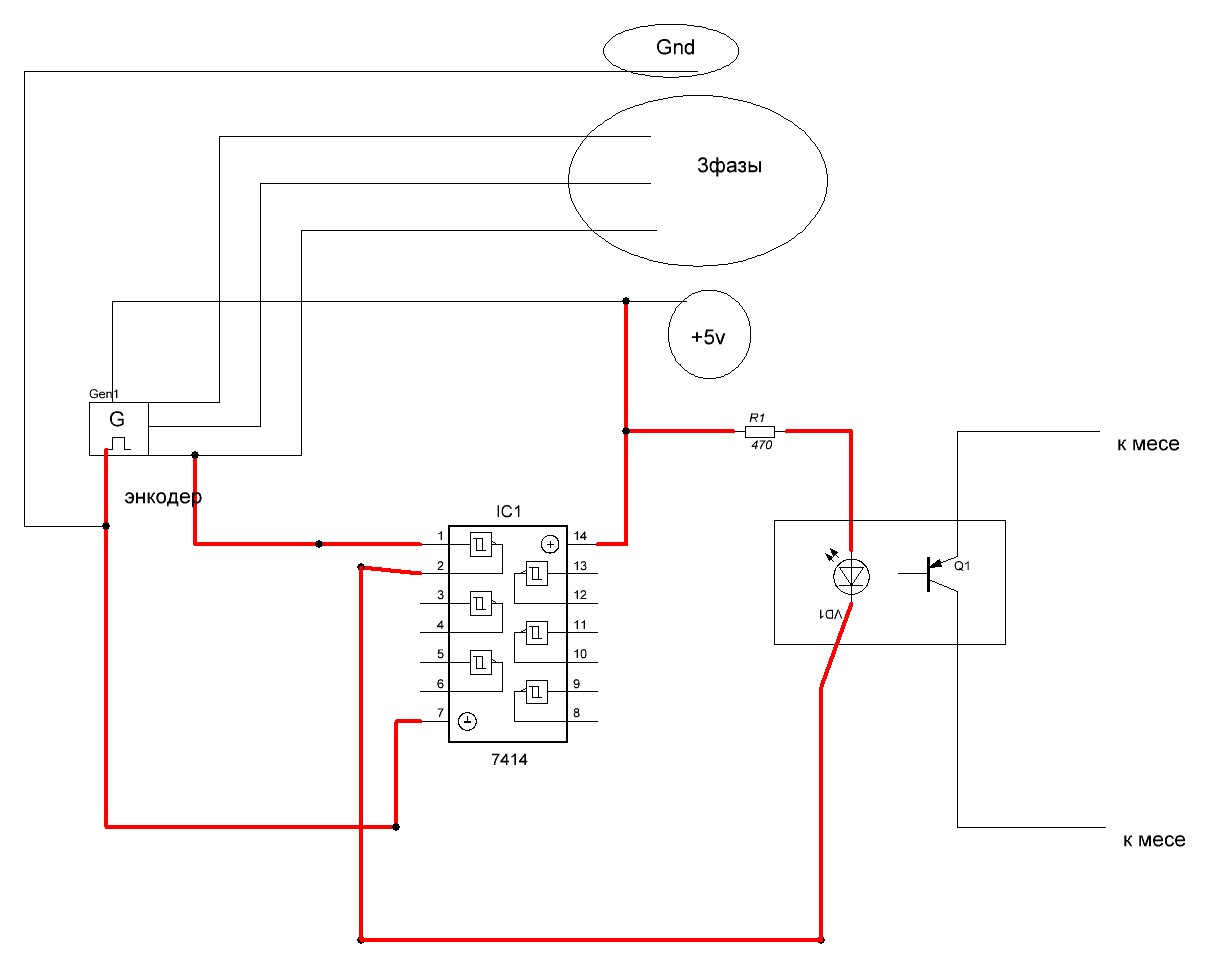

а надо все три фазы?
если нет только скажем один для контроля оборотов. то надо поставить свою схемку согласования (буфер с питанием от питания энкодера+оптрон)
а там уже хош на массу хош на плюс!
Хватит одной.
raddd писал(а):если нет только скажем один для контроля оборотов. то надо поставить свою схемку согласования (буфер с питанием от питания энкодера+оптрон)
Вот я так и знал :)...
А где это все можно выдрать, чтоб в магазин не ездить?
И буфер для чего?
Вообще, вроде как родная ЧПУ знала обороты, но туда вроде ничего не приходит...

типа так
nick.JPG (4249 просмотров) <a class='original' href='./download/file.php?id=54094&mode=view' target=_blank>Загрузить оригинал (75.46 КБ)</a>

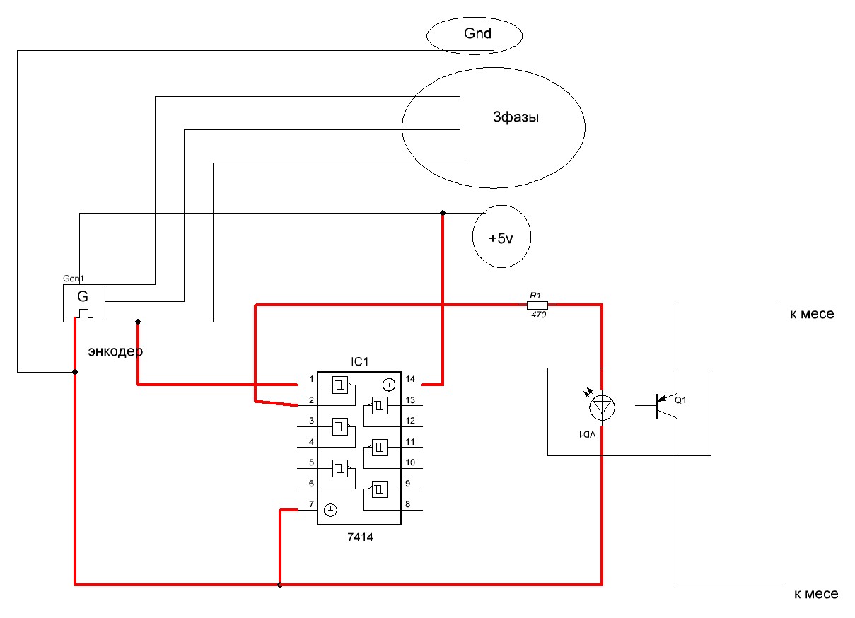

Nick писал(а):А есди я напрямую оптопару добавлю, то будет работать?
я незнаю нагрузочной способности выхода энкодера потянет ли без буфера...
если есть осцилограф нухно поглядеть возможно есть таховыход из драйвера шпинделя...
raddd
Сообщения: 1521
Репутация: 540
Откуда: Беларусь Минский р-н
Сообщение raddd »
вот так правильней
ник.JPG (4235 просмотров) <a class='original' href='./download/file.php?id=54098&mode=view' target=_blank>Загрузить оригинал (77.86 КБ)</a>

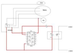

Nick писал(а):Можно ли притянуть Gnd к источнику питания, который питает месу?
Судя по фотке эти сигналы заведены в контроллер шпинделя, значит этот сигнал используется для управления. Вполне возможно, что соединив минус на GND (даже если они не "звонятся") можно получить увеличение помех и нестабильную работу шпинделя. Я б сделал мелкую платку с одной-тремя быстрыми оптопарами... Или может даже несложную схемку, которая преобразует эти 3 сигнала в сигнал, аналогичный энкодерному.
