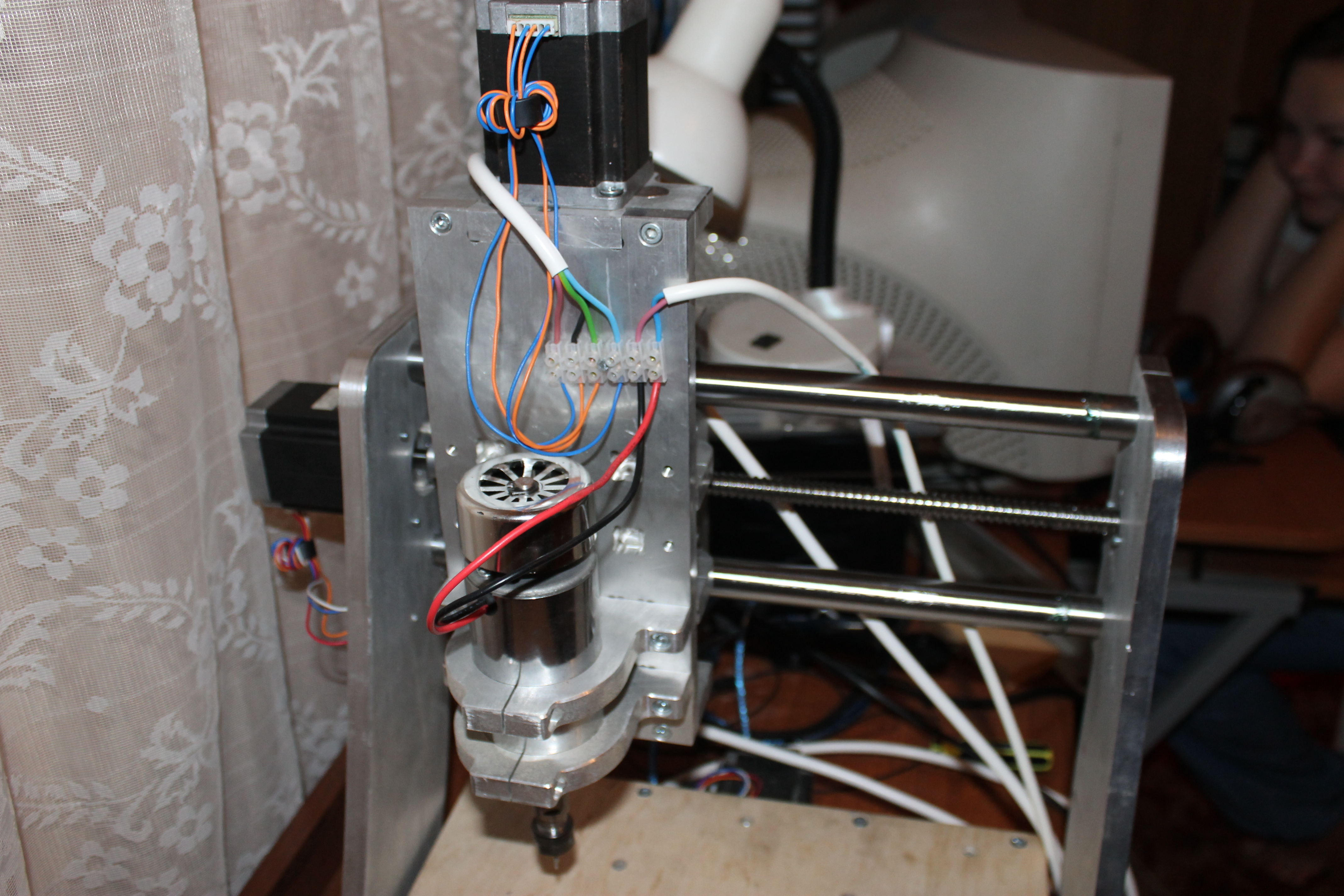

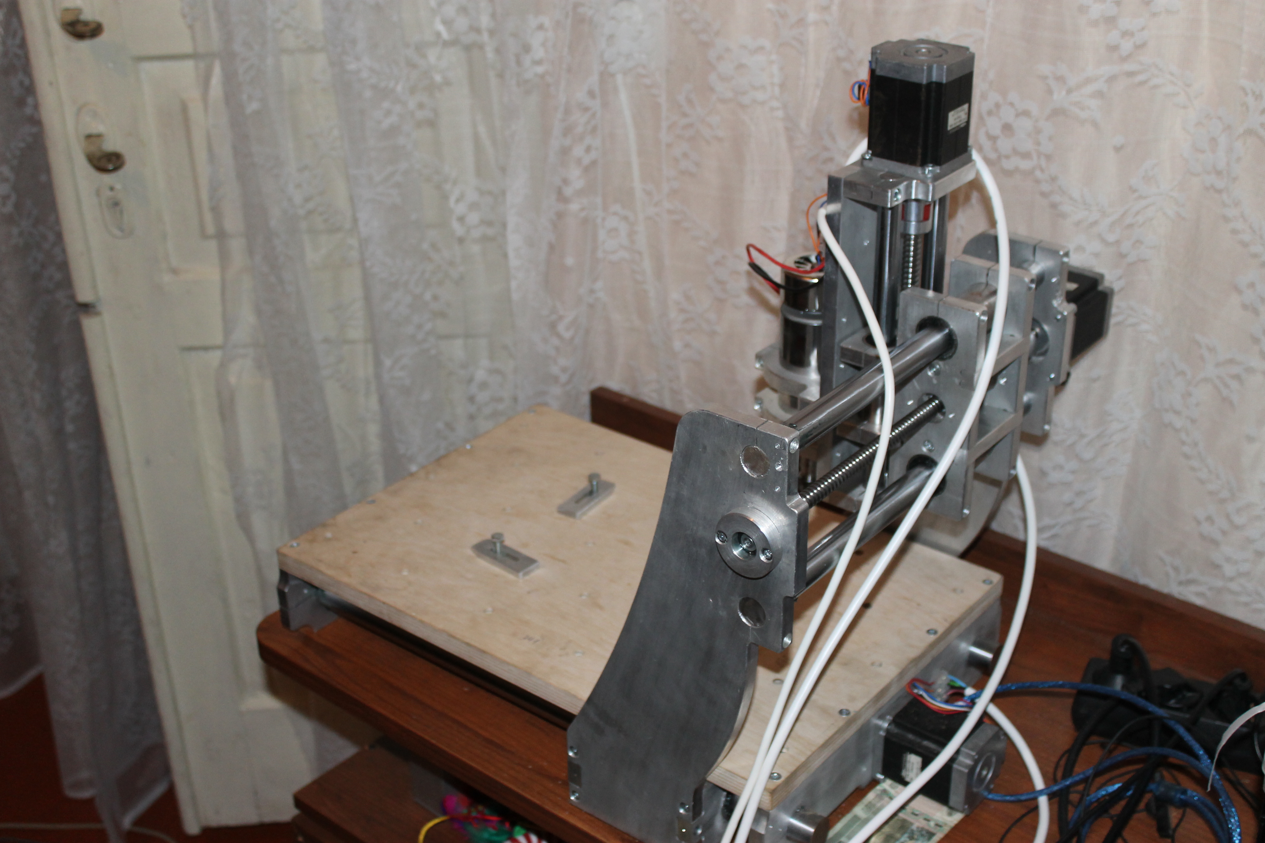

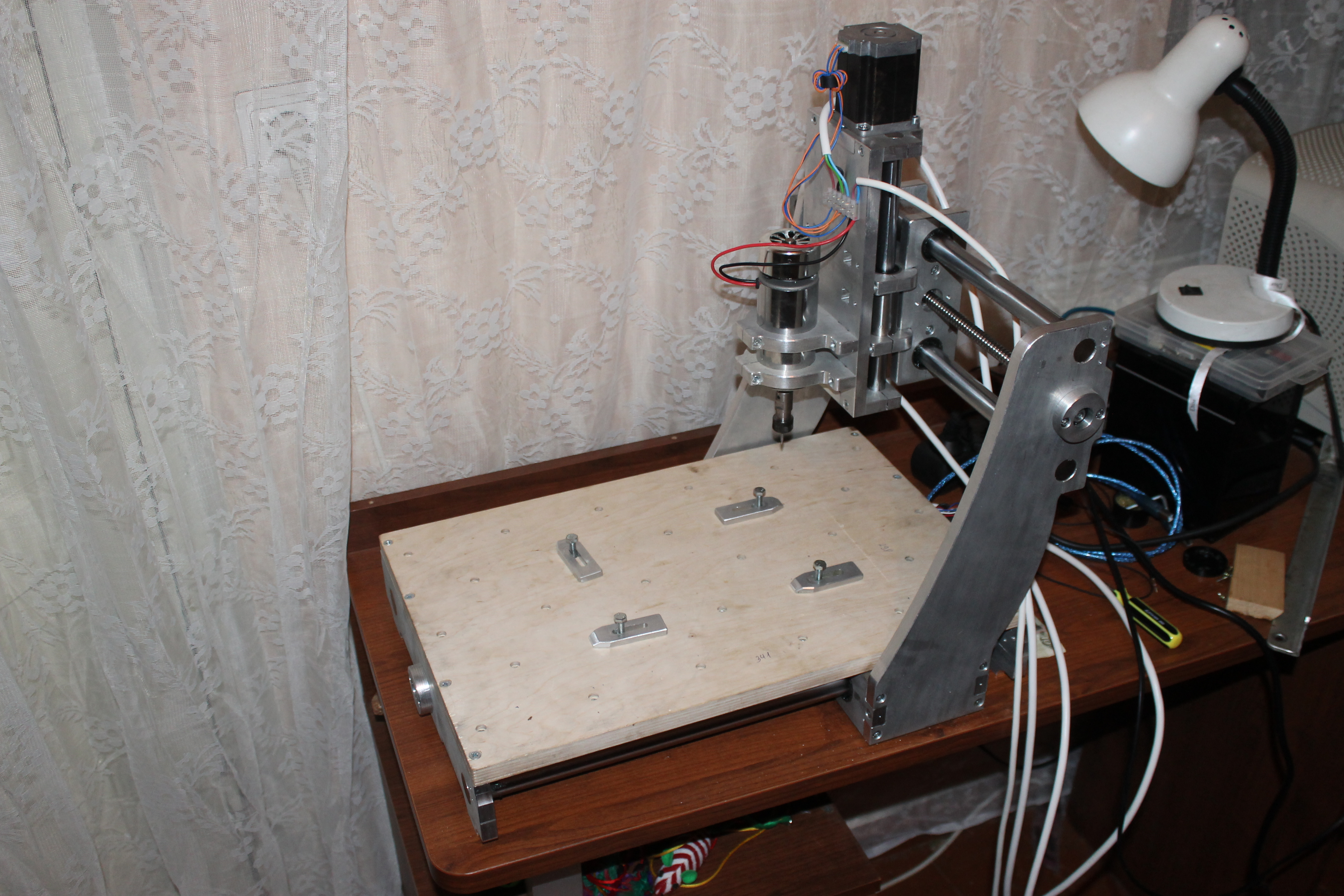

Поздравьте меня. Наконец я запустил свой станок. :D
Станок перед первым стартом (7313 просмотров) <a class='original' href='./download/file.php?id=32512&mode=view' target=_blank>Загрузить оригинал (3.76 МБ)</a>
Станок перед первым стартом (7313 просмотров) <a class='original' href='./download/file.php?id=32513&mode=view' target=_blank>Загрузить оригинал (3.85 МБ)</a>
Станок перед первым стартом (7313 просмотров) <a class='original' href='./download/file.php?id=32514&mode=view' target=_blank>Загрузить оригинал (4.35 МБ)</a>

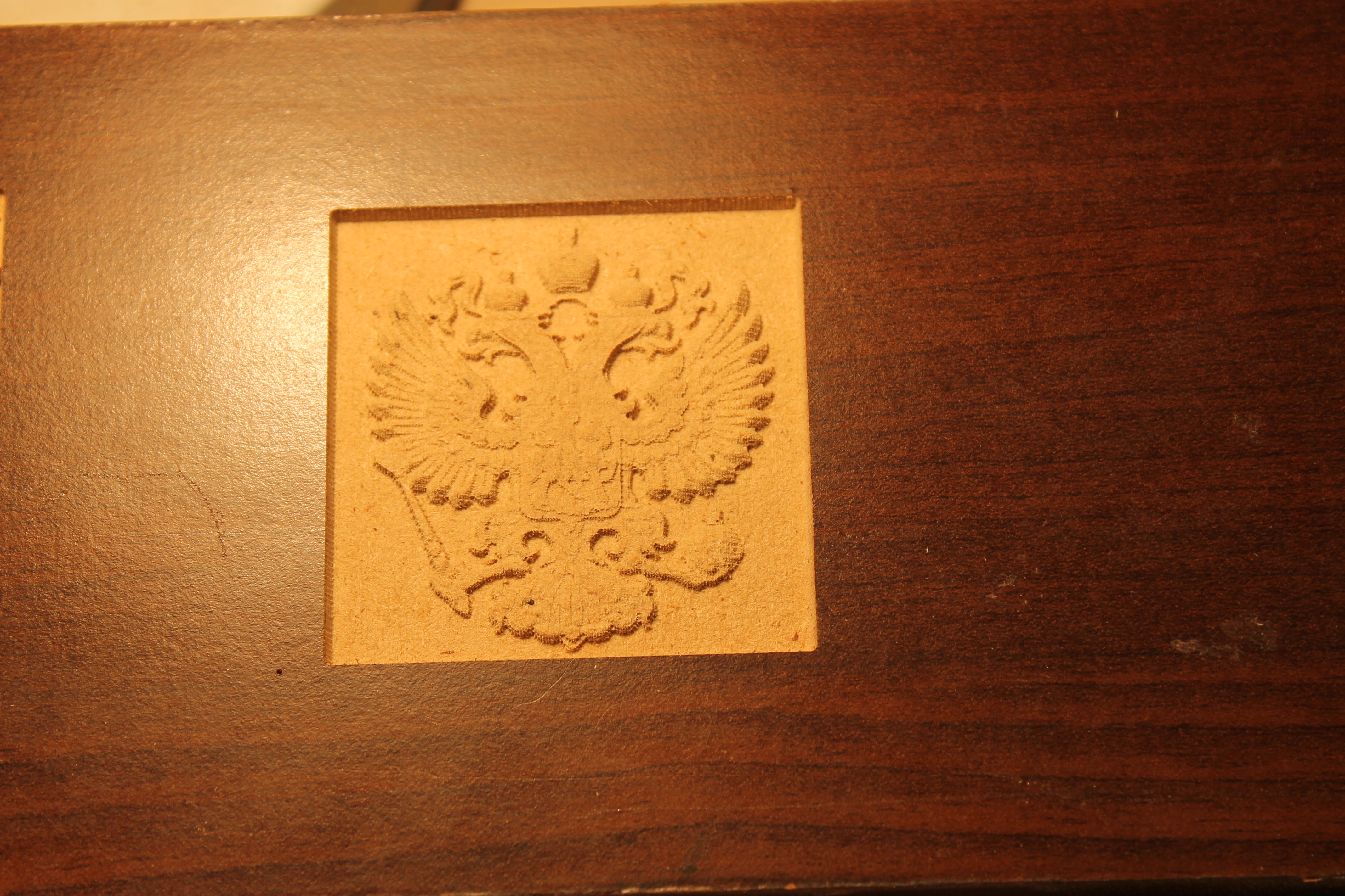

И первым делом решил попробовать его на гербе РФ, но как оказалось я недоглядел и пустил рез по тому месту, где делал настроечный рез. И как оказалось я делал этот рез поломанной фрезой.
Первый рез (7313 просмотров) <a class='original' href='./download/file.php?id=32517&mode=view' target=_blank>Загрузить оригинал (5.63 МБ)</a>
Первый рез

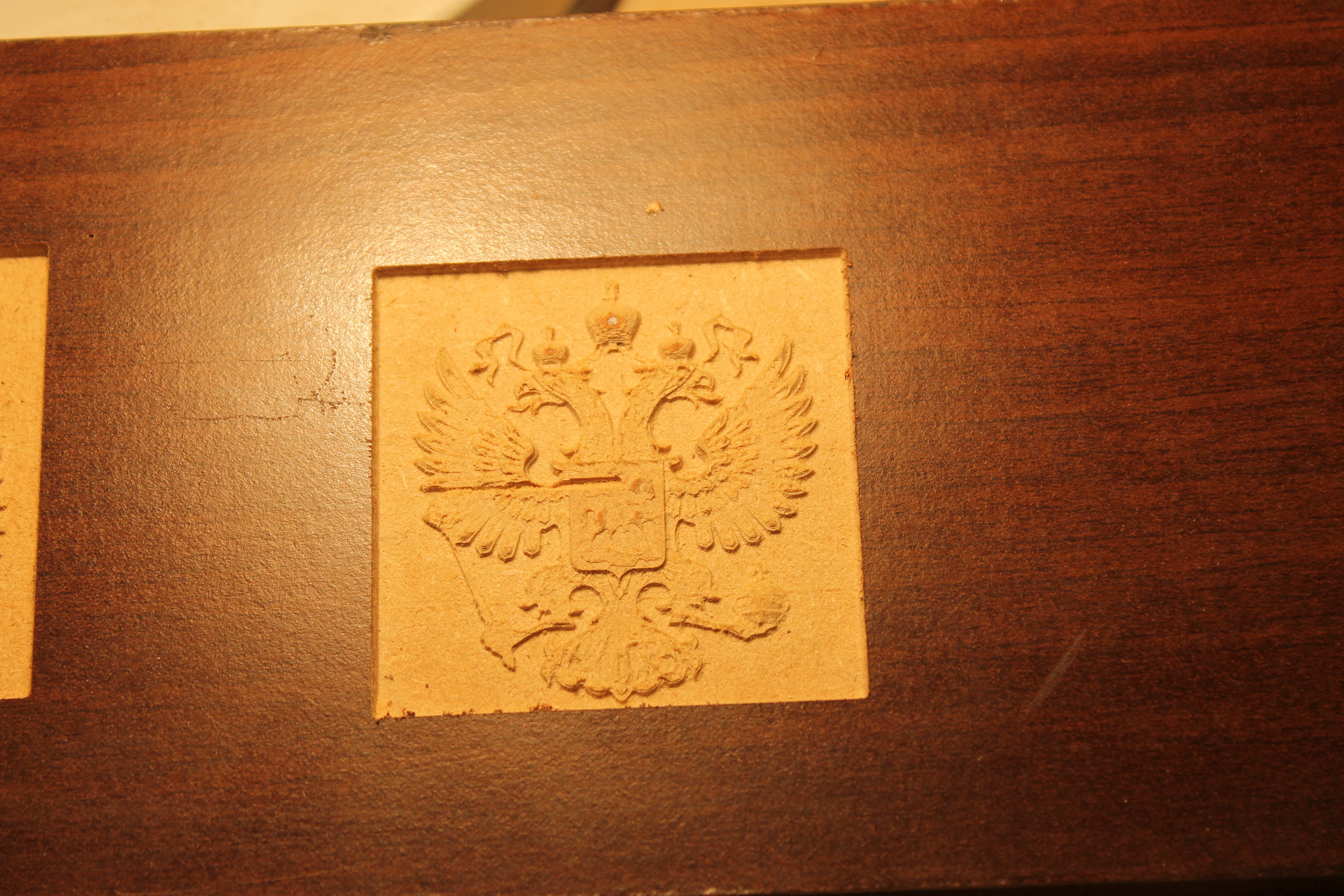

Затем я исправился и пустил следующий рез нормальной фрезой по новому участку заготовки.
Второй рез (7313 просмотров) <a class='original' href='./download/file.php?id=32516&mode=view' target=_blank>Загрузить оригинал (5.43 МБ)</a>
Второй рез

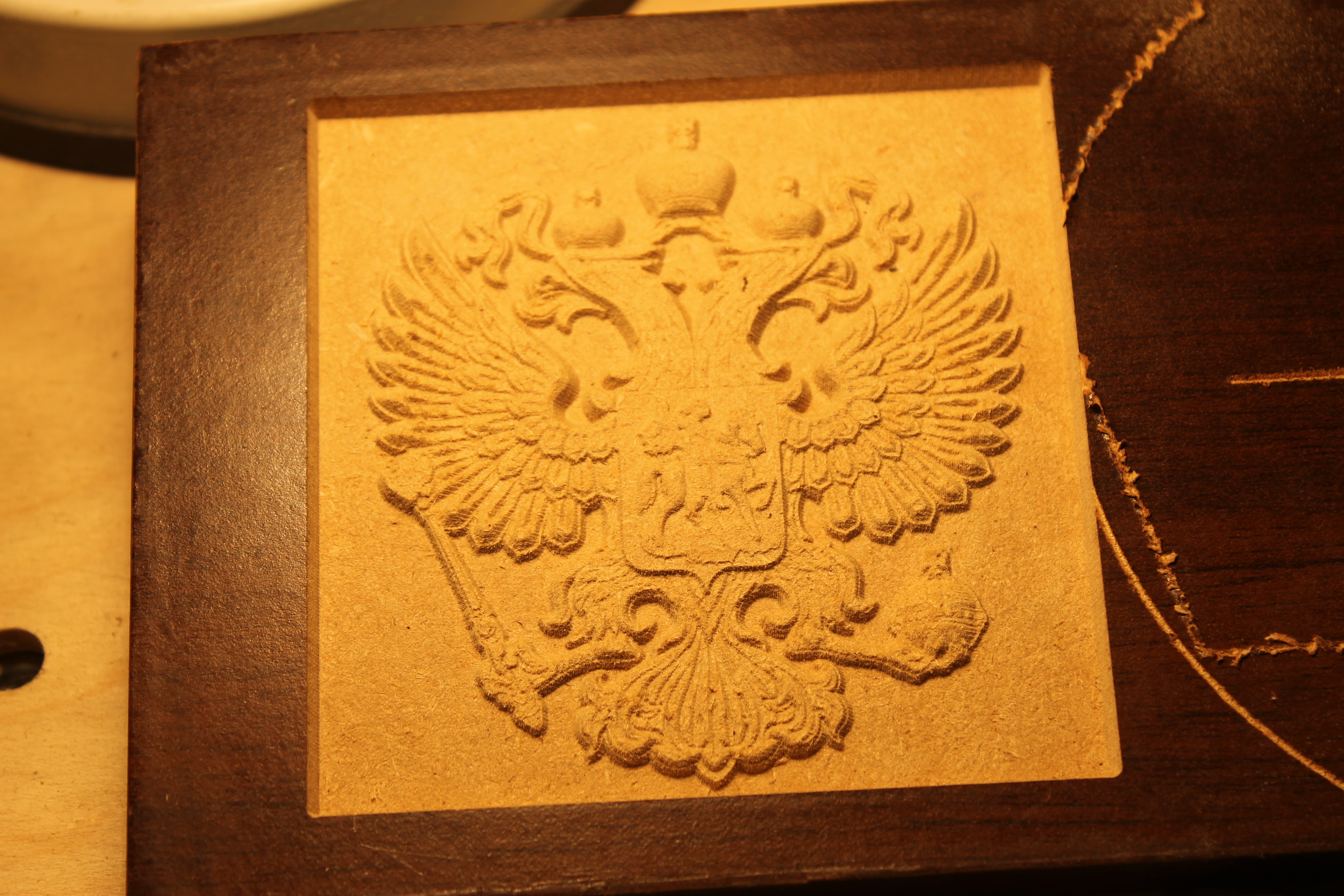

Первые два реза были размером 50мм*50мм. Второй же рез был по двум растрам т.е. по X и по Y
Третий рез решил сделать размером 88мм*80мм, тоже по двум растрам, за один проход, заглубление 3,14 мм (прям ПИ :hehehe: ).
Третий рез (7313 просмотров) <a class='original' href='./download/file.php?id=32515&mode=view' target=_blank>Загрузить оригинал (4.84 МБ)</a>
Третий рез
Все резы делал по МДФ, фреза конический гровер 30гр. 0,2мм :mrgreen:
Re: Вектроник А4-12: от заказа до горовности
Учитывай, что МДФ тупит фрезы.

solanto писал(а):Все резы делал по МДФ, фреза конический гровер 30гр. 0,2мм
А скорость? И шпиндель на полную выкручивали или на средних пилили?

Про то что МДФ тупит фрезы не знал, спасибо за инфу.
Денюшка лежит ля того, что бы не поломался, а если прибыль будет приносить, это же круто)))))
Именно, везде использую МДФ, это только для тестов, скоро разживусь Буком, вот тогда попробую в размер реза что нибудь сделать. А размер реза у меня 290х330 мм.
Скорость 580мм/мин (пробовал больше, но мне не понравилась вибрация, наверно крыва концы обработали мне), шпиндель на полную, ну или типа того, он у меня через китайский регулятор, так что не знаю на сколько он крутится.
