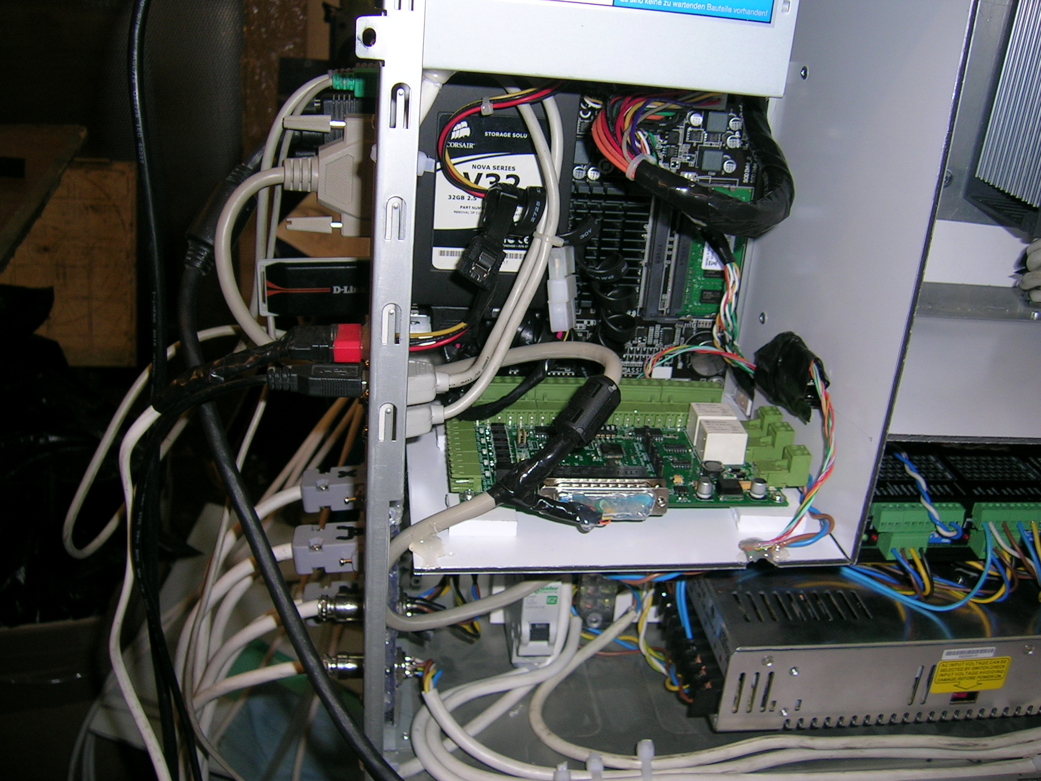

Ну вот, сборка потихоньку подходит к финишу.
Что сделано.... куплена мамка к компу, контролер, шпиндель и инвертор, собрана почти вся электрика.
Smothstepper отпадает по причине его высокой стоимости на данный момент, поэтому будет стоять stepmaster.

Контроллер mx3660 порадовал довольно тихой работой моторов, намного тише чем geckodrive, единственное что не понравилось что кнопка e-stop не отключает выходы которые идут на реле помпы и шпинделя, и при загрузки windows пару раз включаются. на видео - port на 35Khz, микро шаг 16, холостые 3200мм/м, ускорения 1000.

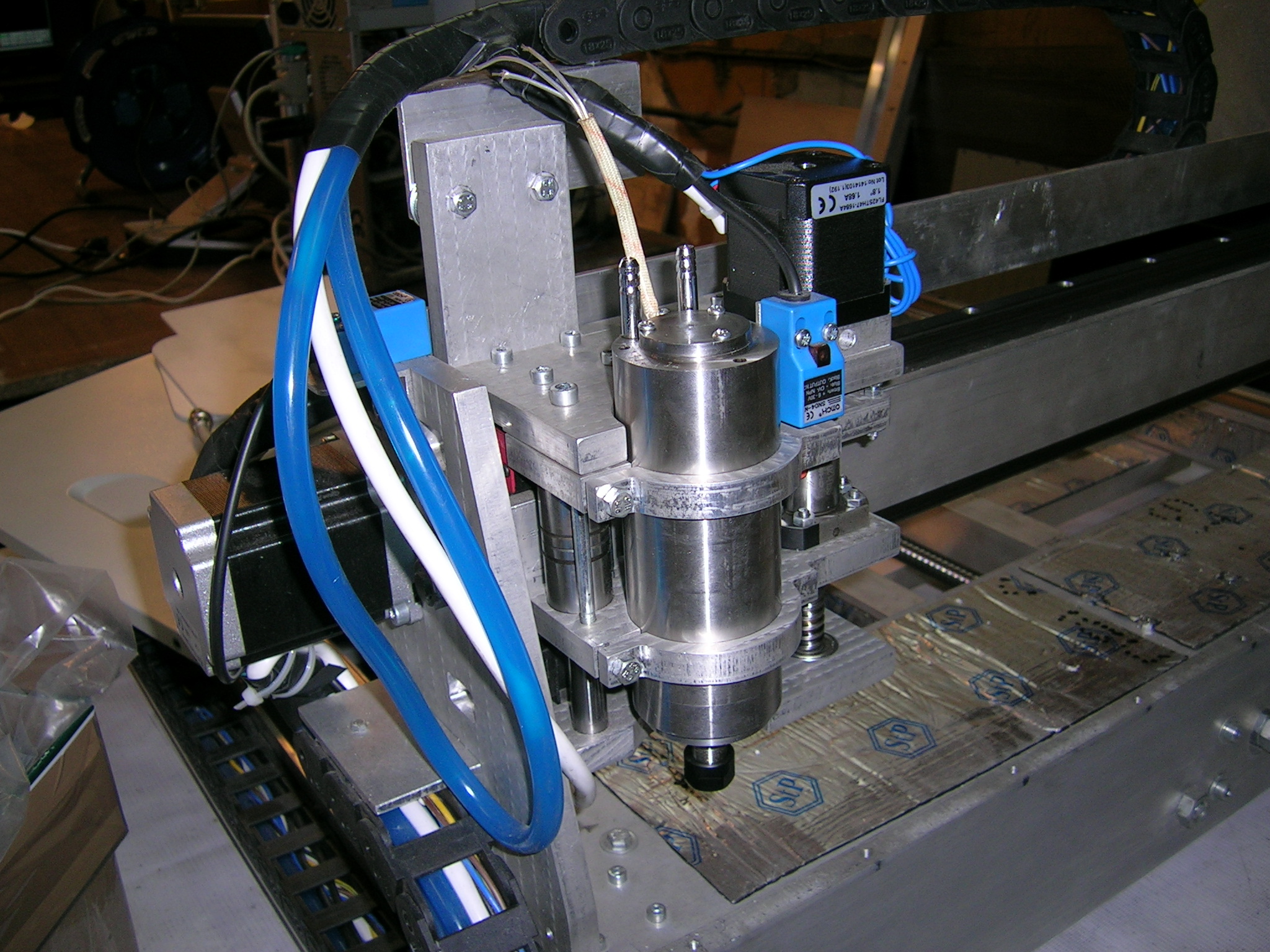

Еще чуть чуть.... осталось стол жертвенный поставить... (всего то 150 отверстий насверлить в железе :) )
Новые детальки Z (5256 просмотров) <a class='original' href='./download/file.php?id=39091&sid=7b091f62a08d8ec108263c781e5a993f&mode=view' target=_blank>Загрузить оригинал (1000.53 КБ)</a>
Новые детальки Z
Так пилил (5256 просмотров) <a class='original' href='./download/file.php?id=39092&sid=7b091f62a08d8ec108263c781e5a993f&mode=view' target=_blank>Загрузить оригинал (1011.75 КБ)</a>
Так пилил
В собранном виде (5256 просмотров) <a class='original' href='./download/file.php?id=39093&sid=7b091f62a08d8ec108263c781e5a993f&mode=view' target=_blank>Загрузить оригинал (948.7 КБ)</a>
В собранном виде

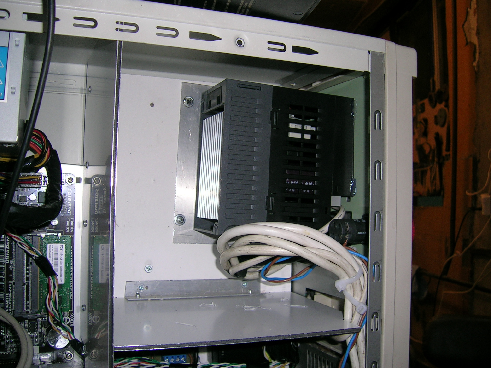

Врезал инвертор. (5256 просмотров) <a class='original' href='./download/file.php?id=39097&sid=7b091f62a08d8ec108263c781e5a993f&mode=view' target=_blank>Загрузить оригинал (993.26 КБ)</a>
Врезал инвертор.
Внутри (5256 просмотров) <a class='original' href='./download/file.php?id=39098&sid=7b091f62a08d8ec108263c781e5a993f&mode=view' target=_blank>Загрузить оригинал (887.28 КБ)</a>
Внутри

Получил stepmaster от michael-yurov, подключил, заработала сразу без гемороя. Настроил умножение на 4, в контроллере микрошаг 64, особой разницы не заметил в звуке моторов. Купил новую помпу для шпинделя помощнее, встроенную помпу и радиатор пришлось снять, в месте соединения помпы и радиатора образовывалась воздушная пробка да и качала она не ахти где то 1-1,5 л/м. купил 3 листа вибропласта и проклеил почти все трубы в основании станка. в стол засыпал песка 8кг ушло, думаю хуже не будет.
Еще заметил что шпиндель на ХХ потребляет 2 ампера(шпиндель 800ват 40000), хотя у первого шпинделя всего 0,9 ампер(шпиндель 800ват 24000). Думаю из за того что он 40000 об/м, а инвертор у меня на 400гц получается что максимальное напряжение 220 вольт на него приходит при 24000об/мин вместо 40000об/м. Отсюда вопрос нужно ли понижать напряжение или так оставить ?
сделал разрез в кабеле вывел только step/dir XYZ и землю. (5077 просмотров) <a class='original' href='./download/file.php?id=40137&sid=7b091f62a08d8ec108263c781e5a993f&mode=view' target=_blank>Загрузить оригинал (943.28 КБ)</a>

Добавлено: 10 янв 2015, 21:01
crazydnb писал(а):Отсюда вопрос нужно ли понижать напряжение или так оставить ?
Надо уменьшить пропорционально.

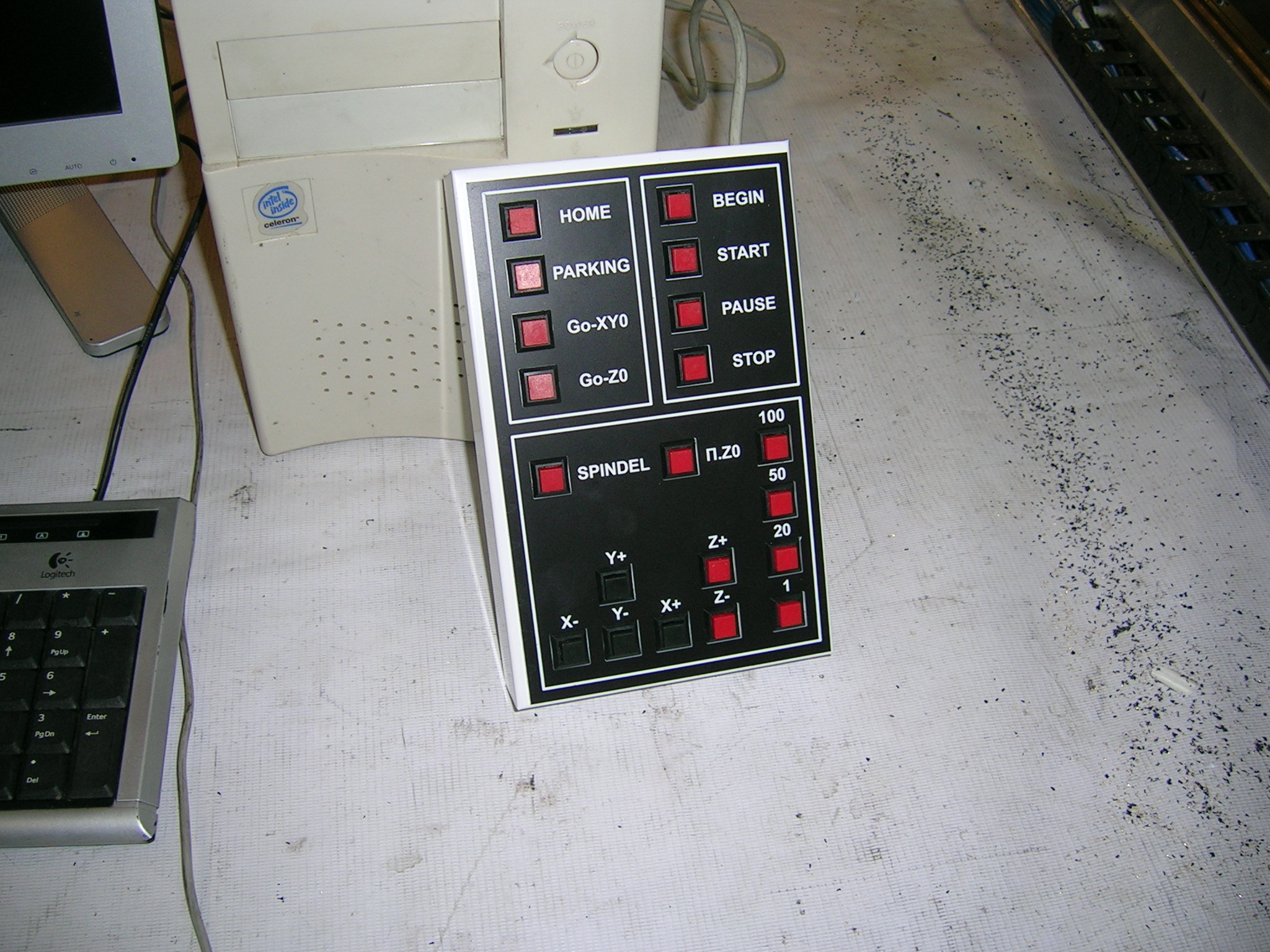

типа &quot;пульт&quot; из контроллера клавиатуры очень сильно упрощает работу. (4988 просмотров) <a class='original' href='./download/file.php?id=40585&sid=7b091f62a08d8ec108263c781e5a993f&mode=view' target=_blank>Загрузить оригинал (920.38 КБ)</a>
типа "пульт" из контроллера клавиатуры очень сильно упрощает работу.

Re: Для гравировки 600x600x40
Добавлено: 15 янв 2015, 17:02
Ой, что со скринсетом стало! :D
Приятно удивлен качеству доработки.
Ну а скорость гравировки на видео какая-то прямо нереальная.
А что за шпиндель? Совсем его не слышно!
Я понял, что на 40 000 об/мин, но хотелось глянуть подробнее (лучше ссылку на то место, где можно купить).

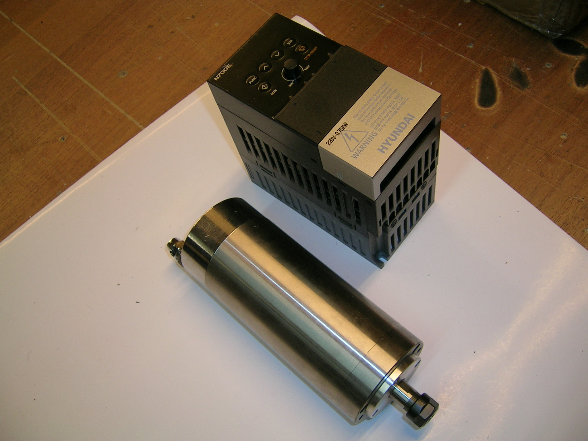

crazydnb
michael-yurov писал(а):Ой, что со скринсетом стало! :D
Купил тут, так как в одном городе находимся, меньше гемороя с обменном если что то не подойдет , как это и случилось с 300ват шпинделем.
на сайте написано что стоят керамические подшипники, так это или нет ХЗ.
http://et-rus.ru/?mode=product&product_id=426802803
до нового года ценик был 31тр вместе с инвертором 400гц и 35тр и инвертором 1000грц

При таких направляющих как у меня, на стороне где стоит гайка ШВП люфта нет а с другой стороны если надавить то немного люфтит, думаю что если расстояние между подшипниками сделать больше то люфт будет меньше. Z сделал так что бы вылет шпинделя был как можно меньше. в солиде рисовал просто что бы посмотреть как это будет выглядеть и как состыкуются детали, ничего не рассчитывал, все чертежи и раскрой деталей делал через CorelDraw.
