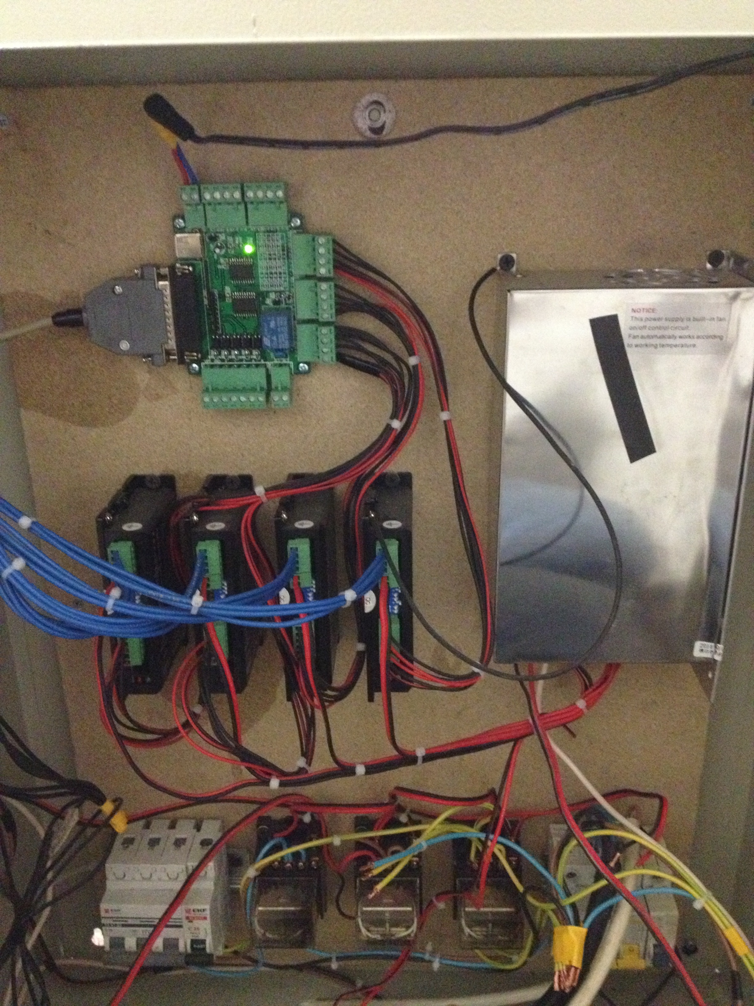

Нужна помощь. Сползают движки при запуске плазмы.
Re: Нужна помощь. Сползают движки при запуске плазмы.
Andy писал(а):Все равно движки сползают.
Поищи ферритовый фильтр и одень на кабель LPT (вместе с питанием от USB), есть довольно большая вероятность, что поможет.
Andy
Сообщения: 49
Зарегистрирован: 16 июн 2014, 23:29
Сообщение Andy »

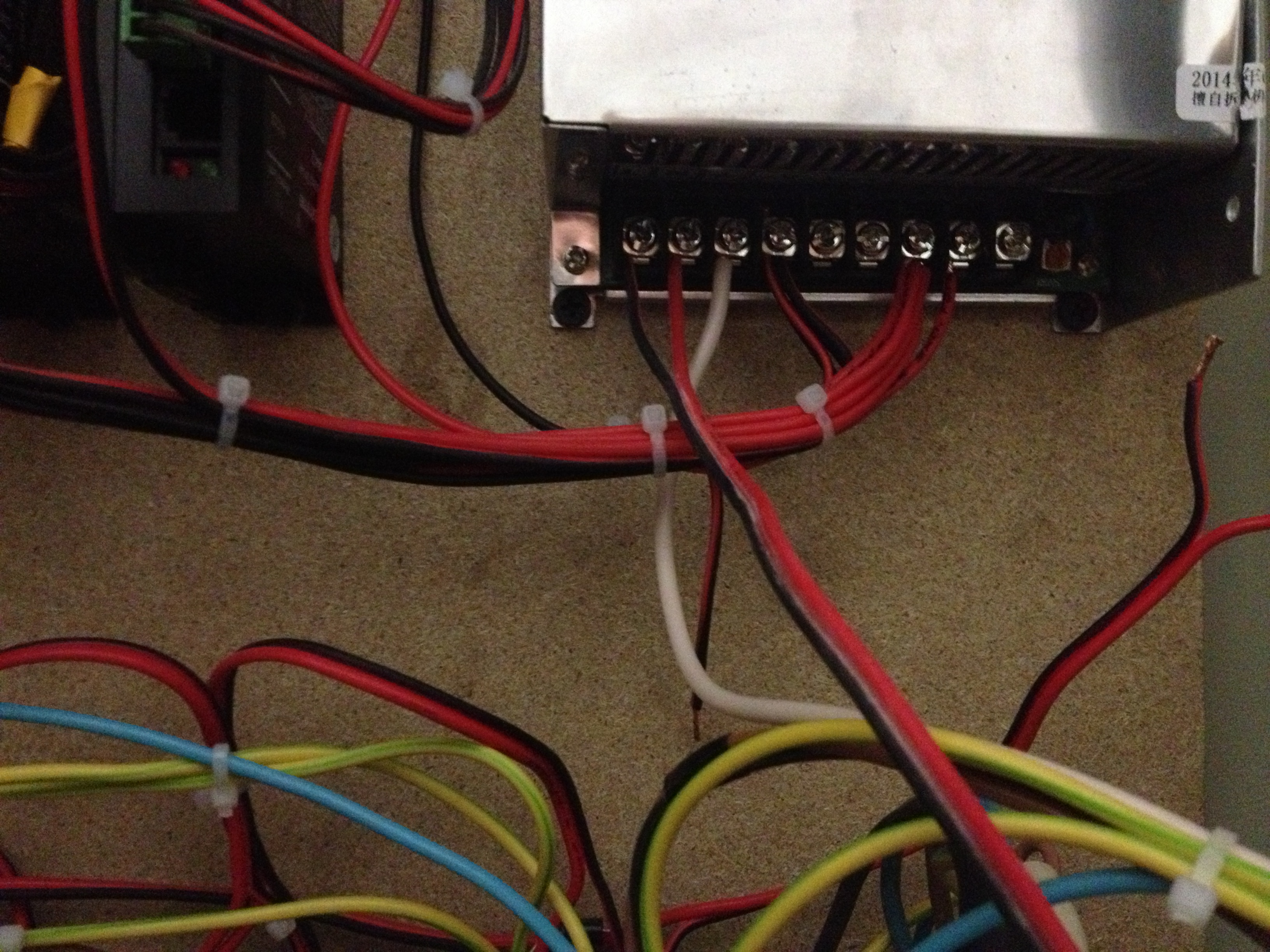

Не прикрепилось фото. Отправлял с мобильного. Сейас выкладываю
IMG_1737.JPG (2234 просмотра) <a class='original' href='./download/file.php?id=29986&mode=view' target=_blank>Загрузить оригинал (2.65 МБ)</a>
А где блок питания от которого питаются индуктивные датчики (или то, что подключено к блоку входов)?
И что питает блок питания, кроме драйверов?

michael-yurov писал(а):А где блок питания от которого питаются индуктивные датчики (или то, что подключено к блоку входов)?
Концевики пока вообще отключены, а питать их планировал от этого же БП.
БП кроме драйверов питает 3 реле. Они коммутируют 380В. Больше ничего не подключено пока.
Andy писал(а):Концевики пока вообще отключены, а питать их планировал от этого же БП.
Объединять цепи блока входов и цепь силового питания категорически нельзя - таким способом вы сделаете максимум для того, чтобы собрать все окружающие помехи.
Если концевиков нет - тогда что же подключено к блоку входов на интерфейсной плате?
Andy писал(а):БП кроме драйверов питает 3 реле. Они коммутируют 380В. Больше ничего не подключено пока.
А в чем прикол? Т.е. реле просто подключены к силовому блоку питания, чтобы нагрузка, подключенная к этим 3 реле получала питание при включении силового блока питания драйверов?
Или есть еще что-то в цепи между блоком питания и этими реле?

Сейчас по отключал все лишнее. От блока питания питается только плата коммутации через зарядник 5в вместо юсб. А к плате подключены только движки, 5в и lpt. Плазморез подключил отдельно. Все также движки сползают.
Драйвера нужно заземлять? Я их не заземлял.

Это на фото были подключены провода с реле. Я их убрал, а проблема осталась. Вообще уже все отключил.
Вот теперь странно...
Можно фото? так проще представить и подумать?

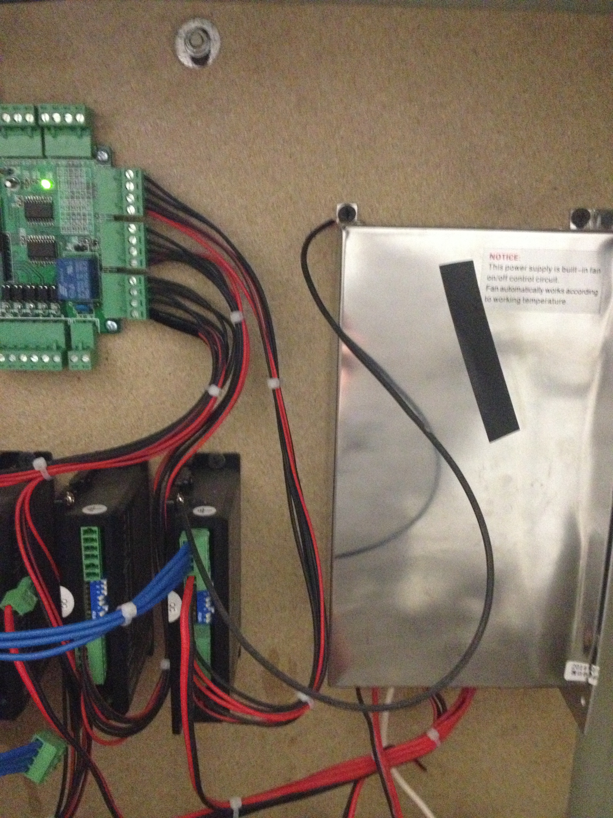

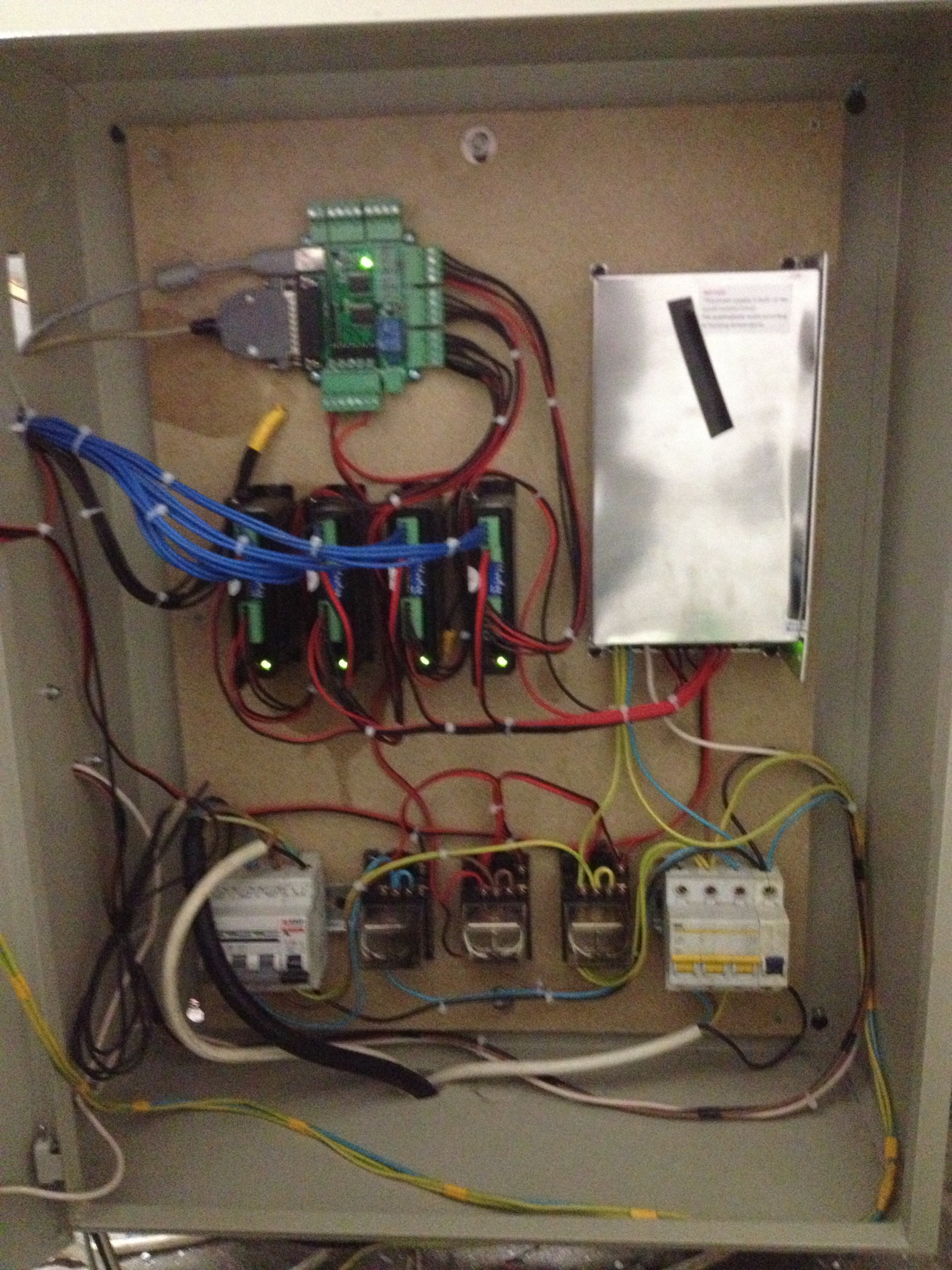

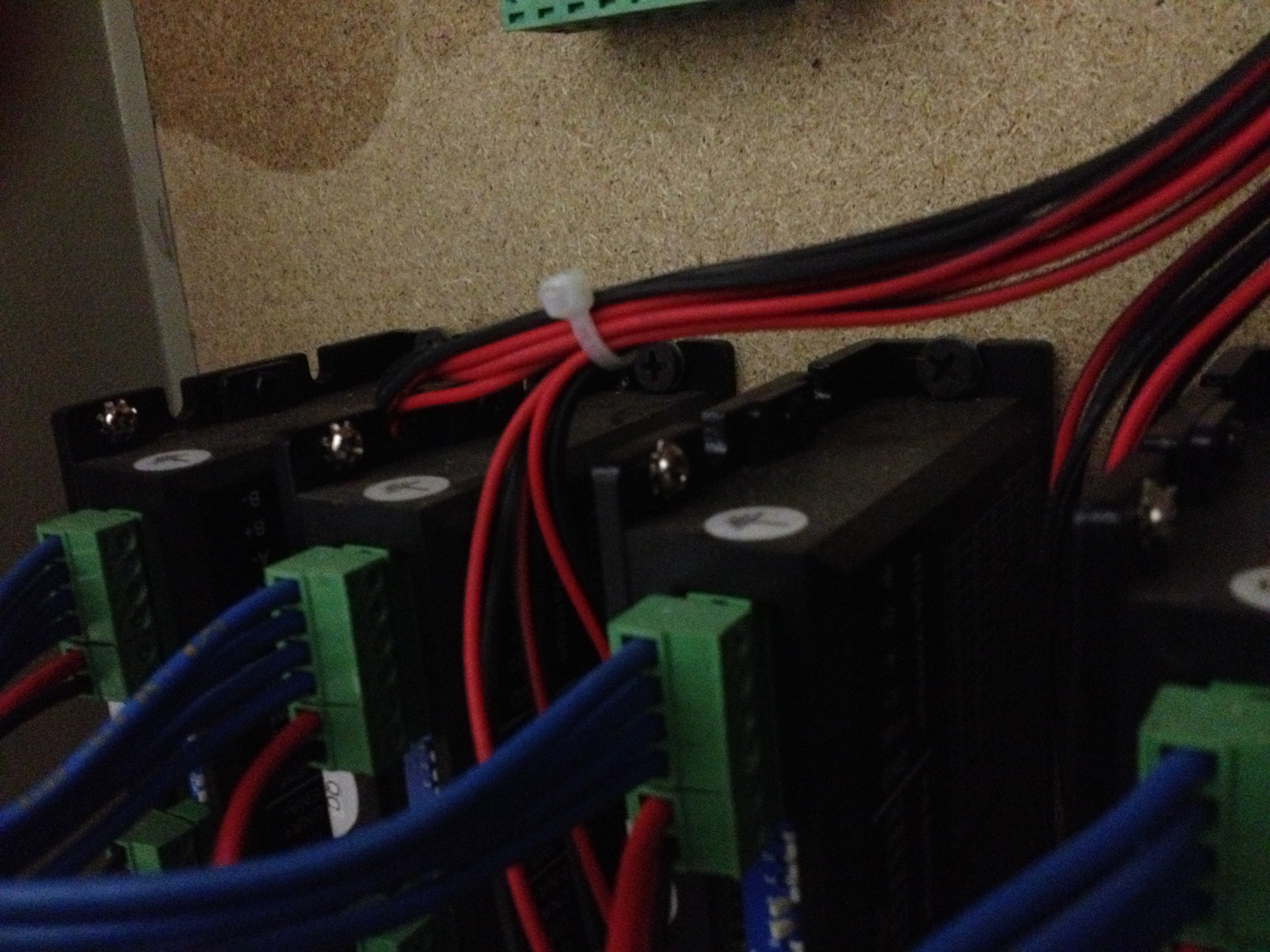

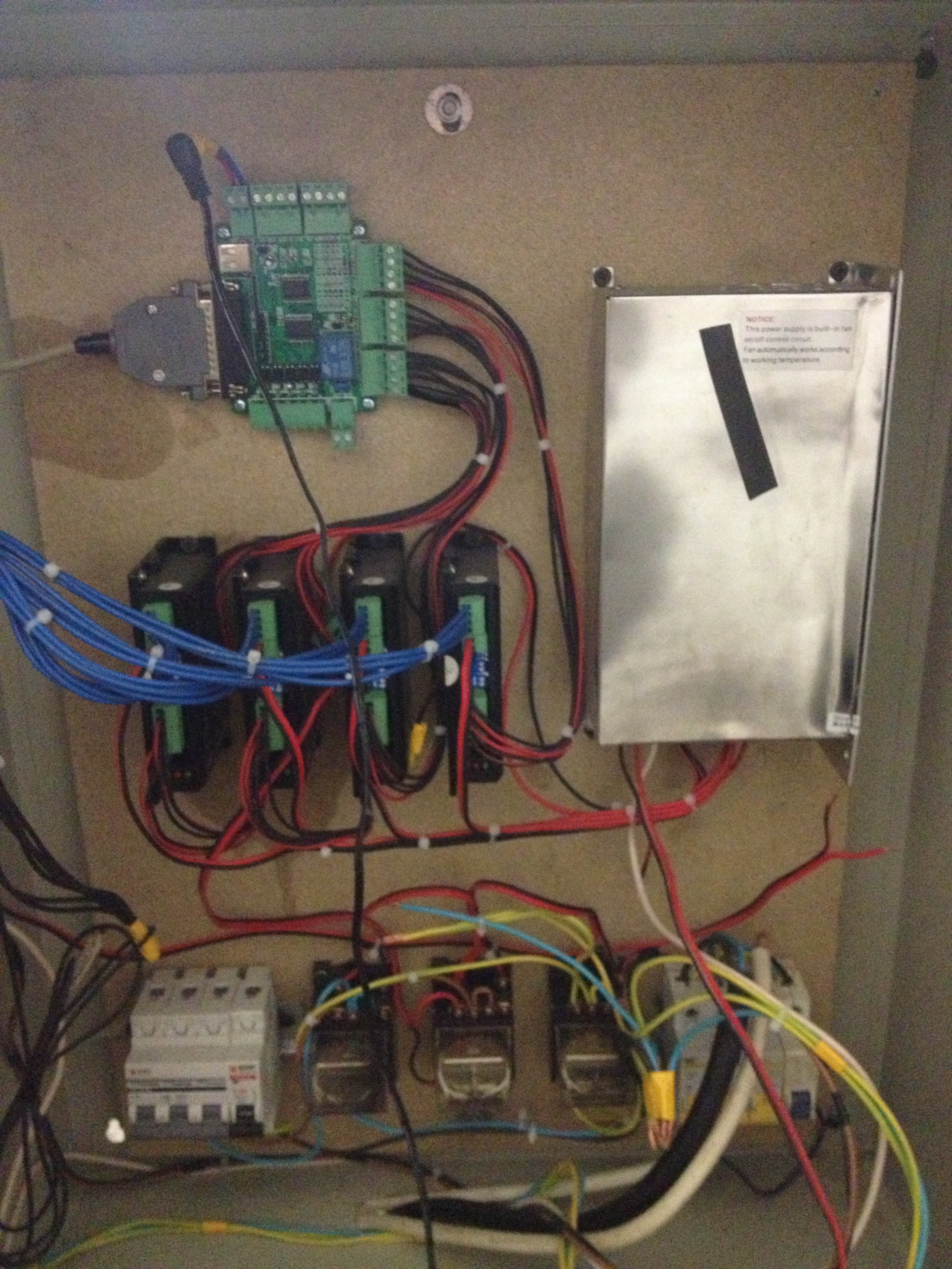

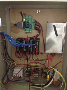

Вот, скидываю фото. По отключал все. Питание через зарядник от телефона 5в, и блок питания запитал 2 мя проводами. Белый провод в щитке- это та самая земля из 3х штырей.
Andy
Сообщения: 49
Сообщение Andy »
Заземление одного драйвера тоже не помогло. Также отсоединял землю и от корпуса плазмы и от станка в целом.

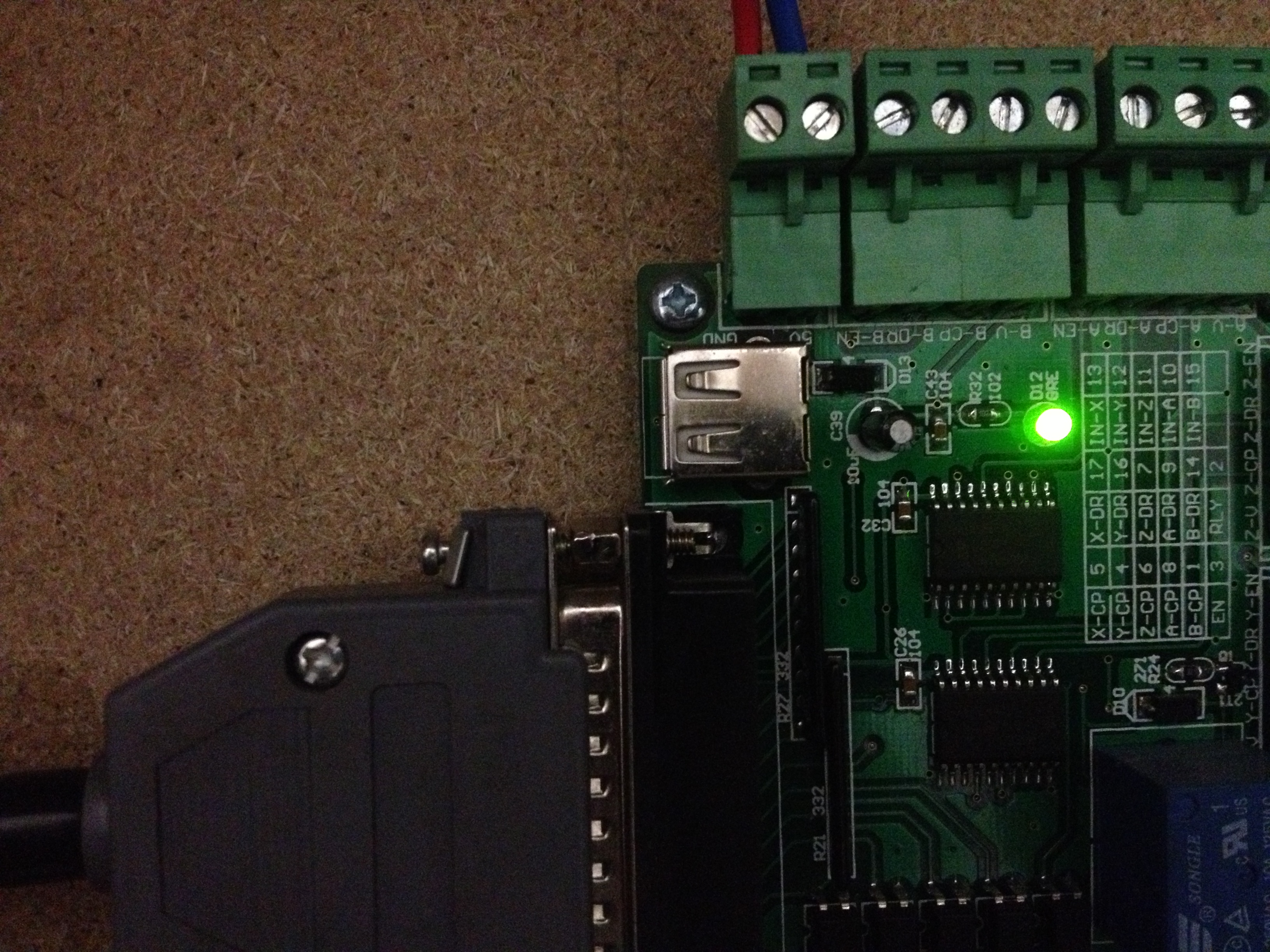

Да, сейчас проблем из за подключения быть не должно - все нехорошие моменты исключены.
Даже не знаю, в каком направлении двигаться дальше.
Попробуй найти разъемный ферритовый фильтр и поставь на кабель LPT.
Сообщение vovafed »
попробуйте отключить минусовой провод питания драйверов от корпуса
посмотре внимательней вродибы не соеденено :oops:
А еще вопрос - чего это провод LPT такой странный, он случайно, не километровой длины?
И все ли жилы присутствуют (может вместо всех нулевых жил - одна).

Что то мы накинулись на помехи от плазмы, и ни кто не спросил а при выключенной плазме что происходит? Кто управляет всем этим добром? MACH? если мач,то какой ломанный?
michael-yurov писал(а):провод LPT
Провод скорее всего самодельный!
