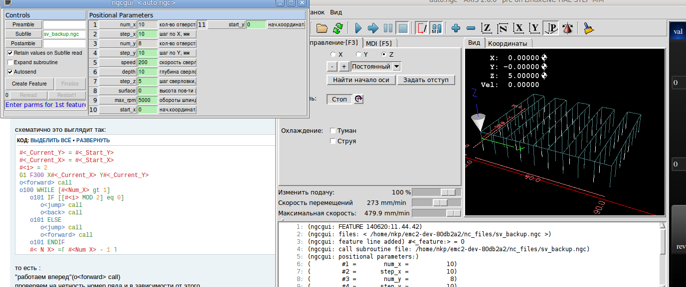

схематично это выглядит так:
#<_Current_Y> = #<_Start_Y>
#<_Current_X> = #<_Start_X>
#<i> = 2
G1 F300 X#<_Current_X> Y#<_Current_Y>
o<forward> call
o100 WHILE [#<Num_X> gt 1]
	o101 IF [[#<i> MOD 2] eq 0]
		o<jump> call
		o<back> call
	o101 ELSE
		o<jump> call
		o<forward> call
	o101 ENDIF
	#<Num_X> =[ #<Num_X> - 1 ]
	#<i> = [#<i> + 1]
o100 ENDWHILE
то есть :
"работаем вперед"(o<forward> call)
проверяем на четность номер ряда и в зависимости от этого
"работаем вперед " или "назад" (o<back> call)
между проходами o<jump> call

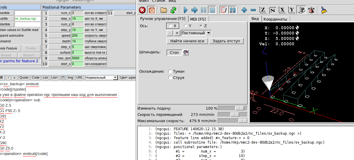

очевидно .что эту подпрограмму можно использовать для любого действия ,повторяещегося
по данной схеме...
для этого непосредственный код "работы" заменяем на вызов подпрограммы(o<operation> call) , записаной в отдельном файле :

а уже в файле operation.ngc пропишем наш код для выполнения :
o<operation> sub
G0 Z.5
G1 F50 Z-.5
G91
X2
Y2
X-2
Y-2
G90
G0 Z5.0
o<operation> endsub
