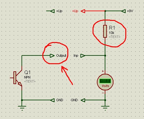

Господа, вопрос
купил я эти датчики
проверяю. подвожу 9В.
при реагировании на металл напряжение на сигнальном падает до 3В
полагаю это не правильная работа датчика
ваше мнение ?

androns писал(а):Господа, вопрос
купил я эти датчики
ваше мнение ?
По конкретнее NPN или PNP, NO или NC
Если NPN то повесь резистор 5-10к на +9В, для PNP тоже самое на GND. Потом замеряй уровень на выходе.

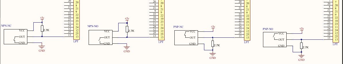

verser
Сообщения: 1905
Репутация: 1282
Откуда: Тбилиси
Re: Датчик LJ12A3-4-Z/BX NPN открытый
Сообщение verser »
Ещё одна наглядная картинка всевозможных соединений датчиков

Уважаемый, спасибо
датчики NPN NO
попробую
не могли бы вы мне объяснить физический смысл вешать сопротивление на +9В
я,честно, не силен в теории...

androns писал(а):не могли бы вы мне объяснить физический смысл вешать сопротивление на +9В
Screenshot_53.jpg (4029 просмотров) <a class='original' href='./download/file.php?id=95301&mode=view' target=_blank>Загрузить оригинал (53.22 КБ)</a>
Если на выходе датчика стоит транзистор с открытым коллектором (то есть без нагрузки), мерить на нем что то смысла не имеет. В данном случае подключаем резистор R1, в качестве нагрузки цепи коллектора. Но это просто что бы проверить датчик. Когда будете подключать его к вашему контроллеру или интерфейсной плате нужно будет ориентироваться по ее схеме подключения.
