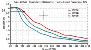

Попробовал прикинуть зубчатые передачи, для портала по оси Х для фрезера, при весе портала около 100кг предварительно получил:
Исходные данные
F = 1,000.00 Н усилие
V = 6.00 м/мин скорость
m = 1.50 - модуль рейки
z = 15 - число зубцов шестерни
КПД = 90.00 % КПД редуктора
i = 3.00 - передаточное отношение редуктора
k = 1.40 - коэффициент запаса
Результат расчета
p= 4.712 мм шаг зубцов рейки и шестерни
M2= 15.75 Нм момент на редукторе
M1= 5.83 Нм момент на двигателе
n1= 254.65 об/мин скорость на двигателе
P1= 155.54 Вт мощность двигателя
Т.е. как я понимаю для перемещения портала весом 100кг мне необходимо усилие 5.83 Нм на двигателе, при 250 оборотах мои движки если верить диаграме при 68VDC выдают около 3,6Нм, т.е. суммарно с двух движков получаю 3,6 х 2 = 7,2Нм.
Я правильно посчитал ? Или есть какие то подводные камни которые не учел?
