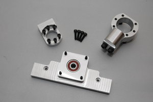

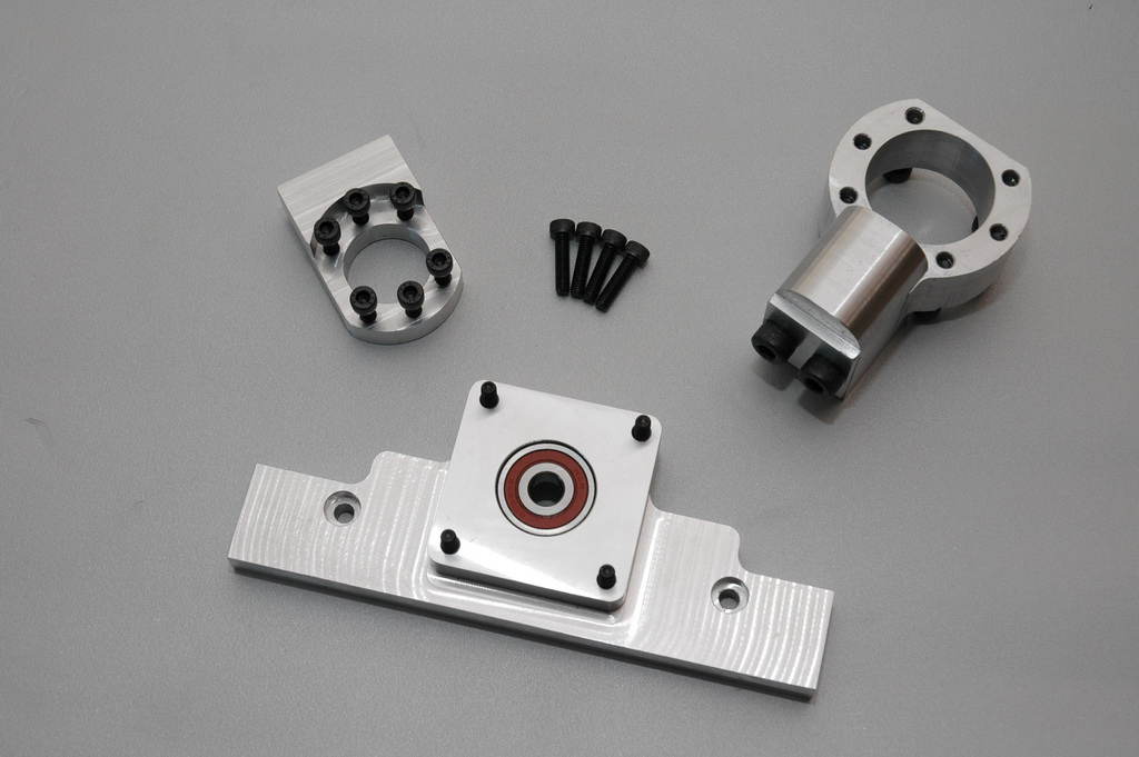

Сергей Саныч писал(а):
rz90 писал(а):нет другого оборудования для доводки станка, итак нужно будет искать токаря для обработки ШВП.
Здесь на форуме есть фирмы, которые обрабатывают ШВП.
Только если ставить ШВП 16мм, надо будет еще стол дорабатывать, а это на самом станке ну никак не сделать. А ШВП 14 так просто не найти.
Доработка минимальна. Стачивается часть фланца гайки и делается выборка в каретке как на фото. Делал камнем на пневмашинке, можно дремлем. Нет ничего сложного. Второй подшипник по У желателен. По оси Х получил уверенно скорость 1500 мм по У 800. Это на плате ТВ6600. Но все равно ось У болтается и фиксируется только положением гайки ШВП относительно каретки(стола) что не есть гуд. Аналогичная ситуация и с осью Z. Я так и работаю но не предъявляю повышенных требований к точности и скорости. Еще раз повторюсь можно заказать ШВП на Алиэкспресс с разделкой концов. А можно в Даркстоне или Пуреложике. Будет немного дороже но быстрее

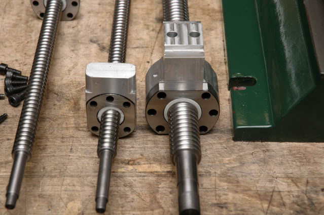

Доработка минимальна. Стачивается часть фланца гайки и делается выборка в каретке как на фото. Делал камнем на пневмашинке, можно дремлем. Нет ничего сложного. Второй подшипник по У желателен. По оси Х получил уверенно скорость 1500 мм по У 800. Это на плате ТВ6600. Но все равно ось У болтается и фиксируется только положением гайки ШВП относительно каретки(стола) что не есть гуд. Аналогичная ситуация и с осью Z. Я так и работаю но не предъявляю повышенных требований к точности и скорости. Еще раз повторюсь можно заказать ШВП на Алиэкспресс с разделкой концов. А можно в Даркстоне или Пуреложике. Будет немного дороже но быстрее.
Вот нашел фото какие корпуса по У и Z надо будет изготоаить. К меня они из стали и не так красивы но функцию выполняют ту же.
Корпус гайки.jpg (10779 просмотров) <a class='original' href='./download/file.php?id=28718&mode=view' target=_blank>Загрузить оригинал (69.98 КБ)</a>
Корпус гайки1.jpg (10779 просмотров) <a class='original' href='./download/file.php?id=28719&mode=view' target=_blank>Загрузить оригинал (77.35 КБ)</a>
Re: Установка ЧПУ на Opti BF20L Vario.
konstantinshr писал(а): Но все равно ось У болтается и фиксируется только положением гайки ШВП относительно каретки(стола) что не есть гуд.
Этот один из штатных вариантов, рекомендуемых производителями ШВП.

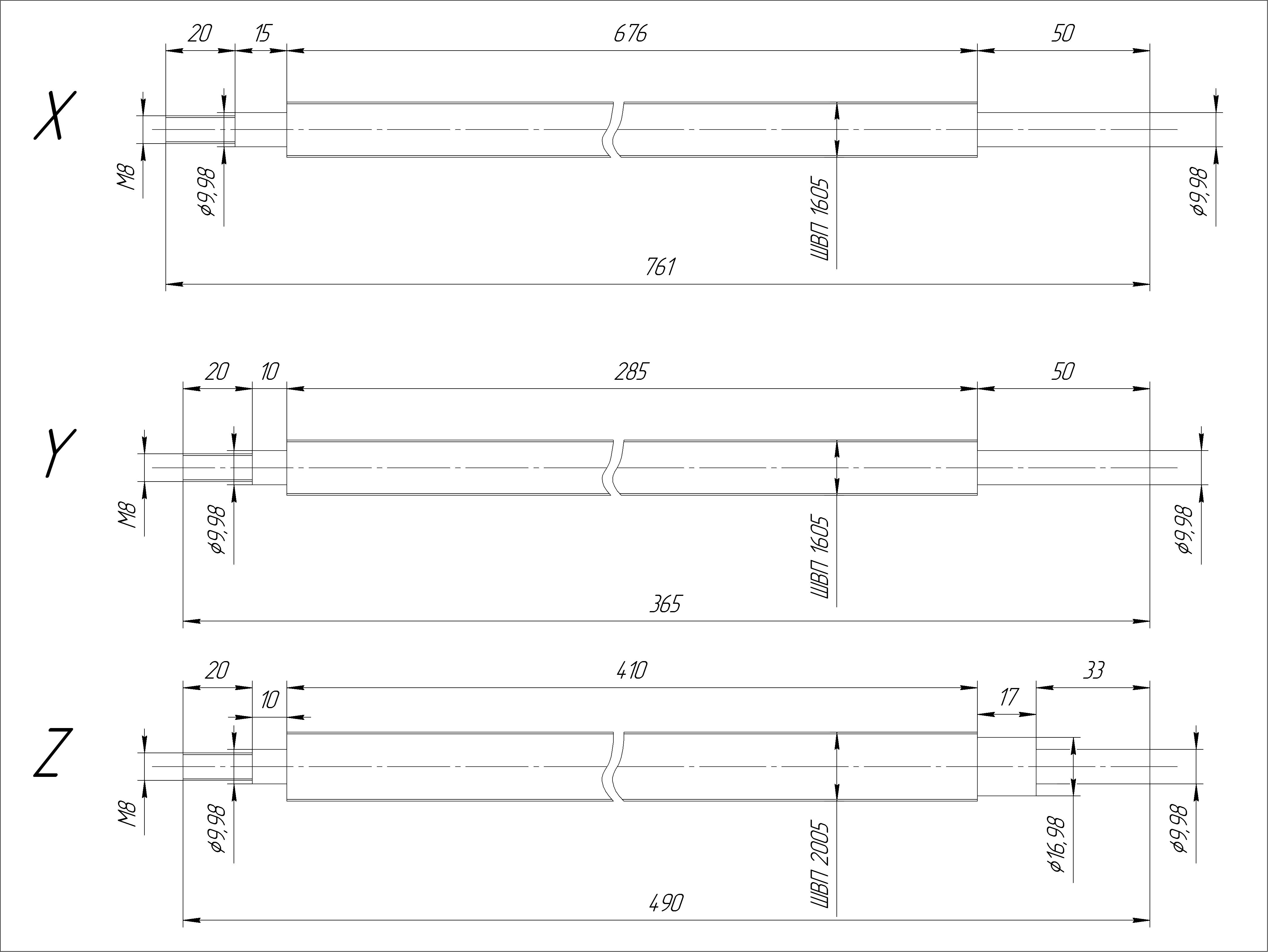

Сообщение rz90 »
Насколько нужны гайки ШВП состоящие из двух частей, для устранения люфта? И как лучше организовать систему смазки?
rz90
Сообщения: 31
Зарегистрирован: 27 май 2014, 08:33
Репутация: 4
Откуда: Екатеринбург
Сообщение rz90 »
По данным из сети сделал чертежи ШВП, прошу владельцев данного станка оценить мои старания :roll:
BF20L.jpg (10578 просмотров) <a class='original' href='./download/file.php?id=28912&mode=view' target=_blank>Загрузить оригинал (515.04 КБ)</a>

rz90 писал(а):Насколько нужны гайки ШВП состоящие из двух частей, для устранения люфта? И как лучше организовать систему смазки?
По алюминию желательны
Или брать шарики и менять по мере необходимости
