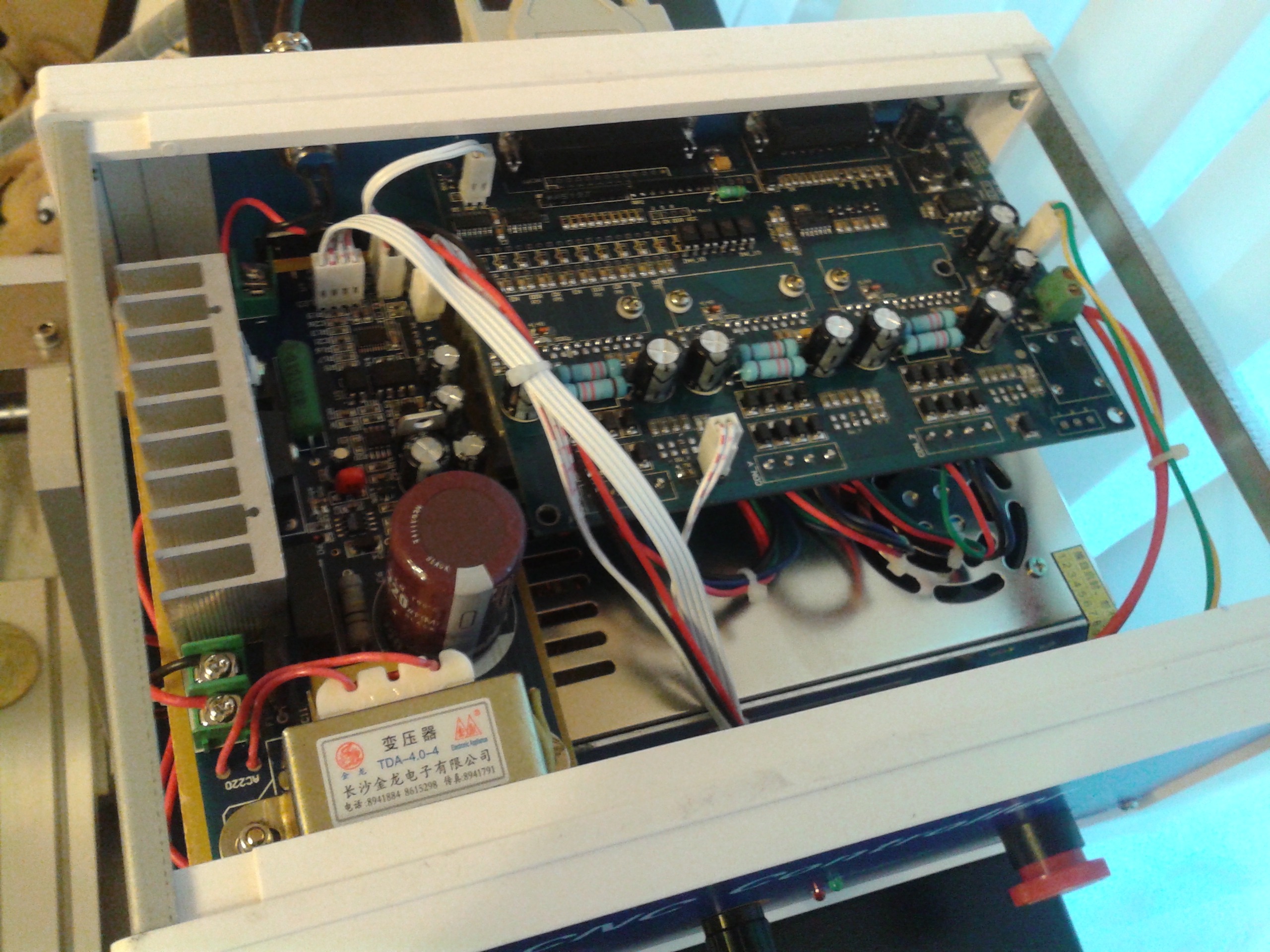

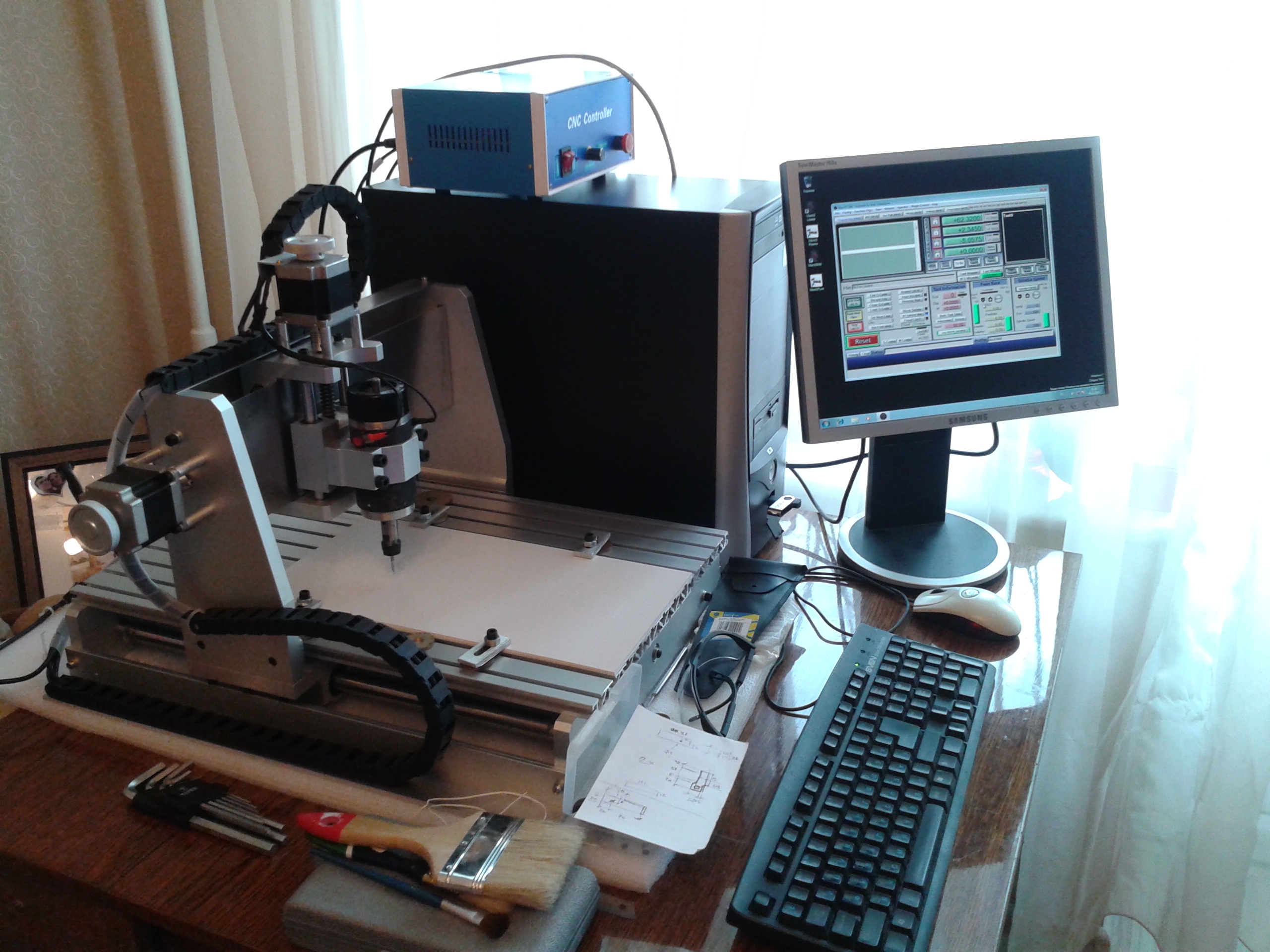

Станок обзавёлся своим компьютером, под управлением WIN7. Проблемы с "вздрагиванием" решились.
Появилась новая проблема, при запуске шпинделя, все движки начинают, медленно (очень) вращаться.

makenzoo писал(а):Станок обзавёлся своим компьютером, под управлением WIN7. Проблемы с "вздрагиванием" решились.
Нужно посмотреть, как связано питание шпинделя и электроники управления.
Может быть есть смысл использовать отдельный блок питания для шпинделя.
Может помочь ферритовый фильтр на LPT кабель, на провод питания станка или на провод к шпинделю.
Можно попробовать соединить корпус компьютера и корпус блока электроники станка толстым проводом (проведи его параллельно кабелю LPT).

michael-yurov писал(а):Нужно посмотреть, как связано питание шпинделя и электроники управления.
Обычно всё от одного трансформатора/импульсника питается.
Да один блок питания.
в предыдущей системе такой связи шпинделя с движками замечено не было, скорей опять какой-то программный глюк.
Поставил ВИН ХР, глюк повторяется.
Эт как? "Общий" блока управления и компьютера соединить?
Ферритовые фильтры нашел только в виде колец, на защёлках ни где не нашел... что бы одеть, необходима пайка кучи проводов.((((

makenzoo писал(а):Ферритовые фильтры нашел только в виде колец, на защёлках ни где не нашел... что бы одеть, необходима пайка кучи проводов.((((
На питание поставь, просто одень кольцо. Как вариант, поставить колечко на питание шпинделя, обернуть пару витков перед клеммой на шпинделе.

makenzoo писал(а):Эт как? "Общий" блока управления и компьютера соединить?
Ну у компьютера - корпус и нулевой провод питания объединены обычно.
У блока не знаю. Может быть нужно объединить с нулем питания, а может с корпусом.
Попробуй - вдруг поможет.
Ферритовый фильтр скорее всего поможет. Но все же стоит поискать разъемный.
Если бы заполнил в профиле город - может посоветовали бы где поискать.
Ферритовое кольцо на провод питания или на провод шпинделя может и не помочь, но можно попробовать.
Проблема точно не программная и никак не связана с Windows.
