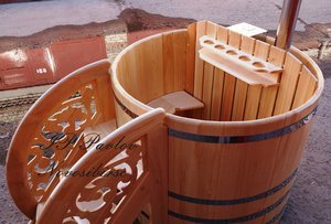

Тут еще видео выше выкладывал про японскую купель офуро с печкой на дровах. Вот, стащил фотки. Я на этой купели делал декоративную вставку на трапе, ну и по-мелочи шаблоны.

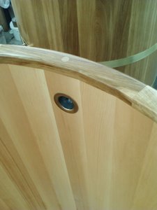

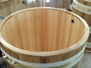

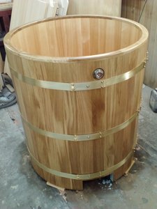

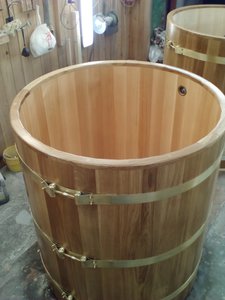

Вот такие две бочки недавно уехали к заказчику. Моей работы тут почти нет - делал несколько шаблонов, в том числе и шаблон для ножей для фрезы, которой фрезеровалась клёпка снаружи, т.е. бочка снаружи чисто круглая (без граней) диаметром 1000 мм. Снаружи - дуб под лак, а внутрь бочки - кедр, обработанный только маслом. Между бочками еще будет подиум.
Фото не очень, снято на телефон.
