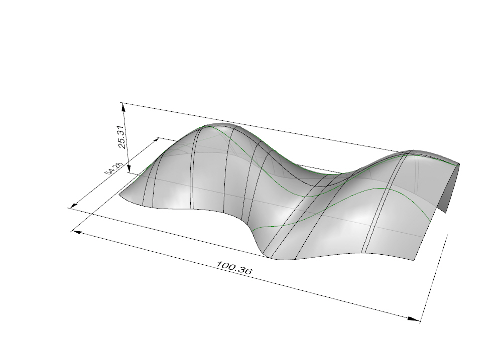

Тогда вопрос два - размеры детальки? И какие именно "красивые" канавки вместо "рытвин" вы хотите получить?

размеры на картинке, в миллиметрах.

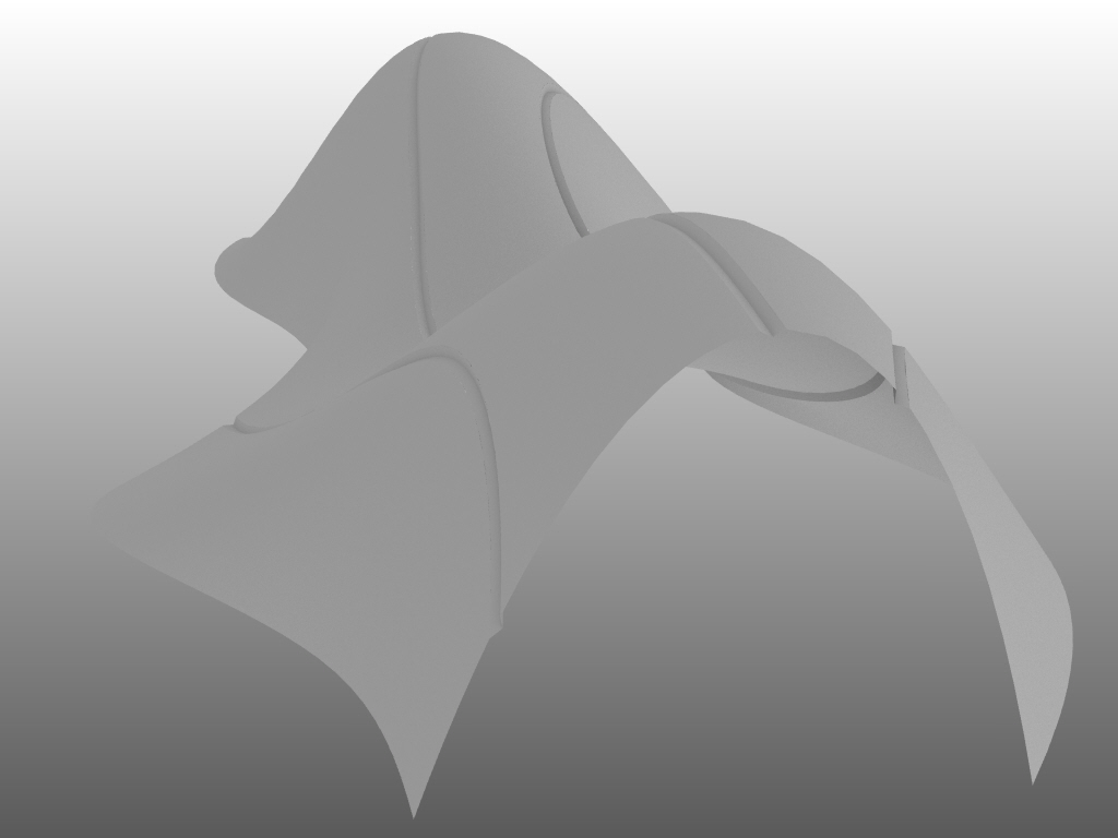

goood.jpg (2507 просмотров) <a class='original' href='./download/file.php?id=27272&mode=view' target=_blank>Загрузить оригинал (89.99 КБ)</a>
megagad
Сообщения: 3152
Репутация: 712
Re: гравировка по вектору на поверхности
Сообщение megagad »
Красивые канавки! Ток вы-бы поверх ещё примерный путь гравера нарисовали(перпендикуляр к поверхности в точке касания) и прикинули, какой нужен станок для таких положений гравера ;)

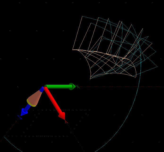

Дык ,вы уже приводили картинку симуляции ,когда у вас ось инструмента перпендикулярна оси заготовки. Как вариант, искать программу, которая отработает "поворотку" не как наклон заготовки, а как наклон шпинделя, без привязки к реальной оси заготовки.

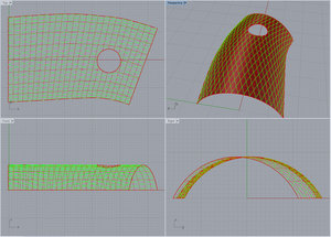

Снимок.PNG (2460 просмотров) <a class='original' href='./download/file.php?id=27309&mode=view' target=_blank>Загрузить оригинал (26.1 КБ)</a>

Baha писал(а):в Арткаме, первый УП 0 на поверхности (без контура, забыл), во втором УП 0 в центре, с контуром, условный радиус 20мм.
при беглом осмотре Ваших УП делаю вывод, что работать будет точно так же как и моя - задействованы только три оси, XZA, а это значит, что фреза будет ориентирована к центру вращения, а не так, как мне нужно. увы.
но все равно спасибо большое за то, что пытаетесь реально помочь.
