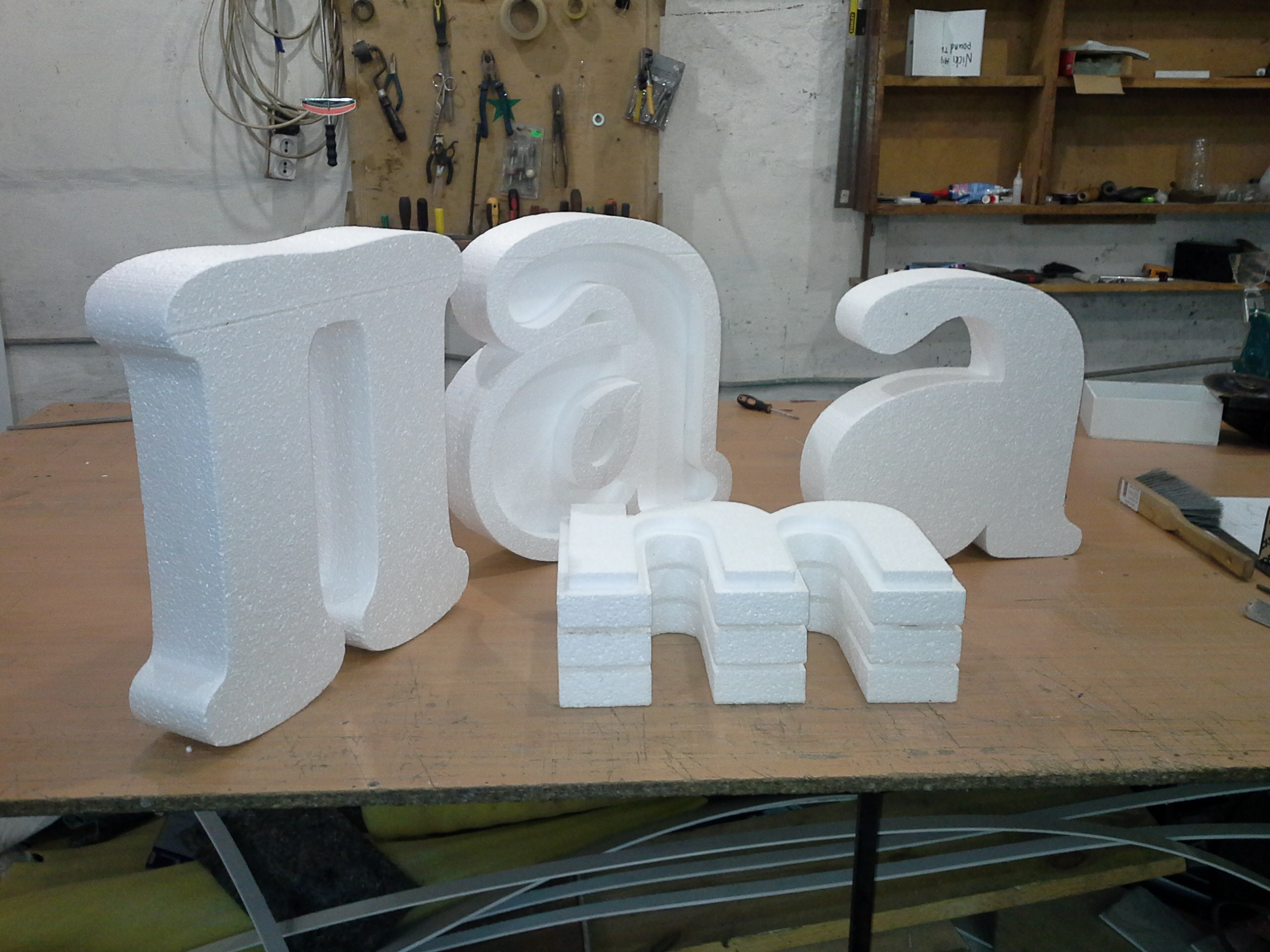

Вот моя приблуда на фрезере :) для опытов. Только чур не ржать ..:) :oops: :lol1:

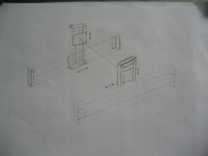

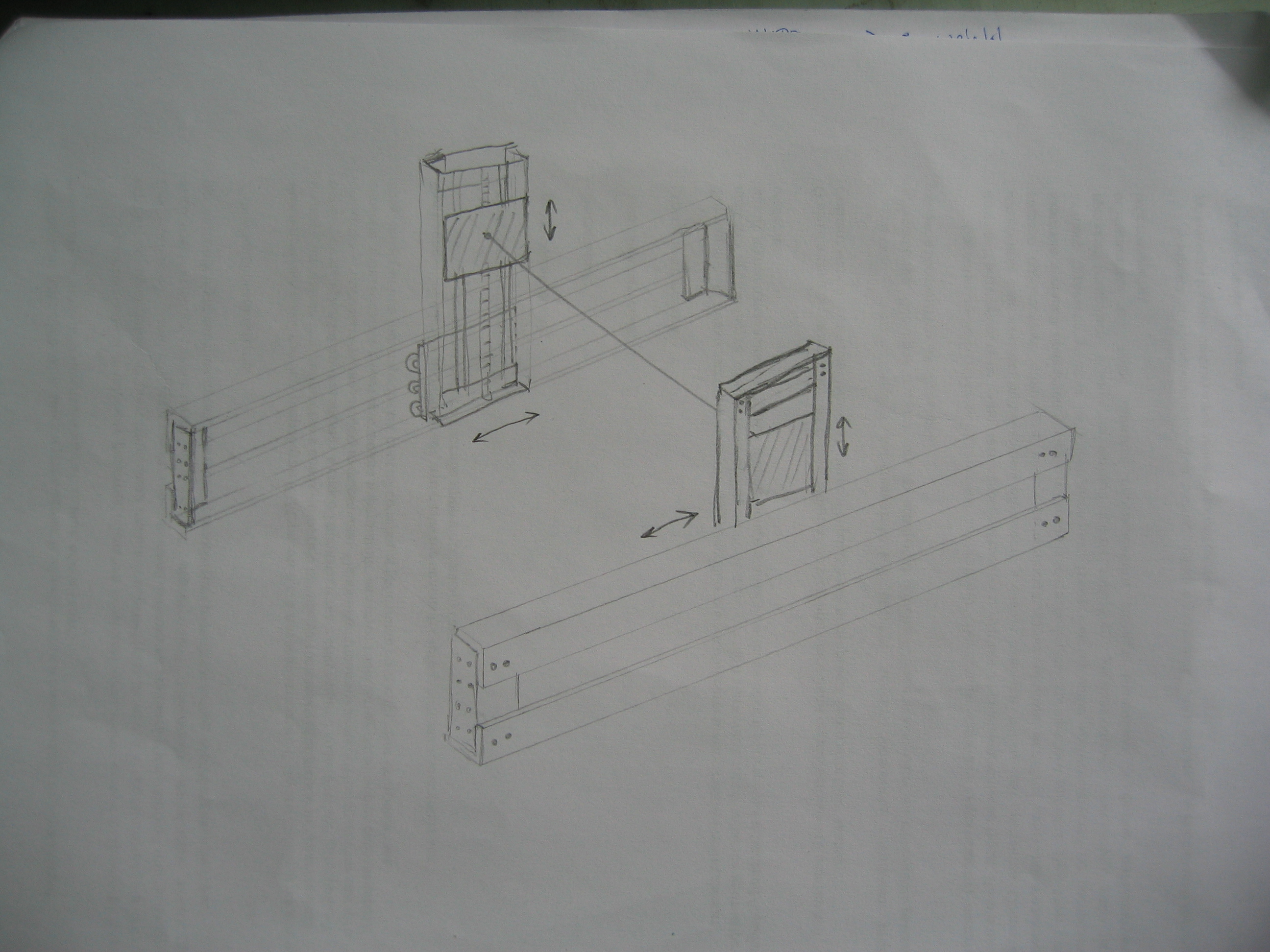

Вот на скорую руку нарисовал - как-то так. Когда руки дойдут - установлю SW и там уже точно с размерами сделаю.
Да, скорость реза нужно подбирать. А пока за основу, от чего отталкиваться, взял эти, значения, которые я увидел/мне предложили на другом форуме=)

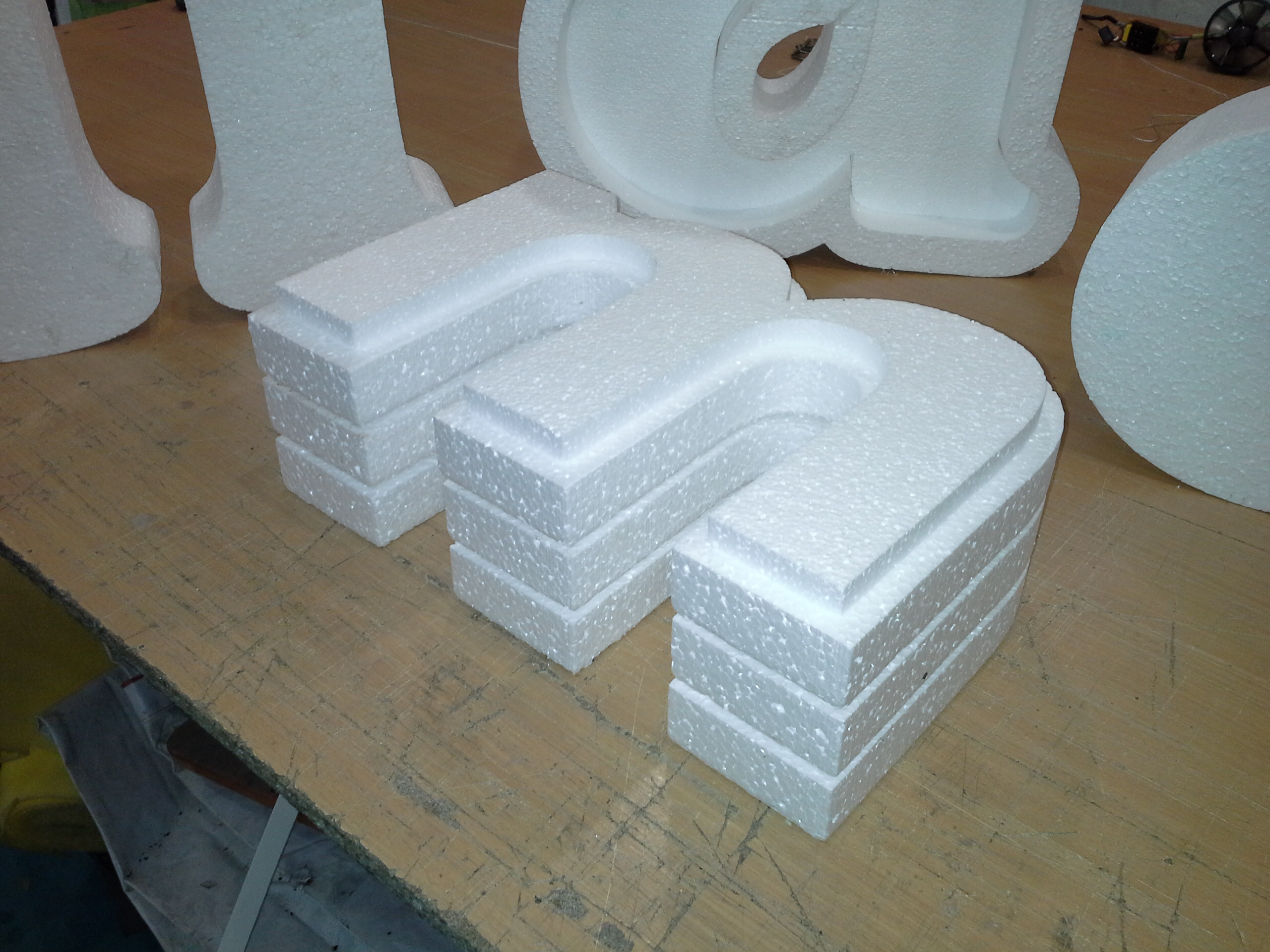

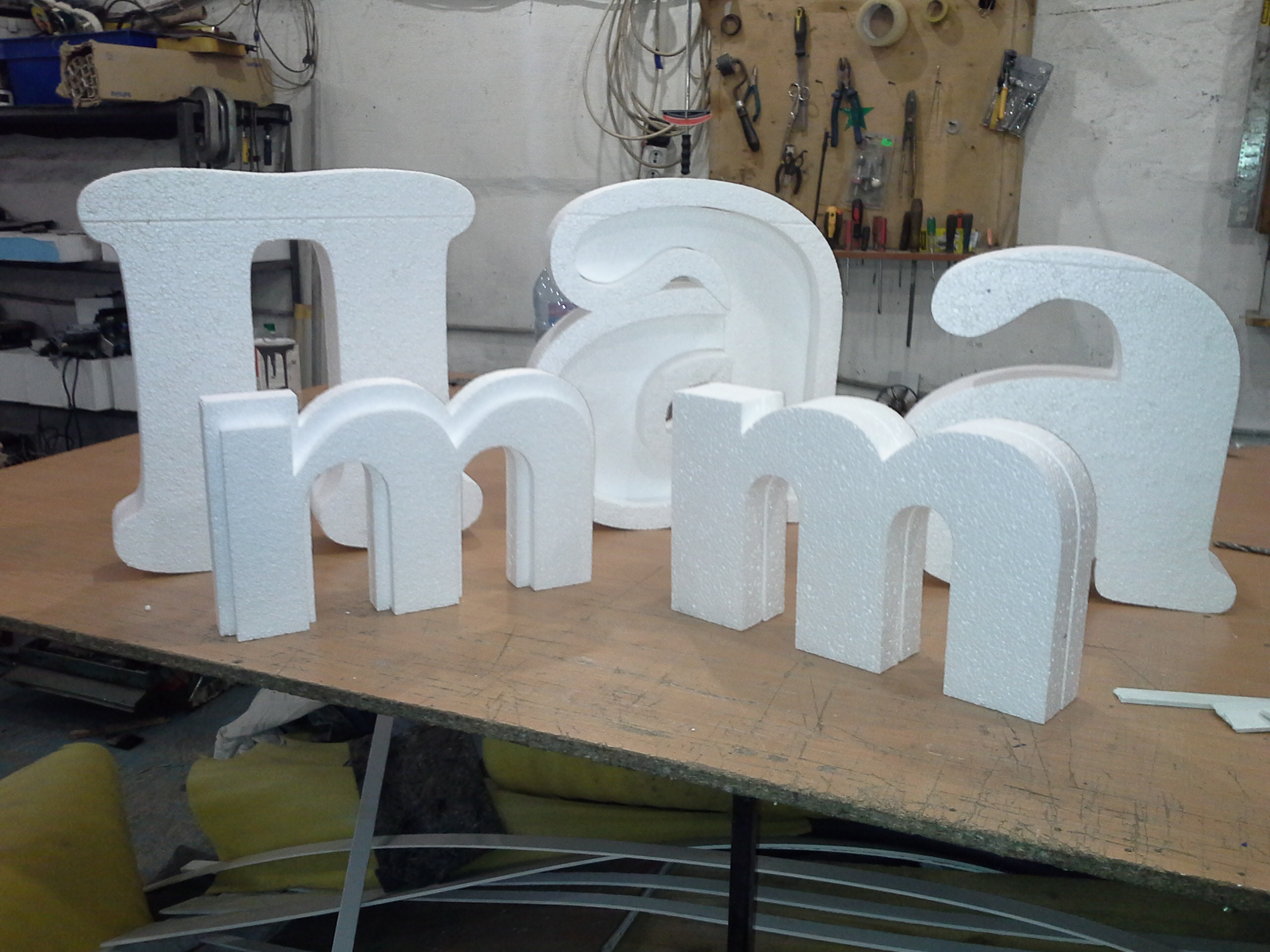

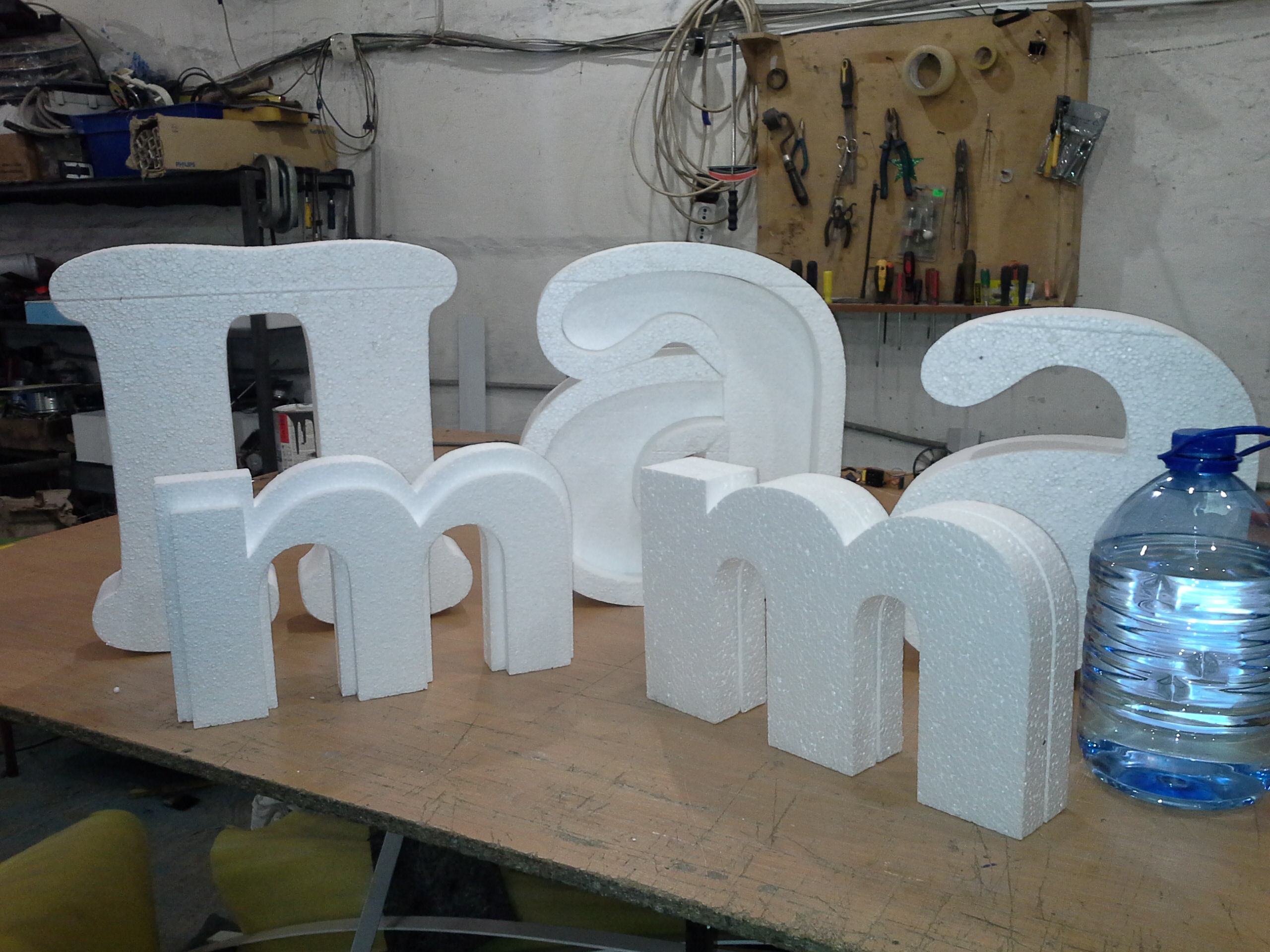

Вот несколько фото порезок с подачей 800 мм\мин

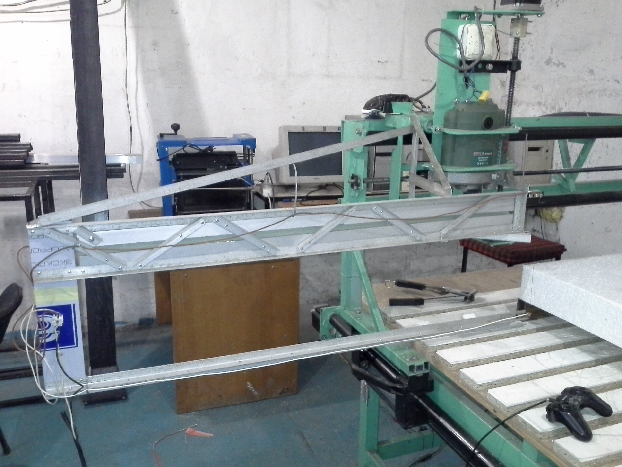

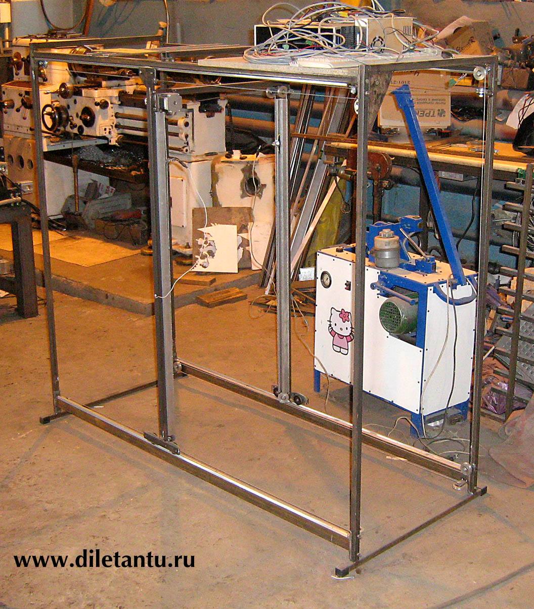

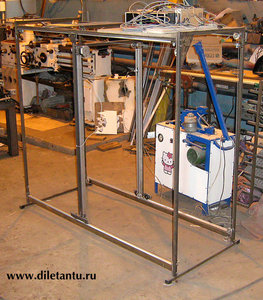

Я хочу сейчас собрать небольшой аппарат вот такого конструктива 4х-осный
Фото из интернета. Габаритный размеры 1500 х 1500 х 600 , под лист пенопласта.

CNCer
предложенная конструкция имеет ряд недостатков:
1. Нет компенсатора натяжения струны.
2. Узел крепления струны сильно поднят вверх
3. Представленная конструкция может резать детали только с очень небольшим смещением между осями Y и V.

_taras_ писал(а):предложенная конструкция имеет ряд недостатков:
Так это да, я знаю. Это только чертеж на самую скорую руку. Неохота было прорисовывать все делали конструкции.)

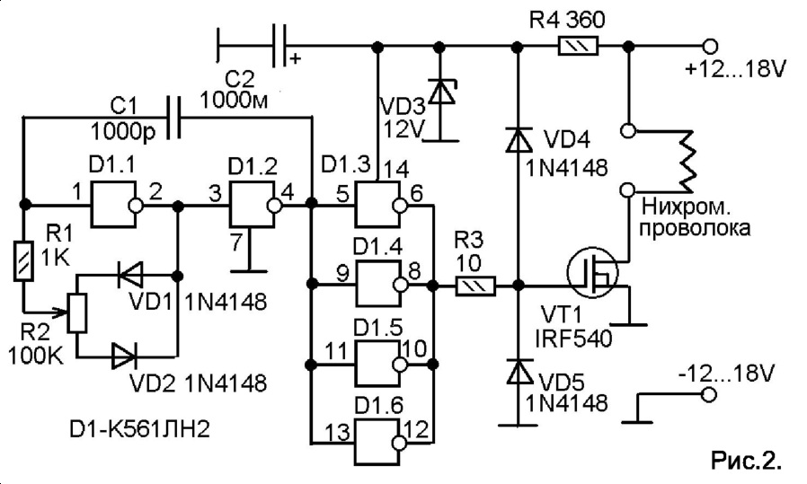

По вопросу питания струны есть схемка, както было нашел на просторах..
Реализован стабилизатор.

WhiteMask писал(а):По вопросу питания струны есть схемка, както было нашел на просторах..
Негодиться. Определено, что должно быть не менее 24вольт и 1 А. Также необходим вольтметр и амперметр. Применяем Источник постоянного тока 1,25...35 В, 0...2 А, 15 Вт (LM2596 DC-DC StepDown Adjustable Power Supply Module S1). Доработка - замена потенциомера регуляровки тока на прецезионный потенциометр СП 5-35.
