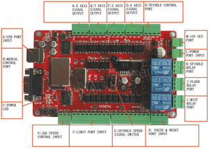

Согласно китайскому алгоритму включения меня начал тревожить четвертый пункт. На плате есть два светодиода (может их и больше, но загораются только два). Первый рядом с зуммером. При ручном режиме когда всё спокойно он не горит. Второй светодиод на плате управления шпинделем. При нормальной работе он горит. Теперь самое интересное. При остановке шпинделя рукой срабатывает защита, включается зуммер и оба светодиода начинают моргать. При описанном мной включении в режиме управления компьютером всё происходит так же. Моргают оба светодиода и работает зуммер...

Короче контроллер живой. Оказалось надо помимо LPT ещё и USB подключать. Да ещё к тому же драйвер этого USB ставить... ;) Китайцам надо было бы скриншотов наделать в инструкции, а то витееватость их изложения приводит к казусам... Ну да ладно.
Контроллер орать перестал. Но просто так станок сдаваться не хочет. Теперь пошел настраивать Mach3..

USB6560.jpg (2119 просмотров) <a class='original' href='./download/file.php?id=26206&mode=view' target=_blank>Загрузить оригинал (204.71 КБ)</a>
Отдам практически задаром. ;)

micgelly писал(а):Кстати никому контроллер не нужен? Купил сегодня с горя.
Похоже, что очередной вариант под PlanetCNC.

michael-yurov писал(а):Но есть еще и под Mach3 очень похожий с виду.
Что под Planet MK1 определяется просто, там есть отдельный выход на джог, заложенная функция Jog speed, Mist, Flood, Spindel, в такой связке, чего нет в Мач.
