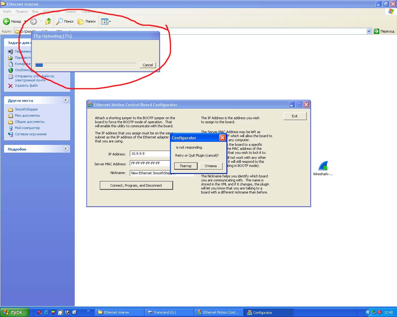

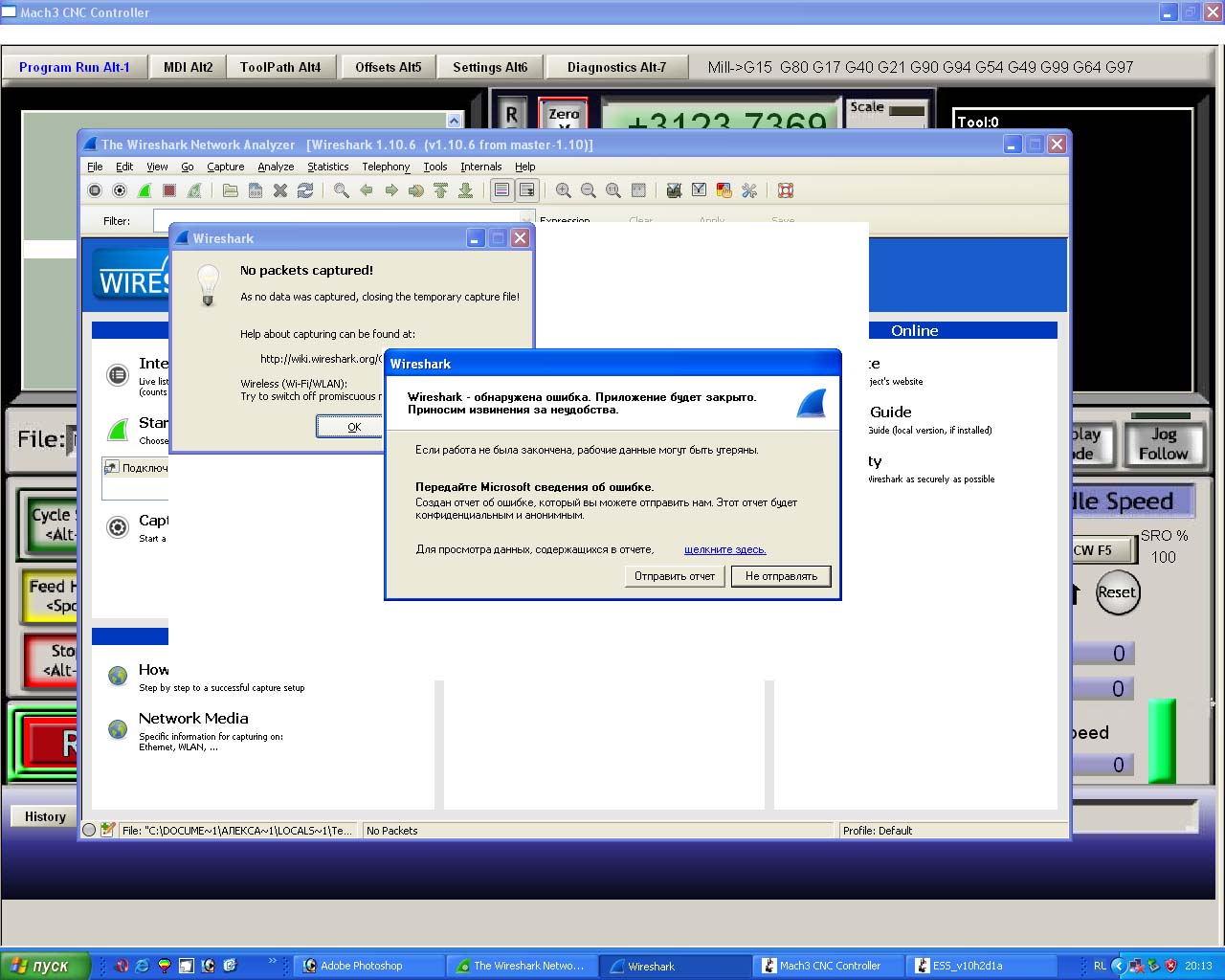

Попробовал сегодня исключить тот проводок с ebay. Только патч-корд между компом и платой. не работает, но видны изменения. При попытке воспользоваться Конфигуратором начался и заглох какой-то процесс, хотя раньше этого не было. А главное, Wireshark стал показывать в порту кучу всего и судя по всему, это совсем не то, что нужно. trace-файлы цепляю.

интересные трейсы. особенно bootp. там собственно bootp сообщений нет. есть tftp запрос файла d:\a.bin.
попробуй послать этот трейс разработчику.

В первом файле запросов BOOTP и не должно быть т.к. устройство уже получило IP 10.9.9.100.Александр_ писал(а):trace-файлы цепляю.
Далее оно бытается получить по tftp файл d:\a.bin, а сервер (10.9.9.1) отвечает, что у него нет tftp сервиса.
Второй файл к делу отношения не имеет - там обычная хрень, которая в локалках с виндой ходит.

ну отличие все же есть. со шнурком с ebay в режиме wakeup вообще wireshark ничего не отображал и при попытке выйти и записать вис. а в режиме BOOTP запрос "BOOTP" был. цепляю картинки ак было "со шнурком".

Видно, что адрес по bootp выдаётся, потом оно пытается скачать d:\a.bin, в лучшем случае получает первые 512 байт, а потом tftp-сервер похоже просто падает. Т.е. не просто перестаёт отвечать, а именно перестаёт слушать стандартный 69/udp.
P.S. Я б попробовал просто в ОС поднять стандартные серверы bootp и tftp, отдающий этот d:\a.bin и посмотреть что будет... Как это сделать в винде - х3.

сегодня еще раз проверил - разъем сзади есть, сетевых подключений нет. в панели управления в списке устройств ничего, похожего на сетевую карту нет. единственное что подозрительное - Raid-controller без драйвера. может, это и есть карта, хотя вряд ли.
по рекомендациям производителя потестил еще раз. все же зря ругался на шнурок, наверное. Грег сказал выждать 2-3 минуты после загрузки пока винда рассылает разные пакеты данных. После этого полная тишина в порту как в режиме WakeUP так и в BOOTP-режиме.

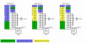

Хочу к SmoothStepper подключить синхронизацию шпинделя с Z осью. Нашел только такую распиновку платы.
А что на какие ноги вешать все равно не понятно. Подскажите что куда можно подключать?
