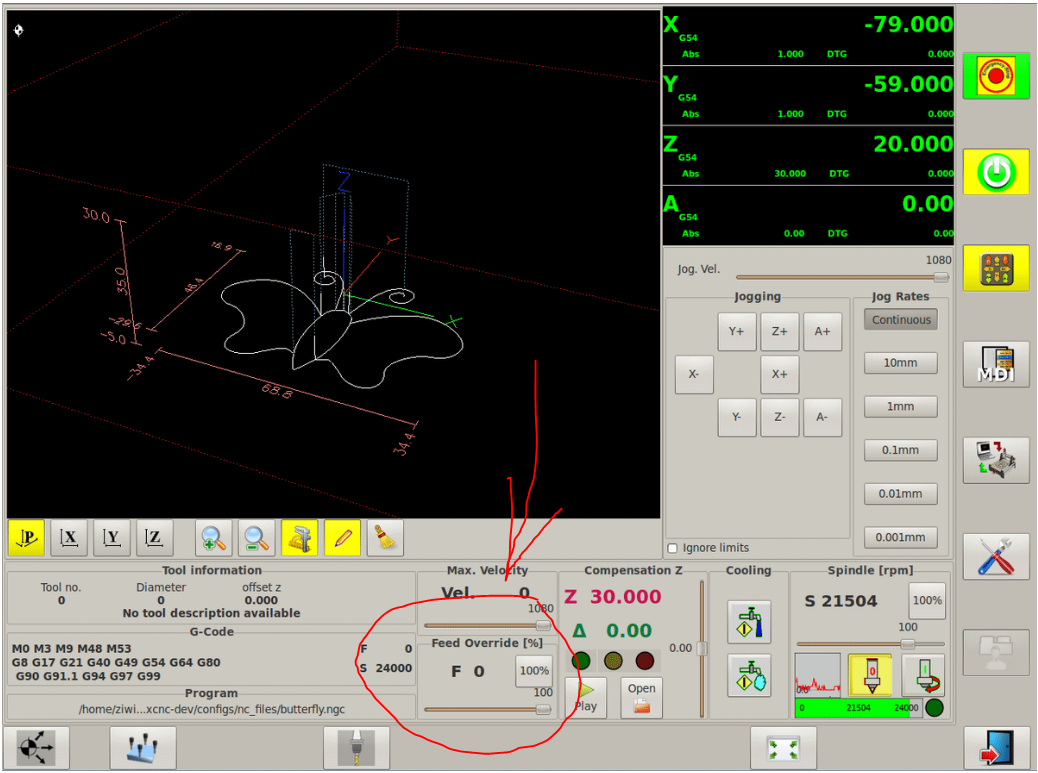

Есть пин:
motion.program-line OUT S32 - выдает номер текущей строки. можно попробовать его использовать...
billsmith писал(а):Как сделать кнопки которые будут фиксировано менять скорость ручного перемещения?
А там как в Axis нет стандартного feed-override по 0-9?
Re: Интерфейс Gmoccapy , делаем свои дополнения. WIKI.
Добавлено: 11 июн 2014, 08:31
verser
Nick писал(а): А там как в Axis нет стандартного feed-override по 0-9?
Есть
Снимок.PNG (4360 просмотров) <a class='original' href='./download/file.php?id=29354&mode=view' target=_blank>Загрузить оригинал (401.5 КБ)</a>
правда не так как хочет billsmith, чтобы кнопкой можно было фиксированную скорость выбрать. В эту панель можно впихнуть такую кнопку.
А у меня такая кнопка на джойстике есть, снижает скорости до 0-10%, удобно подводить фрезу.

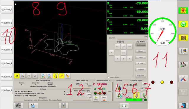

billsmith писал(а):Как сделать примерный индикатор выполнения программы? В AXIS ориентировался на прокрутку в окне текста программы. В Gmoccapy большая программа в окно подгружается по ходу и по ползунку прокрутки нельзя оценить сколько уже выполнено.
Сделал такое дополнение - отражает прогресс выполнения g-code, полезно для больших программ.
progressbar.png (4276 просмотров) <a class='original' href='./download/file.php?id=29547&mode=view' target=_blank>Загрузить оригинал (88.46 КБ)</a>
инструкции и исходники в шапке.
Добавлено: 15 июн 2014, 14:31
а что за технология ?
делаем свою панельку vcp и вешаем ее поверх главного интерфейса в соответствии с координатами?
Добавлено: 15 июн 2014, 14:40
verser
Почти так, только вместо универсальной возможности расположить "в соответствии с координатами" есть более скромный вариант заранее предопределенных поименованных мест на экране
EMBED_TAB_LOCATION1.png (4267 просмотров) <a class='original' href='./download/file.php?id=29559&mode=view' target=_blank>Загрузить оригинал (119.89 КБ)</a>
Варианты:
1 * box_custom_1 (слева от Max Velocity)
2 * box_vel_info (вместо Max Velocity)
3 * box_custom_2 (слева от Cooling)
4 * box_cooling (вместо Cooling)
5 * box_custom_3 (слева от Spindle)
6 * box_spindle (вместо Spindle)
7 * box_custom_4 (справа от Spindle)
8 * ntb_user_tabs ( в закладках)
9 * ntb_preview (вместо Preview экрана)
10 * box_left
11 * box_right
номера соответствует картинке
Эта позиция задается в .ini файле командой
EMBED_TAB_LOCATION = box_custom_4
в итоге заранее существующая пустая панель подменяется на свою.
