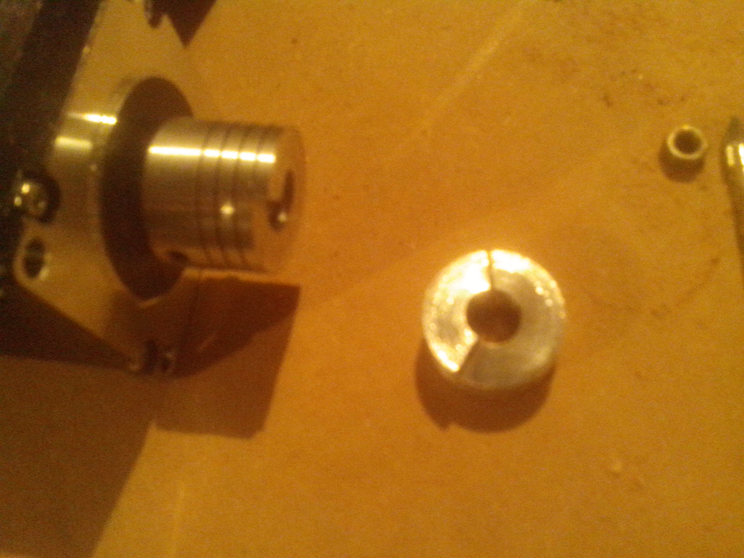

Муфты - мерзкие. Очень вероятно, что они являются "усилителями резонанса". Обмотайте их изолентой, и проверьте, что фиксация на валу не проскальзывает.
Боотур писал(а):Ну это понятно что не установленный на станок и есть ненагруженный, я написал которую короче, можно было и вхолостую.
А я говорю - что не нагруженный, это когда станок не совершает тяжелой работы, просто свободно перемещается.
Но это не значит, что нужно снимать мотор для настройки. Более того в последнем случае настройка будет менее точной.

я просверлил в них отверстия и вкрутил винтики чтоб не проскальзывало.

ity писал(а):я просверлил в них отверстия и вкрутил винтики чтоб не проскальзывало.
Лучше бы этого не делать, т.к. может появиться небольшой люфт, который создаст много проблем именно в плане вибраций срывов и т.п.
Лучше бы использовать муфты с обжимающим креплением.
Еще раз повторюсь - обмотайте муфты изолентой (я не шучу, это важный момент). Просто несколько витков поверх спирального соединения.
После этого проверьте, какая получится максимальная скорость. После этого можно будет дальше разговаривать на тему скорости и резонансов.
И убедитесь, что муфты нисколько не проскальзывают (даже на доли градуса).

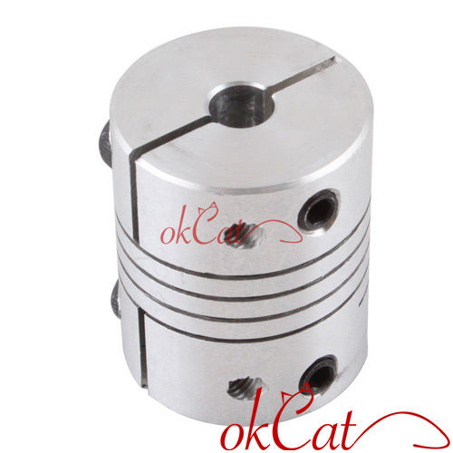

Немного не успел...не подскажите какие лучше взять.
IMG_20140219_191133.jpg (3246 просмотров) <a class='original' href='./download/file.php?id=25023&mode=view' target=_blank>Загрузить оригинал (832.37 КБ)</a>
Fiks
Сообщения: 289
Зарегистрирован: 08 окт 2012, 11:45
Репутация: 28
Re: Настройка скорости перемещения.
Сообщение Fiks »
Любые кулачковые с пластиковой вставкой под размер валов двигателя и винта.

Fiks писал(а):Любые кулачковые с пластиковой вставкой под размер валов двигателя и винта.
Понятно я тоже думал про них, пишут что гасят вибрации...
