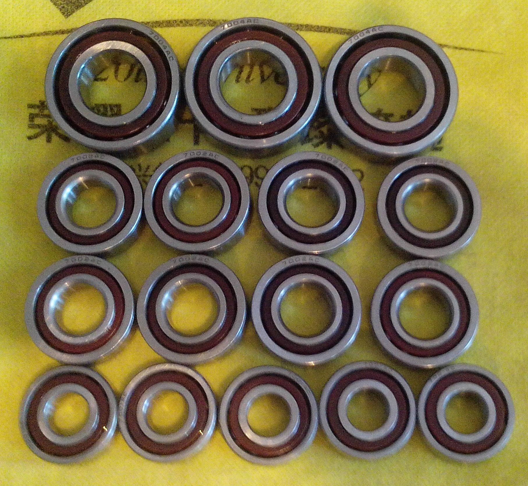

про качественные подшипники тоже вопрос. кто такие, как зовут и какой класс?

Подшипники 7001АС (25 град.), 7002АС (25 град.), 7004АС (25 град.), класс точности не знаю, продавец уверяет, что это фабричный Китаец. Граверовка выбита на каждом подштпнике, очень точно, не криво,, запечатаны были аккуратно, люфт такой же как у оригинала NSK (для сравнения покупал у представителей на заказ за 48$). Писал выше, сколько уже отработали, сам хотел поменять, разобрал, а там износа "0" хотя столько уже камня (гранита) нарезал.

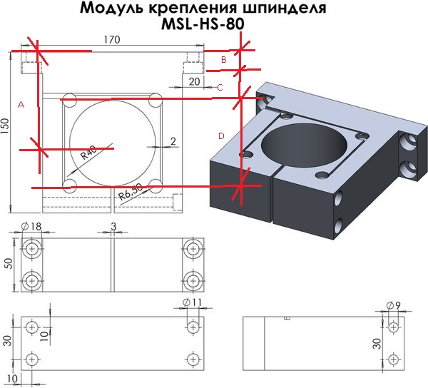

В чертежах стоят не все размеры!
крепление шпинделя.jpg (2487 просмотров) <a class='original' href='./download/file.php?id=25643&mode=view' target=_blank>Загрузить оригинал (70.7 КБ)</a>
под какие болты крепежные отверстия?? (какой гост, какой диаметр, или просто размеры укажите) под М10 DIN 912 чтоли?
