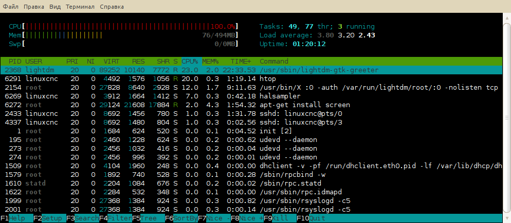

И это следствие моей невнимательности. При редактировании первой строки мне удобней было загрузить весь текст в тексовый редактор , который в сою очередь и заменил TAB на пробел. Он наказан.
Добавлю. Нагрузить в таком режиме нет никакой возможности, поскольку ничего в этот момент внятно не запускается, но если period1=32768 и больше - кое-что начинает запускаться. Сам по себе halsampler являлся серьёзной нагрузкой.
например запустил htop для контроля и apt-get
1.png (5614 просмотров) <a class='original' href='./download/file.php?id=24158&mode=view' target=_blank>Загрузить оригинал (84.7 КБ)</a>
Очень медленно работало всё, то есть aptget минуты 4 делал то, что должен был сделать в считаные секунды.Показания были в тот момент такими -

запустил распаковку 15 мегабайтного архива
точнее дал команду midnight commander
покажи ка что внутри deb файла размером в 15 мегабайт
контролируя загрузку процессора htop в третьем терминале
загрузка 100%
1018000 18000 987083 44833 20458 17208
1019958 19958 1000625 67458 42458 17833
1019958 19958 1005667 67458 42458 18042
1019958 19958 999875 67458 42458 17458
1019958 19958 1000417 67458 42458 18000
1019958 19958 1000167 67458 42458 17417
1019958 19958 999333 67458 42458 17375
1019958 19958 1001542 67458 42458 17625
1019958 19958 999875 67458 42458 16459
^Clinuxcnc@arm:~$
