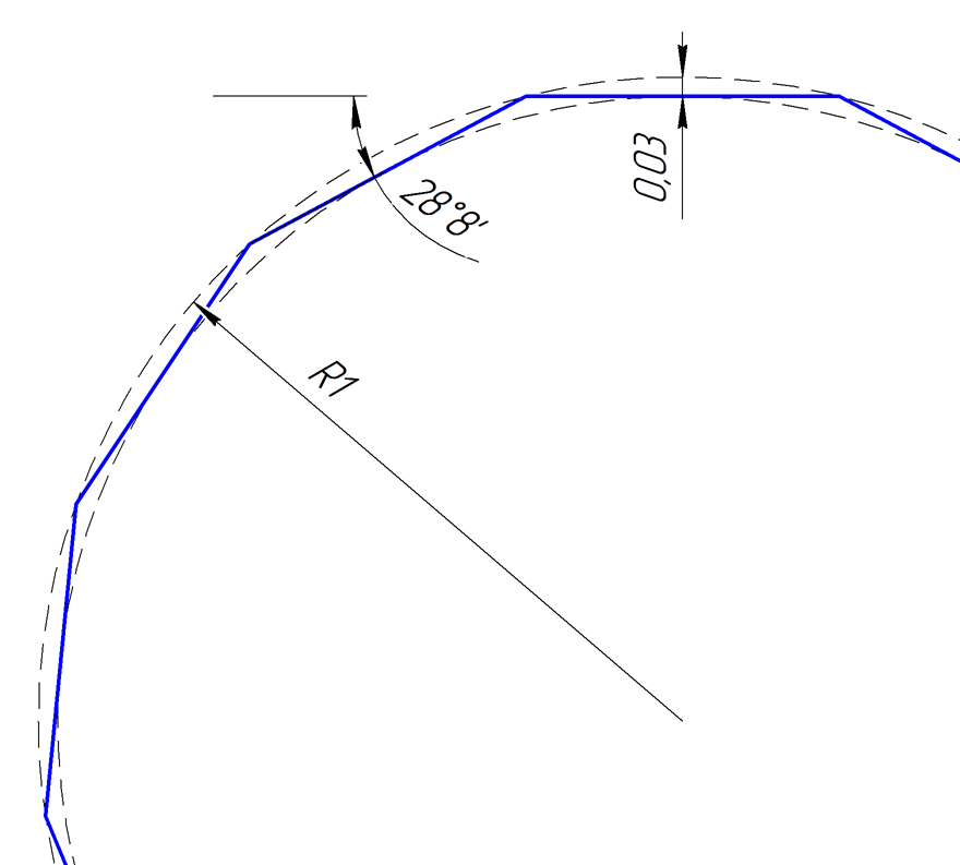

Чертеж.png (4660 просмотров) <a class='original' href='./download/file.php?id=22952&mode=view' target=_blank>Загрузить оригинал (33.29 КБ)</a>
Смотрите, для примера я взял ваши цифры - допустимое отклонение - 0.03 мм, радиус дуги - 1 мм,
получается, что между сегментами (в идеале) будет угол 28°. Это много. Какое у вас значение порогового угла? Если больше 28 - то это плохо для точности обработки, если меньше - Mach3 будет тупить на таких участках.

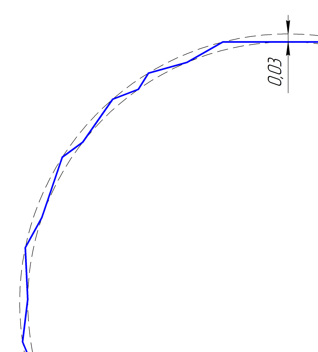

Второй момент - сколько знаков после запятой? Ведь может получиться так, что из за слишком грубой записи файла углы изменения направления будут еще больше.
А еще CAM программа может построить траекторию так, тогда углы будут еще больше:
Чертеж2.png (4660 просмотров) <a class='original' href='./download/file.php?id=22953&mode=view' target=_blank>Загрузить оригинал (42 КБ)</a>
Нужно разбираться внимательно, и килофлоп за вас этого не сделает.

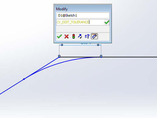

Отступ, он же CV dist tolerance. Тут пишут:
This is the distance from the end of the
line that it is cutting to where the arc starts rounding… So it is the distance from the
intersection of the CV arc to “true” end of the move (if it was done with Exact stop)
Получается что это расстояние вовсе не от скругленной траектории до идеальной, а расстояние от Вершины, которую мач скругляет до НАЧАЛА дуги скругления, а не до её "зенита" скажем так.
Вот нашел еще видео, где видно как станок притормаживает на участках с кучей отрезков. причем большие радиусы, аппроксимированные отрезками проходятся на нормальной скорости. Дерганья ощущаются отчетливо на полу! стою на полу и чувствую эти рывки.
https://www.youtube.com/watch?v=0afLWAuDDg4
смысл поля CV distance tolerance (4512 просмотров) <a class='original' href='./download/file.php?id=23023&mode=view' target=_blank>Загрузить оригинал (42.21 КБ)</a>

Baha писал(а):Вам тоже почитать не помешало бы.
Почитал - там действительно невнятно написано. Но я написал все верно - указывается именно угол изменения направления движения.
Baha писал(а):Для тех кто не умеет читать, там же есть такая картинка,
Что это за картинка? Да, есть, вижу. Что это за картинка? Она имеет какое-то отношение к обсуждаемому вопросу, или просто находится в том месте, где должно было бы быть корректное графическое пояснение? По моему это просто картинка ни о чем.

michael-yurov писал(а):Она имеет какое-то отношение к обсуждаемому вопросу, или просто находится в том месте, где должно было бы быть корректное графическое пояснение? По моему это просто картинка ни о чем.
Прямое, показывает как правильно и с какой стороны определять углы под CV, при криволинейном движений направление определяется нормальным ускорением, нормальное ускорение направлено по радиусу кривизны траектории, показывающий направление изменения угла.
michael-yurov писал(а):Почитал - там действительно невнятно написано.
Очень даже внятно,
Setting to 90 degrees is usually a good compromise because most Gcode that has a 90 degree (or smaller) turn is usually indicative of where the user wants a nice sharp corner.
или
This setting will tell Mach3 to come to a full stop if the angle from one intersection to the other is less then X amount. For example if you have a move that makes a 120 move you will not stop and the CV will fly right through it.. this will round the corner but you will not care because you don't need to have a sharp corner...
Now in the next example the intersection is 10 Deg (Looks like a sharp point). To make this a sharp point we need to come to a full stop at the intersection...
Hope that helps,
Brian Barker

Сегодня настроил режим постоянной скорости.
1. Работает он у меня только с установленной галкой "режим плазма"
2. Смысл Угла в мануале указан Неверно! Прав Михаил Юров! Поэтому весь этот мануал может быть чушью. Поставил угол 30градусов. Проверял - на 20 градусов начинает обрабатывать кусками.
3. Мач глючит при переходе из G01 в G02/3 и останавливается на стыках. Этот глюк действительно не дает нормально работать с дугами, поэтому отрезками в итоге можно заставить работать его плавно.
4. Tolerance указывается в тех же величинах что и G код так что у нас миллиметры. Поставил 1мм
5. CAM программу настроил на аппроксимацию с макс отклонением 0.05, что позволило прогнать на макс скорости 2м/мин траекторию овальную с мин радиусом 5мм, что впринципе устраивает. Больше точность ограничена скоростью мача по обработке кадров. Движение плавное но скорость снижается, там где кадров больше на единицу длины. Странно что это оказалось слабым местом ибо комп мощный.
В итоге я уперся не в физику станка а в скорость скармливания кадров и это еще не сервы. Обидно жуть. С другой стороны точность оч высокая.
