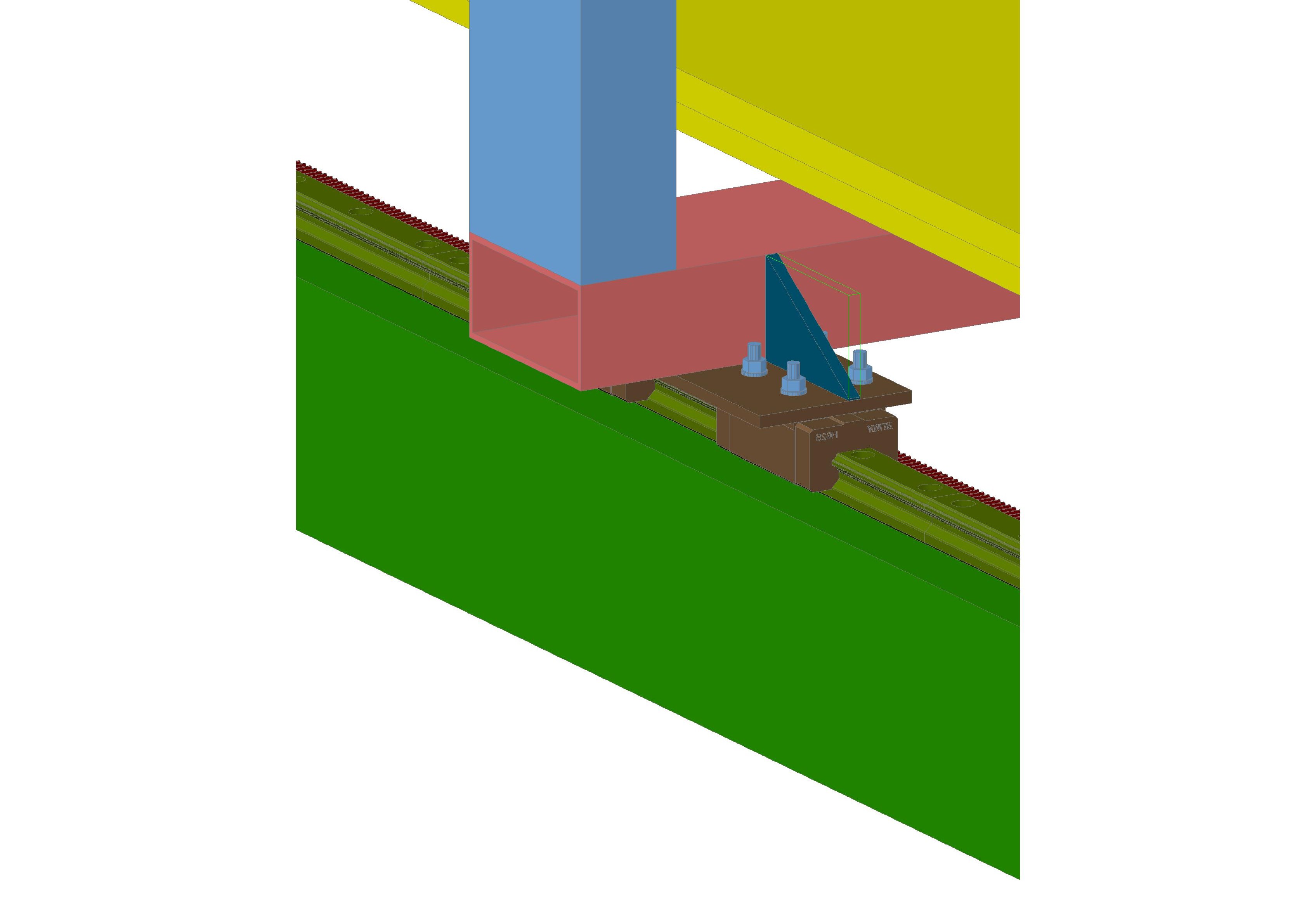

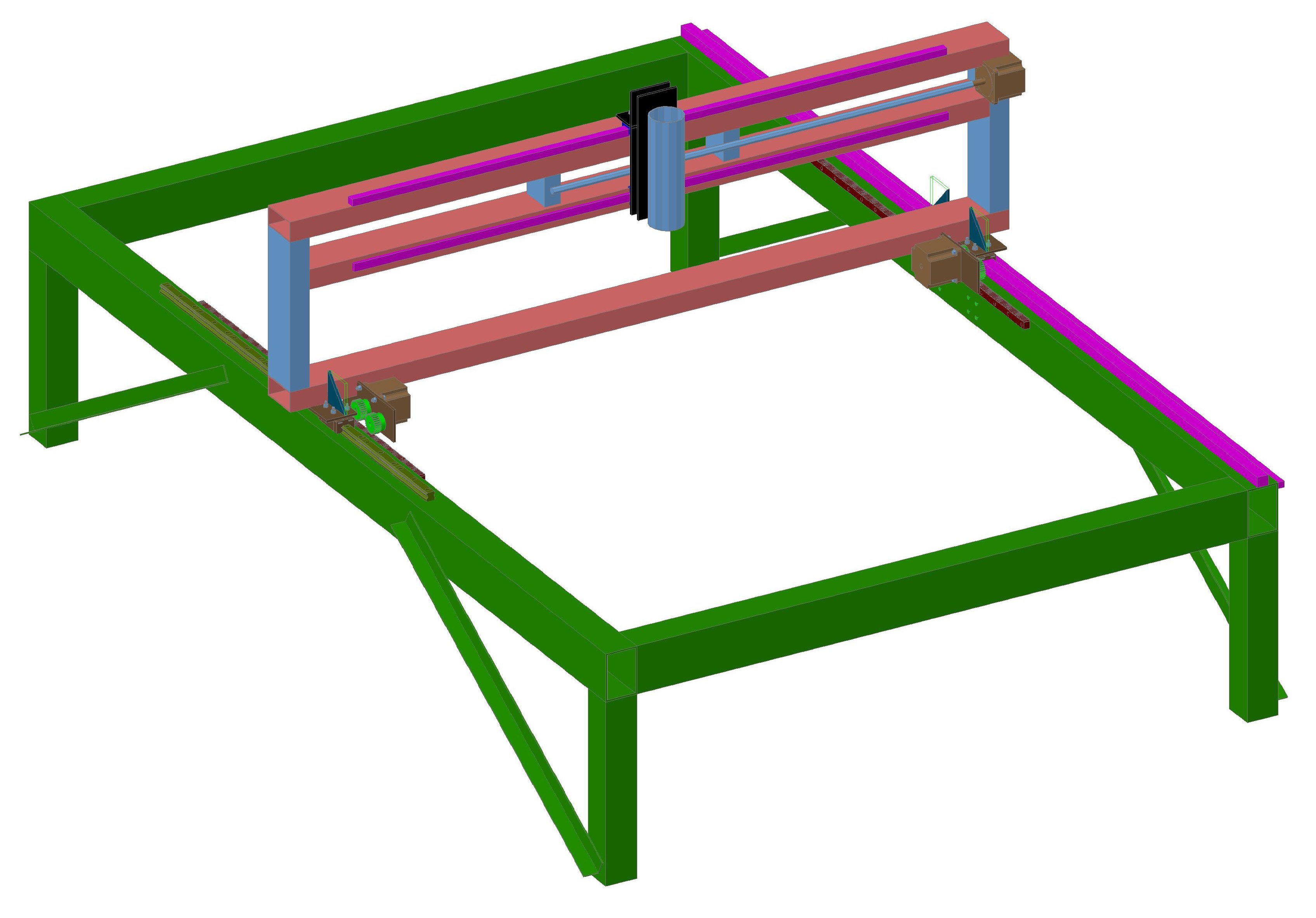

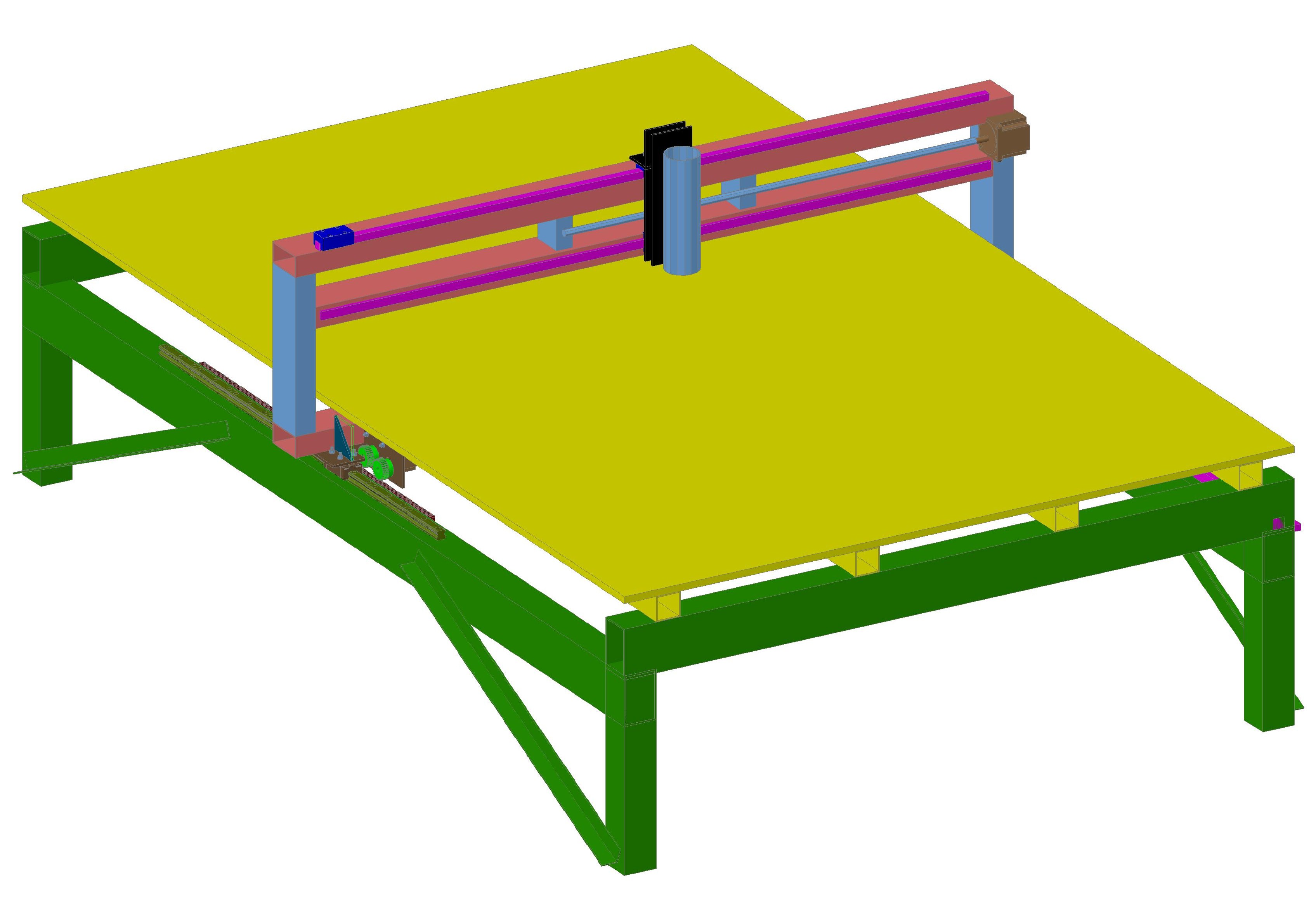

Чуть переделал конструкцию станка. Все рельсы и зубчатые рейки спрятал под стол
5.jpg (5000 просмотров) <a class='original' href='./download/file.php?id=23197&mode=view' target=_blank>Загрузить оригинал (468.28 КБ)</a>
Так выглядит сам скелет, без стола
6.jpg (5000 просмотров) <a class='original' href='./download/file.php?id=23198&mode=view' target=_blank>Загрузить оригинал (520.25 КБ)</a>
При таком варианте вдоль оси Х все также требуется 2 двигателя ? Может один по середине ?

FHouse писал(а):Чуть переделал конструкцию станка.
Прикольная вешалка для белья получится ;)
Re: Фрезер 2500х1300
А стол в воздухе ак и будет висеть? :)
На самом деле, лучше сделать по больше косынок в плоскости стола. Крепкие ножки конечно хорошо, но жесткий стол важнее. ИМХО Лучше сделать так, чтобы портал огибал всю зеленую раму. Или вообще убрать нижнюю балку - у тебя всеравно две рейки.

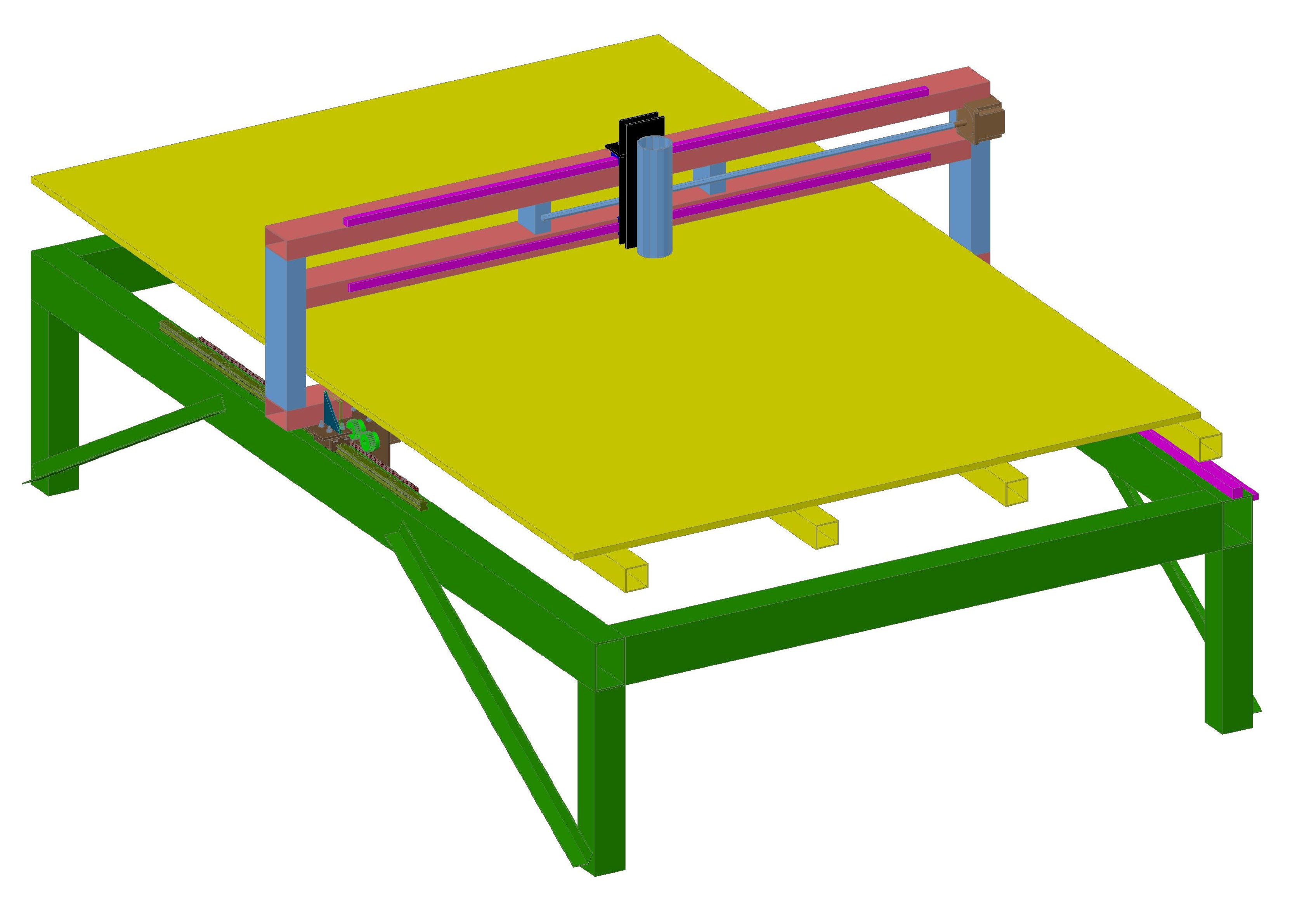

Косынки, пока не рисую, сначала определиться бы с концепцией, а уж потом дело техники наварить металла.
Если сделать чтоб станок огибал зеленую раму, то это получится что рельс уже будет ставиться не с верху ? Охота что б рельс был в верхнем положении.
Эта конструкция получше будет, пожалуй самая удачная. (4886 просмотров) <a class='original' href='./download/file.php?id=23302&mode=view' target=_blank>Загрузить оригинал (468.54 КБ)</a>
Не хочу убирать нижнюю балку портала, ибо тогда каретка рельса будет работать из плоскости, а это думаю не очень скажется на срок службы подшипников. (4886 просмотров) <a class='original' href='./download/file.php?id=23303&mode=view' target=_blank>Загрузить оригинал (322.23 КБ)</a>
