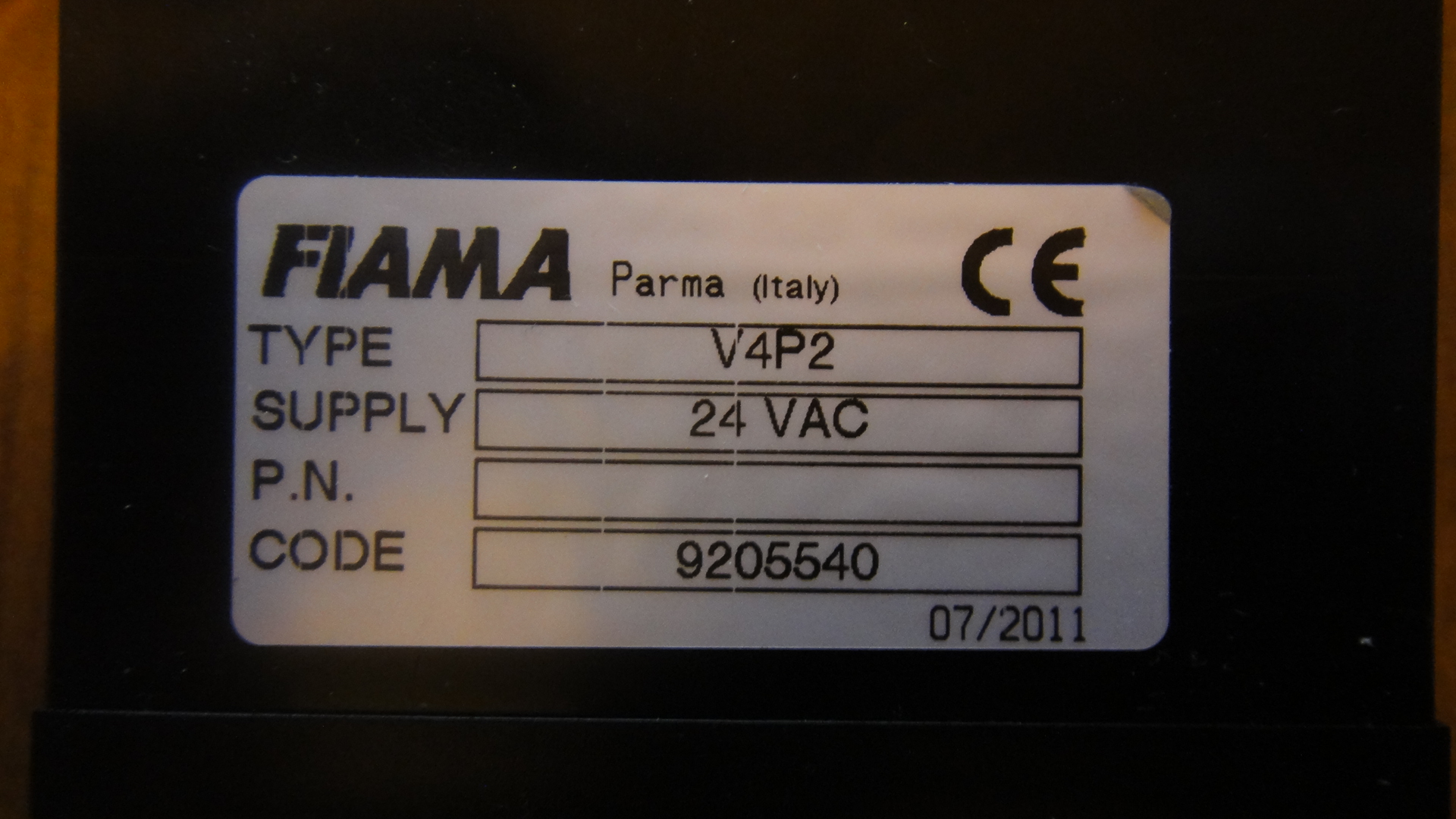

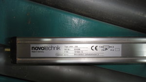

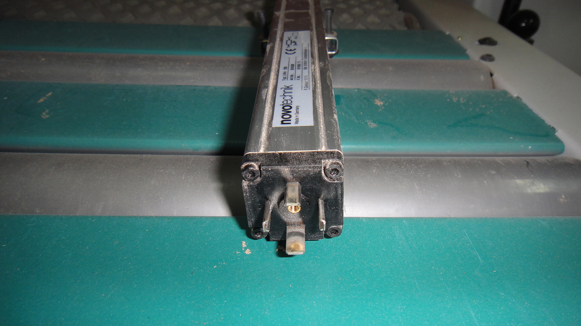

Нашел фото устройства. Резистор может быть практи,ески любой длины.
DSC01191.JPG (3859 просмотров) <a class='original' href='./download/file.php?id=21825&mode=view' target=_blank>Загрузить оригинал (720.05 КБ)</a>
DSC01161.JPG (3859 просмотров) <a class='original' href='./download/file.php?id=21826&mode=view' target=_blank>Загрузить оригинал (815.74 КБ)</a>
DSC01159.JPG (3859 просмотров) <a class='original' href='./download/file.php?id=21827&mode=view' target=_blank>Загрузить оригинал (893.63 КБ)</a>

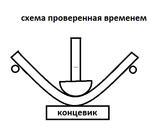

kingpin писал(а):ну потому-что даш больше на 1мм и все, трубу перегнул ) надо выравнивать, поэтому стараемся дать на 1мм меньше, меряем с образцом - недогнули, добавляем 1мм, догинаем, потом смотрим - перегнули, даем на 0,5мм меньше, ставим новую трубу и тд.
Мне кажется вы пытаетесь прыгнуть выше головы, вы же не бесшовную калиброванную трубу гнете наверное , да и состав современной трубы жутко неравномерен (т.е. где-то гнется лучше , где-то хуже).
Гнуть нужно с первого раза, если перегнул миллиметр швырни на пол , сама немного выпрямится (на трубогибах точно работает).
Нужно понимать , что труба разного диаметра , толщины стенки и мат-ла - гнется по разному, если вы гнете всего 1 тип трубы под разные углы ,то проще сделать табличку с вылетом концевика под разные углы , распечатать и повесить на стену рядом с трубогибом. Если труба электро сварная , то имеет смысл ориентировать трубу швом в одном и том же вправлении (хотя это уже больше на шаманство похоже).
Классическая рабочая схема :
схема.jpg (3745 просмотров) <a class='original' href='./download/file.php?id=21937&mode=view' target=_blank>Загрузить оригинал (36.84 КБ)</a>
P.S. Например если трубу гнуть на трубогибе с роликами ,то за пару проходов трубу можно согнуть сильнее чем за один (там где первый проход даст трещины в два прохода всё будет ОК, думаю на гидравлике смысл не сильно меняется).
P.S.2.Писал под :beer: прошу сильно не пинать :thinking:
