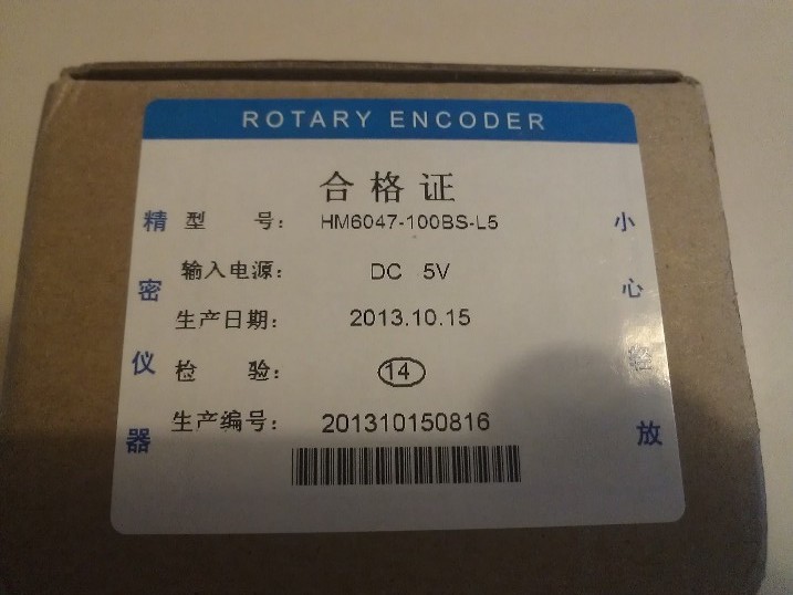

Вот сегодня на почте наконец получил долгожданную посылку (44 дня) модель: HM6047-100BS-L5
Находился вот в такой коробке:

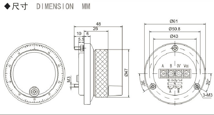

Вот к нему ещё документация:
