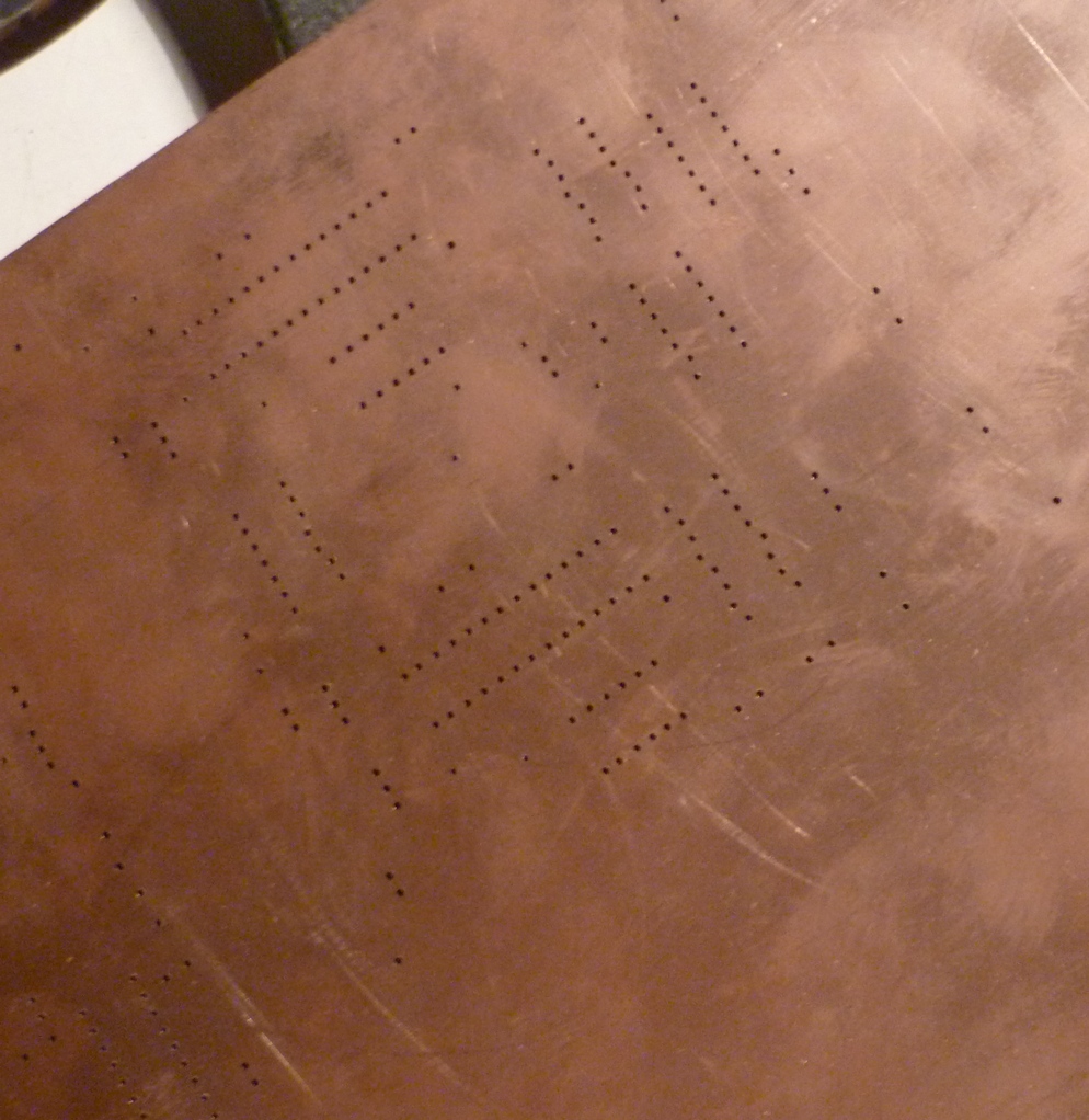

кстати о птичках
Fv8JnRFR.jpg (2530 просмотров) <a class='original' href='./download/file.php?id=21197&mode=view' target=_blank>Загрузить оригинал (378.29 КБ)</a>
может вы подскажите от чего такая ..... произошла, при всей кривизне отверстий сверло вернулось в ноль
чел тот что сверлил мне говорит мне что это файл такой, но как показала практика (уже приехала заготовка, с файлом моим все ок))

dr_jenia писал(а):кстати о птичках
http://s2.ipicture.ru/uploads/20131112/Fv8JnRFR.jpg
Прикрепляй картинки прямо к сообщению в полной форме ответа.
Тут банально очень большой люфт станка. Скорее всего станок самодельный, или ооочень большой, с очень большими люфтами.
В зависимости от направления приближения к точке сверловки получается и смещение.
Либо (что маловероятно), станок на рейках с дискретностью перемещений более 0,1 мм.
А может быть - заготовка очень плохо закреплена была.

люфты, и это позволит все равно вернутся в 0

пс. а что насчет нуля?

dr_jenia писал(а):пс. а что насчет нуля?
А что с ним?
Да, конечно, люфты никак не помешают вернуться точно в ноль.
Слишком мало информации, чтобы понять причины таких косяков.
Может тот, кто сверлил - пошутить решил?

Не ну поприкалыватся врядли,
а вот раз люфты дают возможность вернутся в 0, значит это оно и было.
