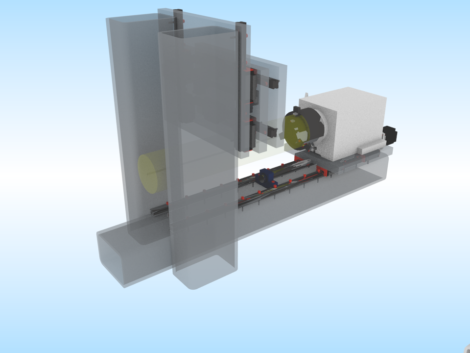

Двигатель наверное будем вешать на бабку. Скорее всего через ремень, тем более там родные шкивы стоят...
Попробовал нарисовать швейцарку...
Расчет под максимальный диаметр 100мм.
Опять те же проблемы - швп не влезает :(...
Материал труба 150х100х8 и плита 30мм. (Труба уже есть надо ее использовать... ИМХО двутавр менее удобен в плане работы и установки рельсов и прочего... )
ЗЫ патрон замерил - 100 мм.

Nick, не обижайся, но не компоновка а порнография какая-то. с такими крупными габаритами заготовок только револьверку и делать надо. была ыб задача точить мелочь, то компоновка швейцарского типа подходила бы больше

aegis, купи нормальный ЧПУ типо 16А20

А зачем горизонтальная поперечная подача? для смены инструмента?

потдерживаю, больше смахивает на фрезеный с 4х только по Y :hehehe:
Nick, я слаб в разработке таких вещей, НО одно тебе скажу точно, нагрузки у по осям токарника, в х100 а может и х1000 больше чем у фрезерных, поэтому и компоновка такая, все массивное и малыми перемещениями, просто как ты знаеш я работаю и на том и на другом, это абсолютно два разных направления, здесь очень важна жесткость кострукции

Да чего обижаться-то :). Самому не очень нравится :)...
Вообще станок планируется под мелочевку, максимальный диаметр в 100мм - это может под пластик, или совсем малыми съемами. Большой цилиндр нарисован, чтобы проще было смотреть, что он везде проходит.
И очень уж хочется сделать автосмену инструмента... а с отдельной осью это гораздо проще.
aftaev писал(а):купи нормальный ЧПУ типо 16А20
Большие станки в цеху есть. Есть 16к20 и какой-то большой толи dip500, толи dip600... И токарь вечно матерится, что ему на эти станки приносят детальки 10х10мм (в том числе и я). Поэтому нужен не мощный станок под маленькие деталюшки.
mhael писал(а):А зачем горизонтальная поперечная подача? для смены инструмента?
Ага.

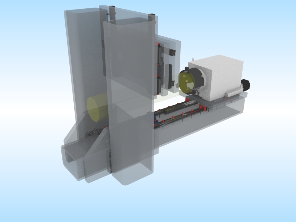

Хорошо, а если сделать точно такую же конструкцию, но из полимер бетона? Будет она иметь право на жизнь?

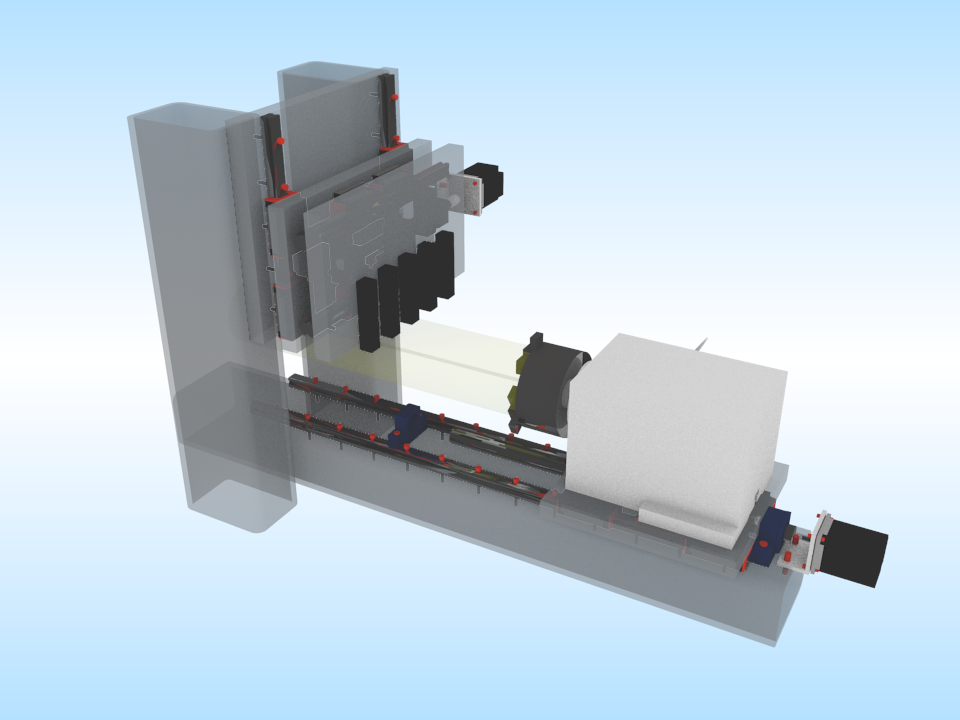

ЗЫ попробовал резцы добавить, эх в магазин совсем мало инструментов влезает.... я так думаю надо будет делать несколько посадок под различные диаметры. Если точить 100мм - то надо шаг большой делать, а если 50мм - то шаг можно в два раза уменьшить...

А где сверла и расточные резцы?
Re: Небольшой настольный токарник.
Сверла - может будет задняя бабка + в держалки для резцов.
О, их же можно в отдельный ряд ставить, сверла же только на большом вылете работают...
Расточные резцы? Это под внутренние диаметры? Я так понимаю придется что-то Г-образное лепить...
Мне кажется это не очень нормальный вариант с Г резцами
Глубина расточки будет привязана к этим Выносам Г
А с ними вообще как-то по другому разве может быть? Глубина расточки всегда будет зависеть от длинны резца...
