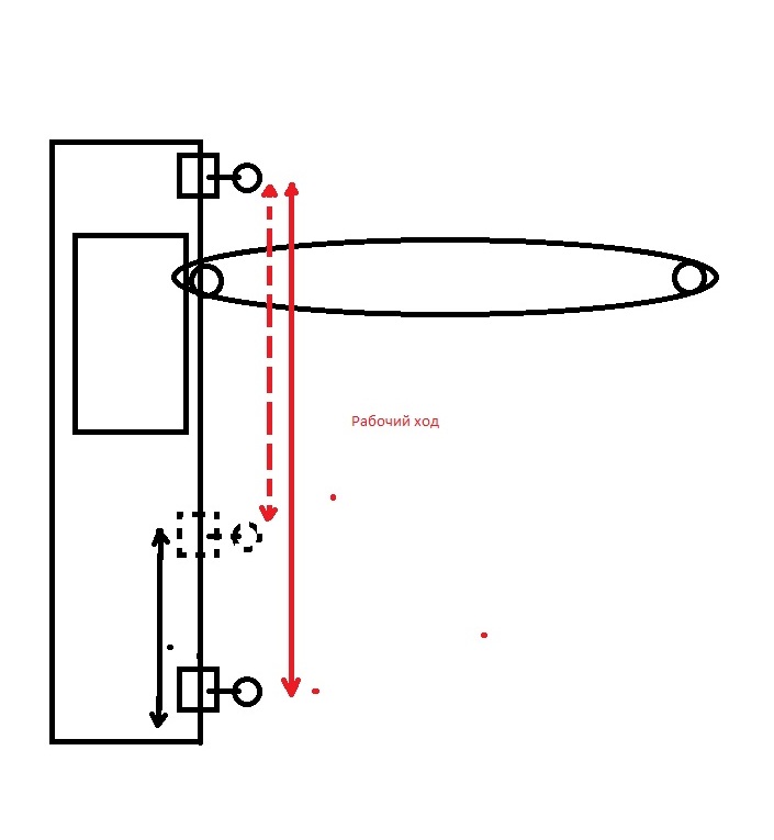

Щупал несколько пилорам класса "чуть дороже самых дешевых", там привод пильной каретки осуществляется именно асинхронником с частотником, плюс пара концевиков. На пульте есть пара кнопок, "пилить" и "не пилить" :) Алгоритм работы такой, нажимаем "пилить", каретка едет по рабочему ходу до концевика, приподнимает пилу над заготовкой и едет холостым ходом в исходное положение.
Пожалуй, самое бюджетное решение получается. Частотник 0.75квт 6-8т.р+ мотор 4-5т.р.

nERV
Сообщения: 1503
Репутация: 624
Откуда: Ульяновск
Re: Еще один проект
Сообщение nERV »
А перемещающуюся точку остановки можно организовать простым перемещением концевика на какой-то простенькой направляющей с фиксацией барашком, к примеру. Или двух концевиков.
