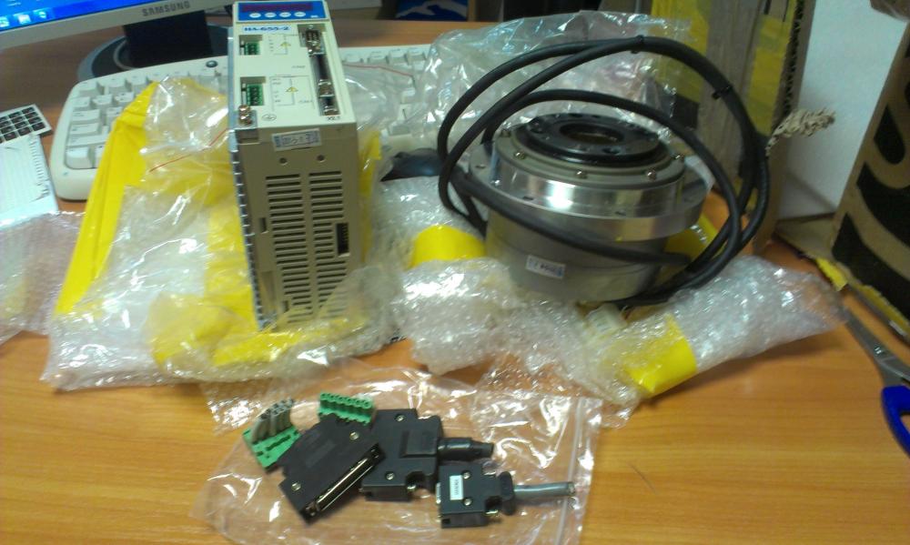

Вот, что товарищ купил на поворотку:
IMAG1187.jpg (3148 просмотров) <a class='original' href='./download/file.php?id=21464&mode=view' target=_blank>Загрузить оригинал (80.35 КБ)</a>
В пике выдает 230 Нм!!!
Сообщения: 8408
Re: Поворотная ось: зубчатый ремень или волновая передача?
Крутая штуковина, когда намечаются испытания?

Запуск-проверка планируется завтра/послезавтра.
А вот полноценная работа, после изготовления корпуса из чугуна.
Сообщения: 34042
Редуктор б/у иль новый? Какой типоразмер? Серва на сколько Nm или ватт?
