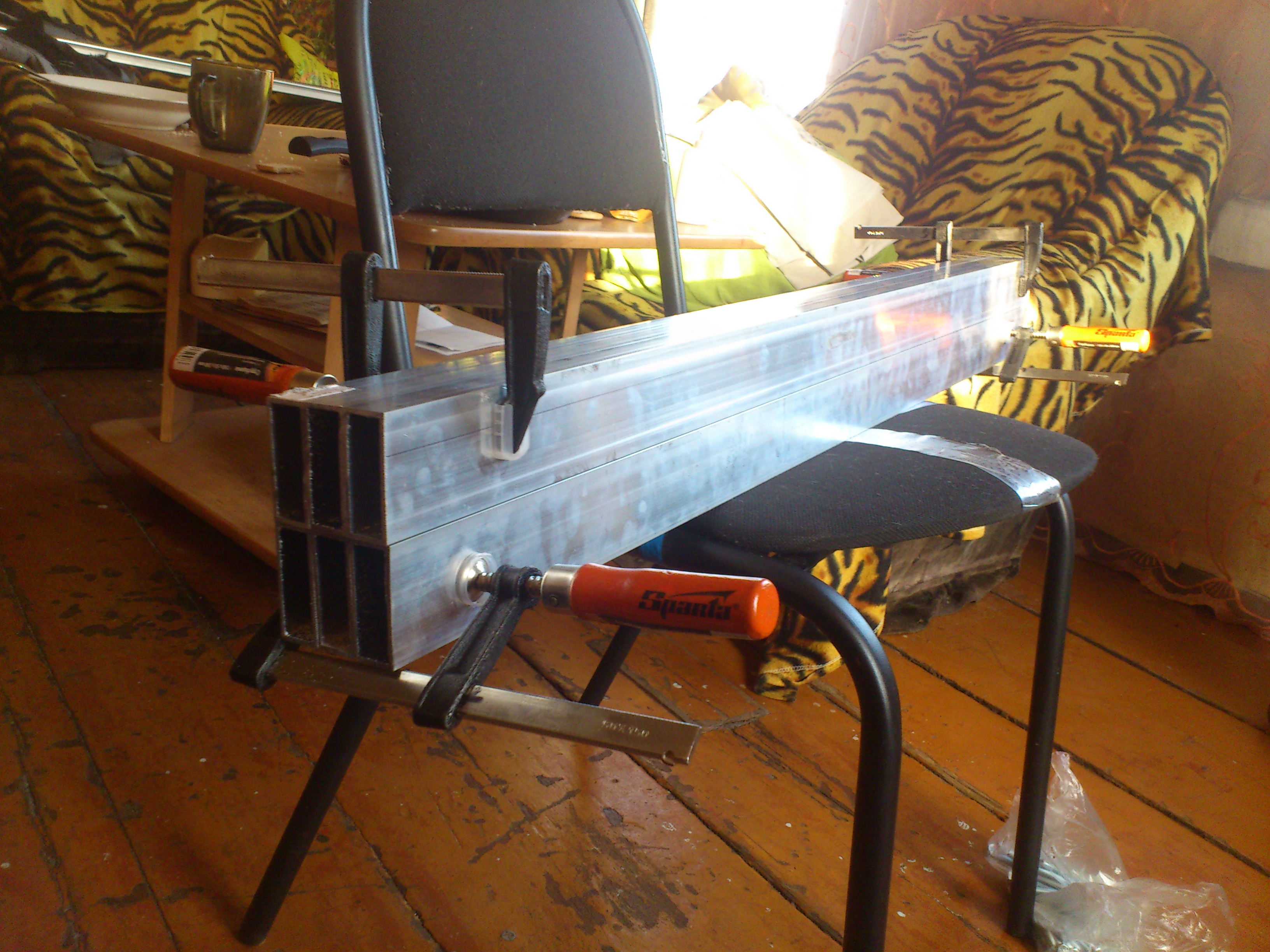

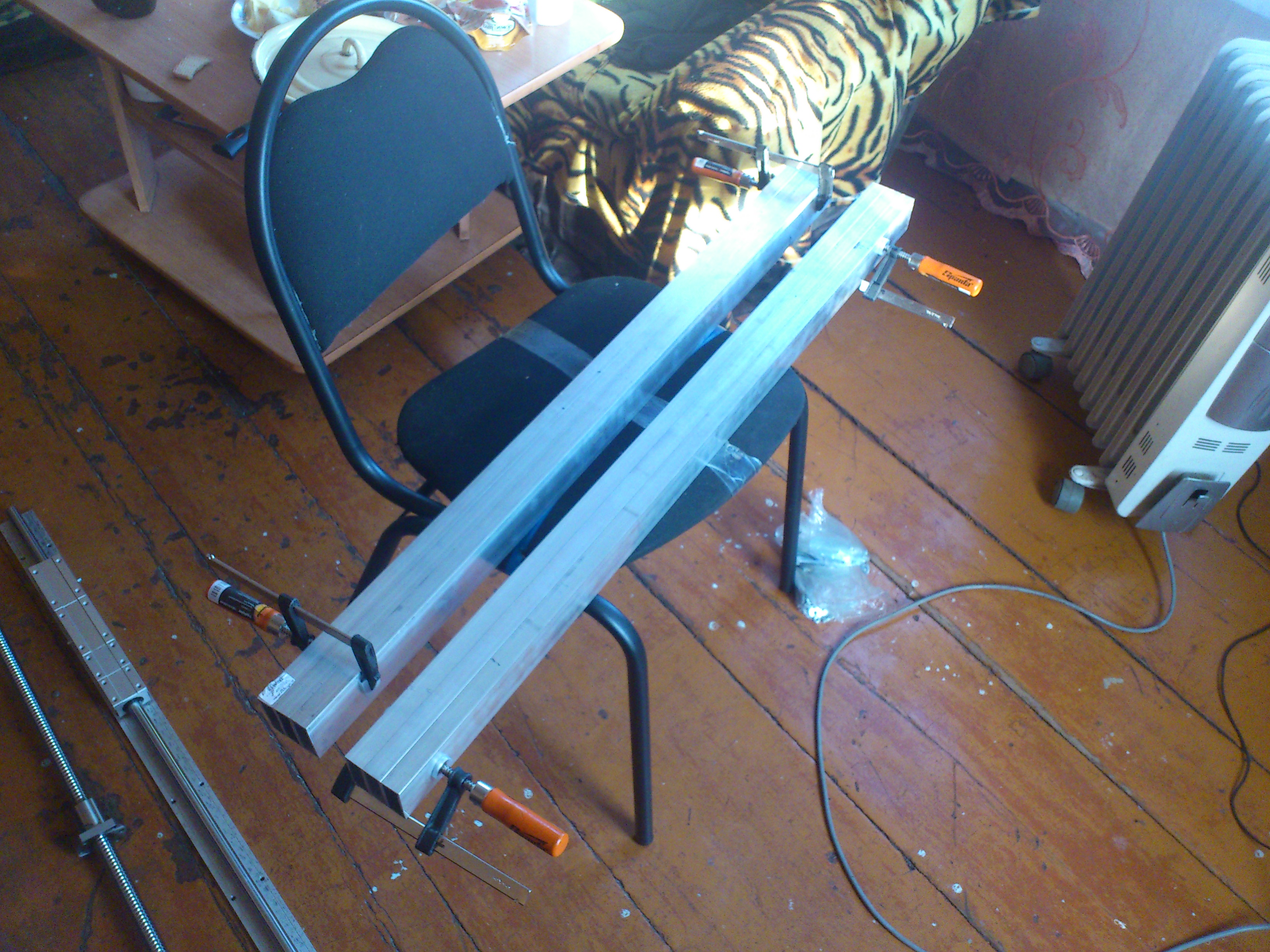

процесс пошел! сегодня собрал две балки те что планирую использовать на ось Y
а именно это три алюминиевых профиля 50x20-2мм скручу это на 10 болтов на 8 с большими шайбами разместив их змейкой относительно ширины трубы

кто что скажет о жесткости такой конструкции?

ZONG писал(а):кто что скажет о жесткости такой конструкции?
А может лучше было склеить и не париться дырками?

думал и так НО можно при склейки гдето както пролететь и как итог выкинуть не мало профиля а так я уже все скрутил выглядит как танк (в болтах как в заклепах) по пути рассматривания того что вышло пришел к выводу что на длину 1 метр два таких пакета выдают ОЧень не хилую жесткость на кручение и изгиб что не может не радовать, теперь вот думаю а стоит ли варить стол или проще все остальное сотворить тоже из алюминия

ZONG писал(а):или проще все остальное сотворить тоже из алюминия
Направляющие на профиль с такой тонкой стенкой хорошо не закрепишь - поплывут. Искать станочный АЛ профиль с толстой стенкой.
