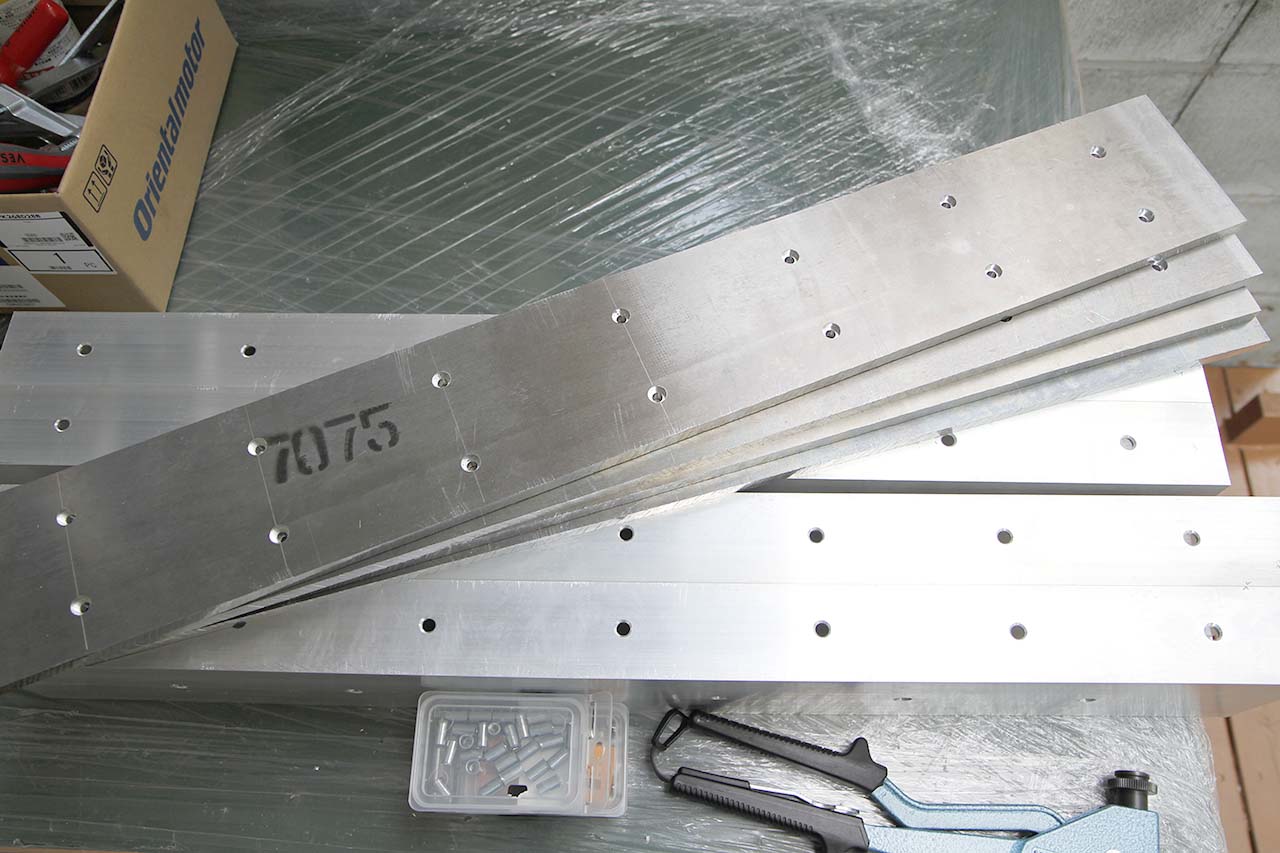

пильнул сегодня вторую боковинку:
_MG_7864.jpg (4216 просмотров) <a class='original' href='./download/file.php?id=19019&mode=view' target=_blank>Загрузить оригинал (97.4 КБ)</a>
немного накосячил с фаской, слишком глубоко забурился, а так нормально, накладка встала на место какбуд-то там и была.

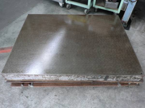

PKM писал(а): Но как к ним крепить тиски и детали? Лучше бы на стол станочный профиль, как мне думается
Очень просто, плиты заказываются там где делают столешницы для кухонь, у них фрезер по камню есть поэтому делают любые отверстия по чертежу. Соответственно в гранитной плите делается 5 отверстий для крепления Т-стола или любого друго настила. Точно также отверстия под штифты для боковин, которые тоже можно сделать из гранитных брусков и соеденить через сквозыне отвертсия штифтами или через какиенибудь резьбовые втулки.
http://rghp.valuefence.net/?eid=138
Единственный минус гранитной конструкции, ето несоизмеримый с человеком вес, одному с таким уже не управится, плита тянет больше 100кг, плюс бокоивны по 30 где-то, но если посмотреть с другой стороны то ето плюс :)
Еще я рассматривал вариант, пустить на стол поверочную плиту, метр на метр или около того, беушную можно найти за вполне вменяемые деньги. Но я отказался изза веса

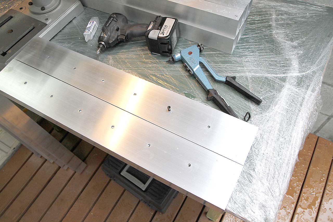

Кстати, а как скреплялись между собой трубы 60х40? Без гаек, винт в стенку 4мм, и отверстие напротив для шестигранника?
evgenyjp
Сообщения: 1483
Репутация: 802
Откуда: Japan
Re: чпу станок по алюминию - 60х40х20см
Сообщение evgenyjp »
PKM писал(а):Кстати, а как скреплялись между собой трубы 60х40? Без гаек, винт в стенку 4мм, и отверстие напротив для шестигранника?
да, в стенке сверлилсиь отверстия, резалась резьба, последующая планка со смещением, всего 3 болта м5 + эпоксидка.
Болты держат держат отлично, затягивать нада тока акуратно чтоб не перетянуть. А про эпоксидку я уже писал, на утро хотел оторвать, выкрутил болты, повис всем весом и она даже не пошевелилась.
ну и по краям там где боковины, каждая планка стола крепится к бокивине 4мя болтами, и снизу к ножкам 2мя.
А центр перевязвается столом или фрезерованными накладками стола:
2.111.132 Станок_1.jpg (3987 просмотров) <a class='original' href='./download/file.php?id=19102&mode=view' target=_blank>Загрузить оригинал (49.91 КБ)</a>
а боковины все на резьбовых втулках, и пластины по 10мм сверху и снизу.
_MG_6843.jpg (3987 просмотров) <a class='original' href='./download/file.php?id=19103&mode=view' target=_blank>Загрузить оригинал (206.35 КБ)</a>
_MG_6848.jpg (3987 просмотров) <a class='original' href='./download/file.php?id=19104&mode=view' target=_blank>Загрузить оригинал (140.43 КБ)</a>
но я уже говорил возни много, лучше на бока взять бруски или профиль 100х100 потолще.
