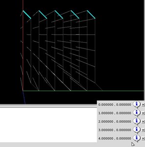

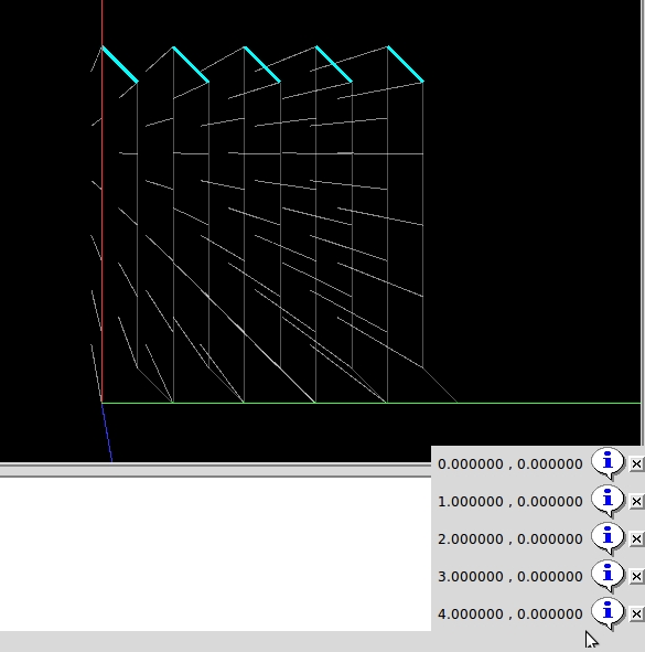

Re: Inkscape для программы сверловки
О, чуть переделал свою страшную версию :) Теперь есть сдвиг по осям...
Чтобы начинать с середины... надо добавить счетчик или чуть-чуть переписать условия...
#<x-num>  = 11	(количество отверстий в ряду)
#<y-num>  = 11	(количество рядов)
#<x-step> = 1	(шаг по X)
#<y-step> = 1	(шаг по Y)
G92 X0 Y0
F300
G91
#<i> = 1
o100 REPEAT [#<x-num>]
	#<a> = [ .5*#<y-step> - #<y-step>*[#<i> MOD 2] ]
	(debug, #<a>  )
	o101 REPEAT [#<y-num> + #<i> MOD 2]
		G1 z-5
		G1 z5
		G0 Y[ -#<y-step> + 2*#<y-step>*[#<i> MOD 2]]
	o101 ENDREPEAT
	G0 X#<x-step> Y[-.5*#<y-step>+#<y-step> - 2*#<y-step>*[#<i> MOD 2]]
	#<i> = [#<i>+1]
o100 ENDREPEAT
G92.1
M2
