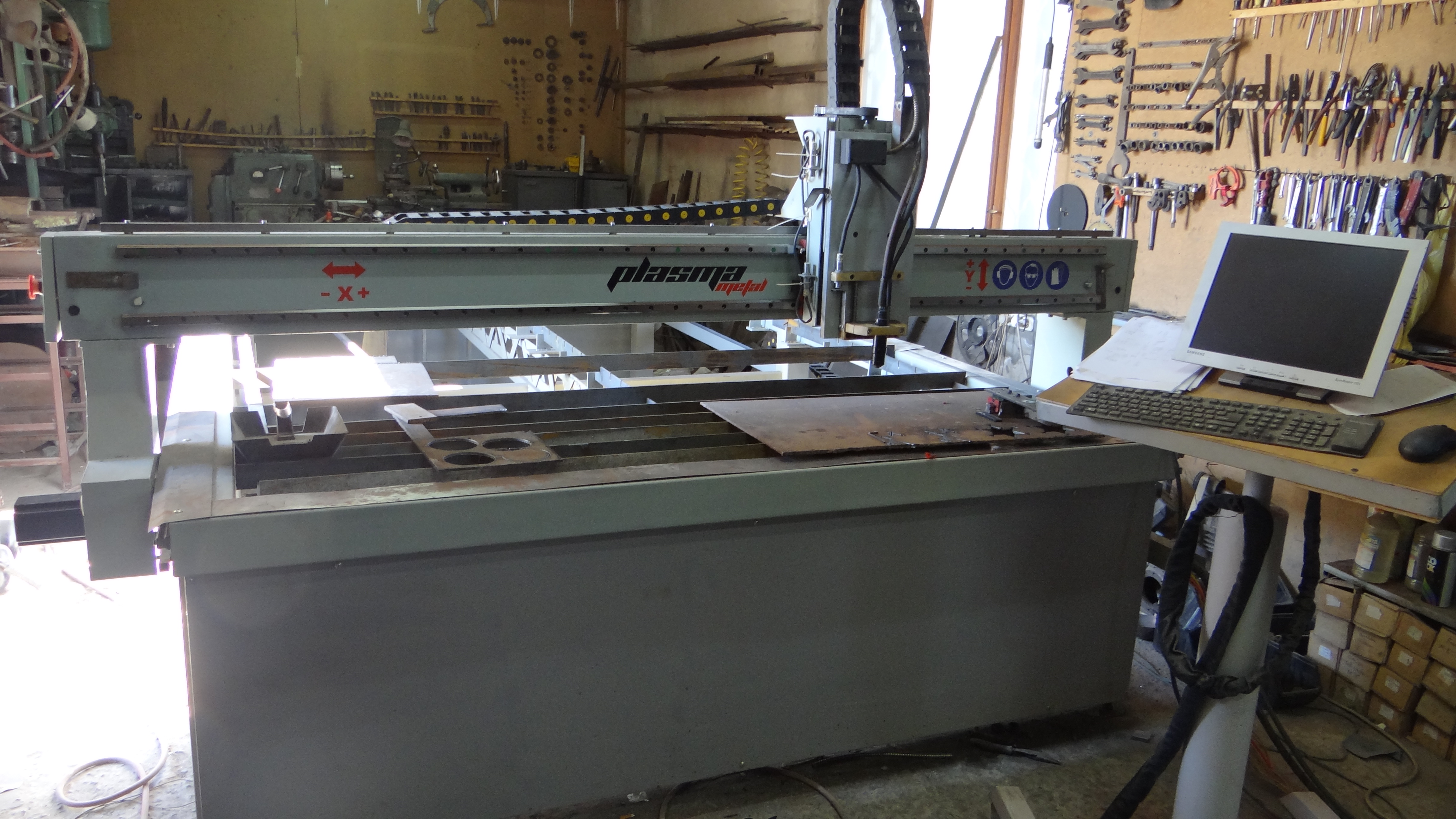

vitaliy_tex, плазма если судить по мануалу выдувает около 2кг металла в час. То есть при резке выдувается в виде пыли 2кг металла. Эта штука оседает на электронике, а так как проводит ток ее выводит из строя. Электроника выпускает волшебный синий дым. Когда пыль садится на рельсы смазанные она "коксуется" и залазит в каретки. Потому нужно иметь защиту рельсов.
Например: спустя месяц постоянной работы этого станка Мои станочки #232 в патроне столько было металлической пыли что разжать губки было нельзя. Пришлось снимать патрон и чистить. Из патроны высыпали пол стакана пыли.

aftaev а какой у вас? вы фото своево станка показывали ? интересно

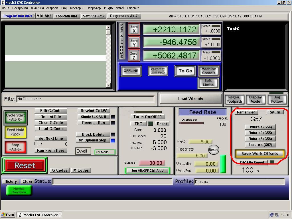

подскажыте для чево ети кнопки можна ли их убрать с окна ???

Re: Довести станок плазменной резки до идеала
vitaliy_tex писал(а):подскажыте для чево ети кнопки
Оффсеты. Если на пальцах объяснять то при помощи них твой стол разбивается на несколько столов. У каждого свое начало координат. Пока плазма режет одну деталь на первом оффсете, можно укладывать заготовку на втором офссете
vitaliy_tex писал(а): кнопки можна ли их убрать с окна ???
что не нужно можно убрать. Мач будет работать без всех кнопочек

но у меня что выходит я когда выключаю матч кординаты Х0 Y0 Z0 при повторном запуске
автоматом кординаты уходят например X1107 Y -291 Z33
что делать ???
вы по практике етими кнопками пользуетесь???
я стремлюсь стать профи
vitaliy_tex писал(а):что делать ???
у станка есть абсолютные координаты это датчики ХОМЕ и относительные это ноль заготовки(подвел плазматрон в начало и сбросил в нули). Мач при наезде на ХОМЕ сбрасывает абсолютные координаты, но не относительные. Что делать - сбрасывать в ноль. Или у тебя лист металла всегда в одном положении укладывается?
vitaliy_tex писал(а):вы по практике етими кнопками пользуетесь???
Нет. Оффсетами удобно пользоваться когда из заготовок нужно резать одинаковые детали. Пока вырезается одна заготовка, устанавливаем другую. Это можно сделать и без офсетов при помощи Gcode

aftaev писал(а): Или у тебя лист металла всегда в одном положении укладывается?
нет где поставил там и обнулил !!!
